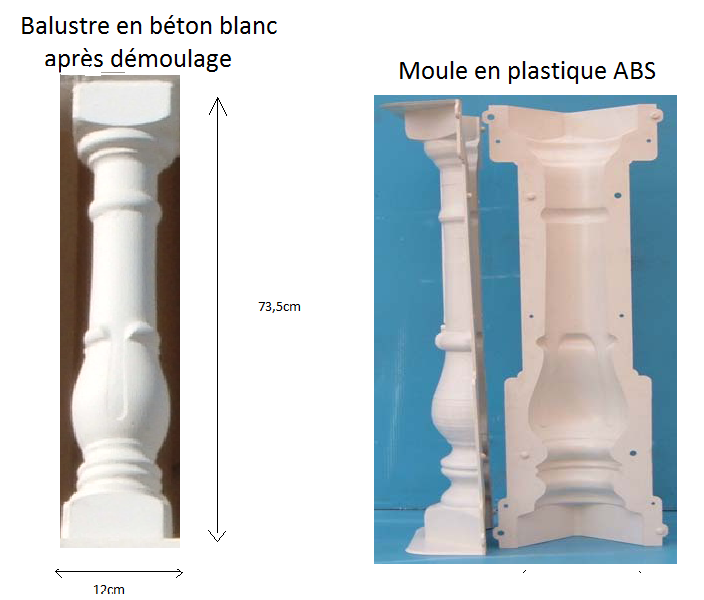

Je dispose déjà d'un moule comprenant deux parties en plastique ABS qui me permet de couler des balustres de terrasse en béton (sable + ciment) voir photos ci-jointe. Je souhaiterai en faire plusieurs copies pour augmenter mon rendement. Je suis novice en moulage mais assez bon bricoleur. Pourriez vous me conseiller les résines, la technique de réalisation du moule en deux parties.

Puisque vous avez un moule complet et s'il est en bon état, vous pourriez fabriquer deux demi-balustres qui vous serviraient de maître modèle pour faire le moule. C'est bien plus facile que de fabriquer des plans de joint sur une pièce complète.

Détails des reliefs du moule ? Quels détails? Il n'y en a aucun sur la photo de votre moule, c'est tout lisse ?
Si vous partez d'un demi balustre ciment, il vous faudra arriver à le rendre aussi lisse que ce qu'était votre moule pastique quand vous l'avez acheté !
Donc, il ne s'agit pas de supprimer des détails mais de rendre toutes les surfaces lisses et brillantes.
