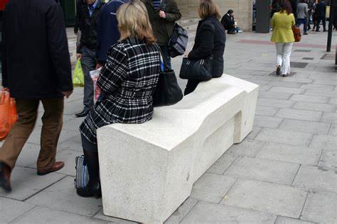

Il s'agit d'un projet artistique (sculpture) d'une reproduction d'un banc publique anti-SDF (candem bench) à échelle 1 qui devrait avoir l'air d'avoir été réalisé en béton, mais comporte des empreintes d'animaux (traces de pattes, coins rongés, pleins creusés comme pour faire un terrier dans le banc).
Je l'aurais réalisé en béton, mais il doit être facilement déplaçable : le béton est trop lourd. Il faudrait qu'il soit cependant fonctionnel comme banc et puisse rester quelques années à l'extérieur.

C'est simple à réaliser mais assez long et un peu coûteux.
Oubliez les idées de moule que vous avez eues, elles ne sont pas compatibles.
Pour faire un faux béton, il faut que votre maître -modèle ait l'apparence du béton donc il faut le fabriquer avec toutes les formes et traces que vous souhaitez en surface.
Il faut mouler ce maître-modèle en RTV silicone puis faire par dessus une chape qui permette la tenue de cette peau de silicone.
Pour tirer une pièce :
- fabriquer une "pâte" avec de la résine polyester chargée en carbonate de calcium et des colorants pour trouver la bonne couleur béton que vous souhaitez. Appliquer cette pâte sur la peau de silicone puis stratifier mat de verre et résine polyester par dessus pour obtenir la résistance voulue
ou bien
- résine acrylique et verranne pour le tirage et patine de surface après démoulage.
Le principe avec la résine polyester est très résistant mais la pièce va garder une odeur résiduelle pendant un certain temps.
Le principe avec la résine acrylique Acristal n'a aucune odeur mais est moins résistant dans le temps, il faudra protéger la surface d'un vernis après patine.
