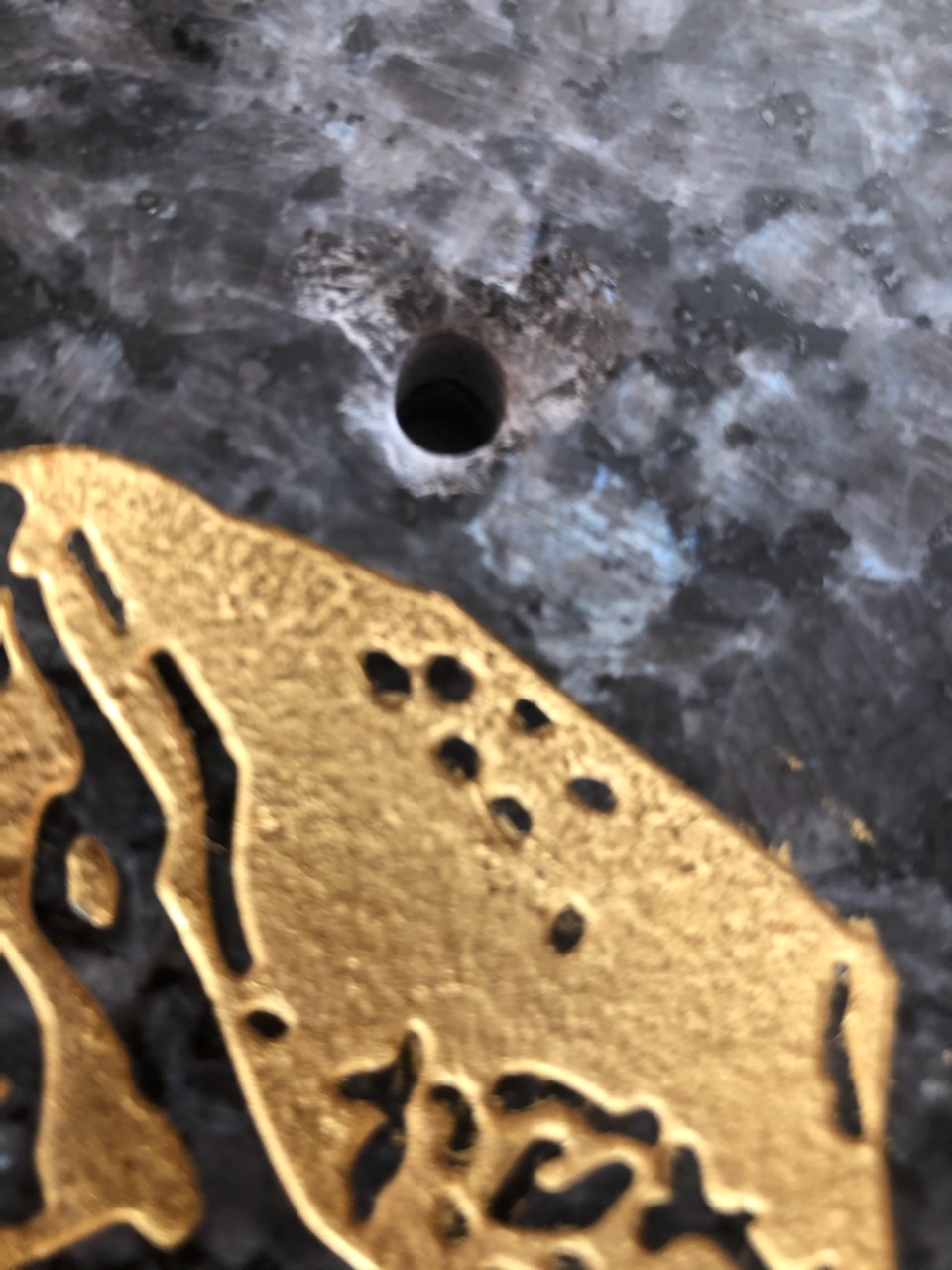

bonjour suite a un percement sur un marbre funéraire je me retrouve avec des petit éclats avez vous un produit pour la réparation et comment faire pour avoir le mêmes aspect que mon marbre labrador bleu

Pouvez-vous poster, par le biais de l'onglet "fichiers joints", une photo la plus précise possible de la couleur de ce marbre ainsi que les dégâts à réparer ; j'essayerai de vous inventer un mélange époxy-charge minérale-pigments qui pourrait éventuellement convenir mais ne pensez pas que ça puisse être un miracle, cela se verra forcément un peu même si vous arrivez à imiter la teinte et la texture.

bonjour Madame,Monsieur
suite a votre réponse
je vous joint une photo de ma plaque en marbre
cdlt
mr tartar

Je peux vous indiquer des produits à mélanger dans une résine transparente stable aux UVs mais il faudrait que vous ayez la poudre de marbre issue du ponçage de cette stèle à se fabrication sinon vous ne retrouverez pas la texture et la couleur.
Pour tenter de retrouver la teinte il faudrait faire des mélanges-essai jusqu'à trouver le plus approchant, laisser polymériser puis poncer et faire briller sans toucher au marbre autour, exercice compliqué.
Vous allez devoir acheter des produits dont vous allez utiliser une petite partie, le reste sera perdu.
Nous pouvons vous vendre tout ce que vous voulez mais, entre le coût et la complexité pour trouver la bonne texture et la bonne teinte, il me semble qu'il serait judicieux de voir avec un marbrier s'il n'a pas des produits spécifiques pour ce genre de cas.

Oui c'est valable, comme je l'ai dit plus haut, si vous avez de la poudre de schiste correspondant à la couleur de la pierre.
En mélange avec une résine époxy transparente voir ICI et des essais pour trouver le bon dosage.
Ça ne sera pas aussi bien réparé qu'un professionnel marbrier funéraire qui saurait réparer avec un morceau de pierre car ça restera un peu visible pour un œil averti.
