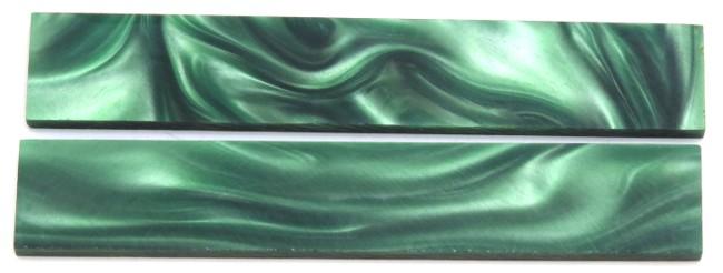

merci , en fait je souhaiterais arriver a ce genre de matière Image quitte a partir de plus épais et réusiner si la faible épaisseur pose problème .
je suppose qu en catalysant la résine a un retrait ?
merci
Messages : 9864
Re: quel type de résine pour ......
pro-ms a écrit :merci , en fait je souhaiterais arriver a ce genre de matière
Il faudrait partir d'une résine époxy transparent de coulée Inclupox voir ICI et du pigment vert à fabriquer avec les couleurs de base voir ICI.
Ensuite dans un moule effectuer une coulée de résine transparente puis adjoindre de la résine pigmentée et la faire évoluer dans la coulée pour former les volutes.
C'est le principe des faux marbre, il faut vous exercer un moment pour arriver à un bon résultat.
pro-ms a écrit :quitte a partir de plus épais et réusiner si la faible épaisseur pose problème .
Pour la coulée il faut un minimum de 5 mm. Pour l'usinage, attention il faut y aller à petite vitesse pour éviter de chauffer la résine polymérisée.
pro-ms a écrit : je suppose qu en catalysant la résine a un retrait ?
Non, pas en époxy ; du moins elle n'est pas quantifiable sans instruments de mesure fine.

Les Acrystal voir ICI et ICI ne sont pas transparentes mais il est possible que l'exemple photo que vous montrez ne soit pas de base transparente, c'est moi qui ai interprété… sur photo pas facile de se faire une idée.

C'est gentil mais je ne sais pas tout et justement sur votre cas je me suis lamentablement plantée :oops: quand vous avez évoqué l'acrylique j'aurai dû comprendre. Les plaques que vous citez dans le lien sont en PMMA, c'est un produit de thermo-formage donc travaillé à chaud, du Plexiglas® si vous préférez ; nos produits sont des thermo-durcissables à froid, cela n'a rien à voir.
Honnêtement vous ne pourrez pas obtenir le même résultat avec nos résines même en faisant de nombreux essais et recherches de couleur, beaucoup de dépense et de boulot pour être à demi satisfait au mieux.
Désolée mais là, je n'ai pas d'actuce à vous proposer.
