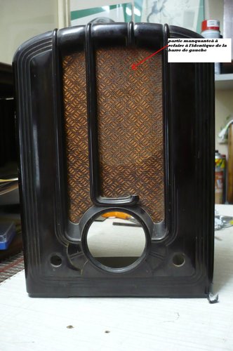

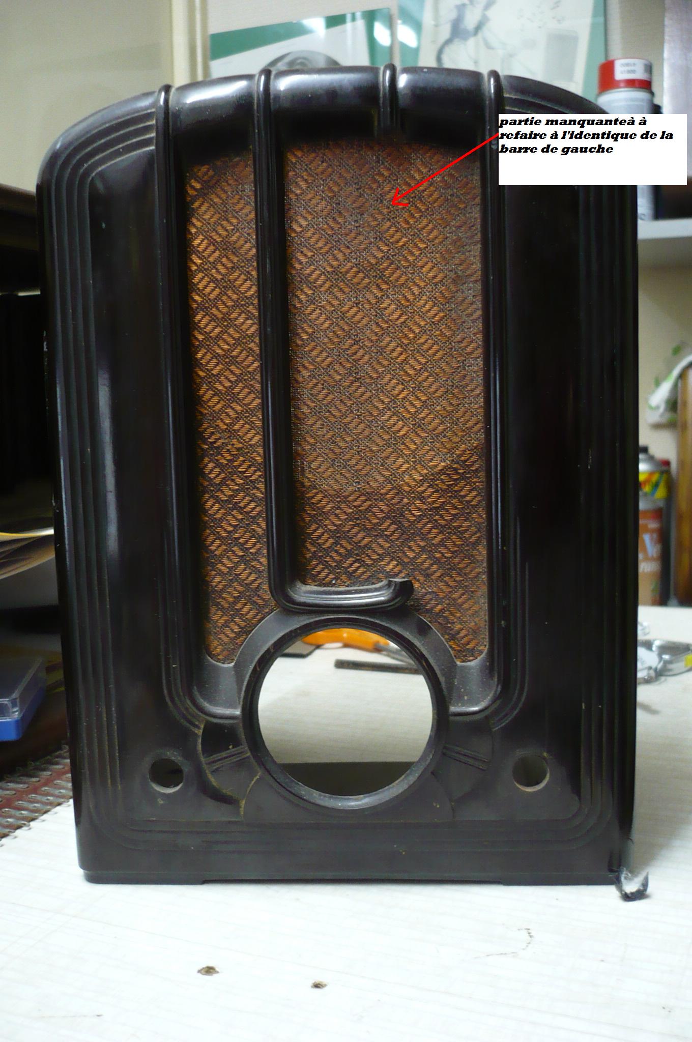

- ébenisterie endomagée
Collectionneur de postes de radio anciens
Il arrive que certaine partie d'ébenisterie
souffrent de parties cassées voir manquantes
J'envisage donc de refaire en résine ces éléments.
Mais tout à fait novice en la matière
je m'adresse à vous pour tous les conseils et
astuces que vous etes en mesure de me donner
et dont je vous remercie par avance

Sur la photo que vous éditez, il faudrait faire une empreinte avec un élastomère de silicone de la partie existante puis tirer dedans une pièce en résine.
Allez voir
par ICI et
par LA quelques notions de moulage qui vous seront utiles.
Pour votre cas, il me semble qu'un élastomère que se travaille à la main serait bien approprié, allez voir
ces tutoriels pour la partie moulage.
Pour le tirage en résine, faudrait savoir comment vous voulez patiner votre morceau reconstruit avant de vous orienter.
A vous…

Pour "imiter" la bakélite qui est une ancêtre des résines actuelles, il faudrait utiliser une résine polyuréthane mais pour compliquer les choses, elle n'existe pas dans la teinte de votre objet ; il faudra faire des essais en teintant la résine jusqu'à obtenir le bon résultat mais arriverez-vous à atteindre exactement la couleur désirée, je ne peux pas vous le certifier. Autre solution, peinture générale après ajout de la partie manquante.
Qu'en pensez-vous ?

oui, rien n’empêche de charger la résine avec la poudre récupérée, mais la résine polyuréthane étant couleur ivoire.....
Ce que vous pouvez imaginer c'est de travailler avec la résine époxy inclupox, car elle vous pouvez lui donner la couleur désirée en la chargeant.
Plus cher que la résine polyuréthane, permettant moins de titrages dans un moule silicone, très longue à prendre....mais parfaitement transparente !
Vous serez sans doute trop "brillant" mais peut être à essayer.
A vous de voir !
