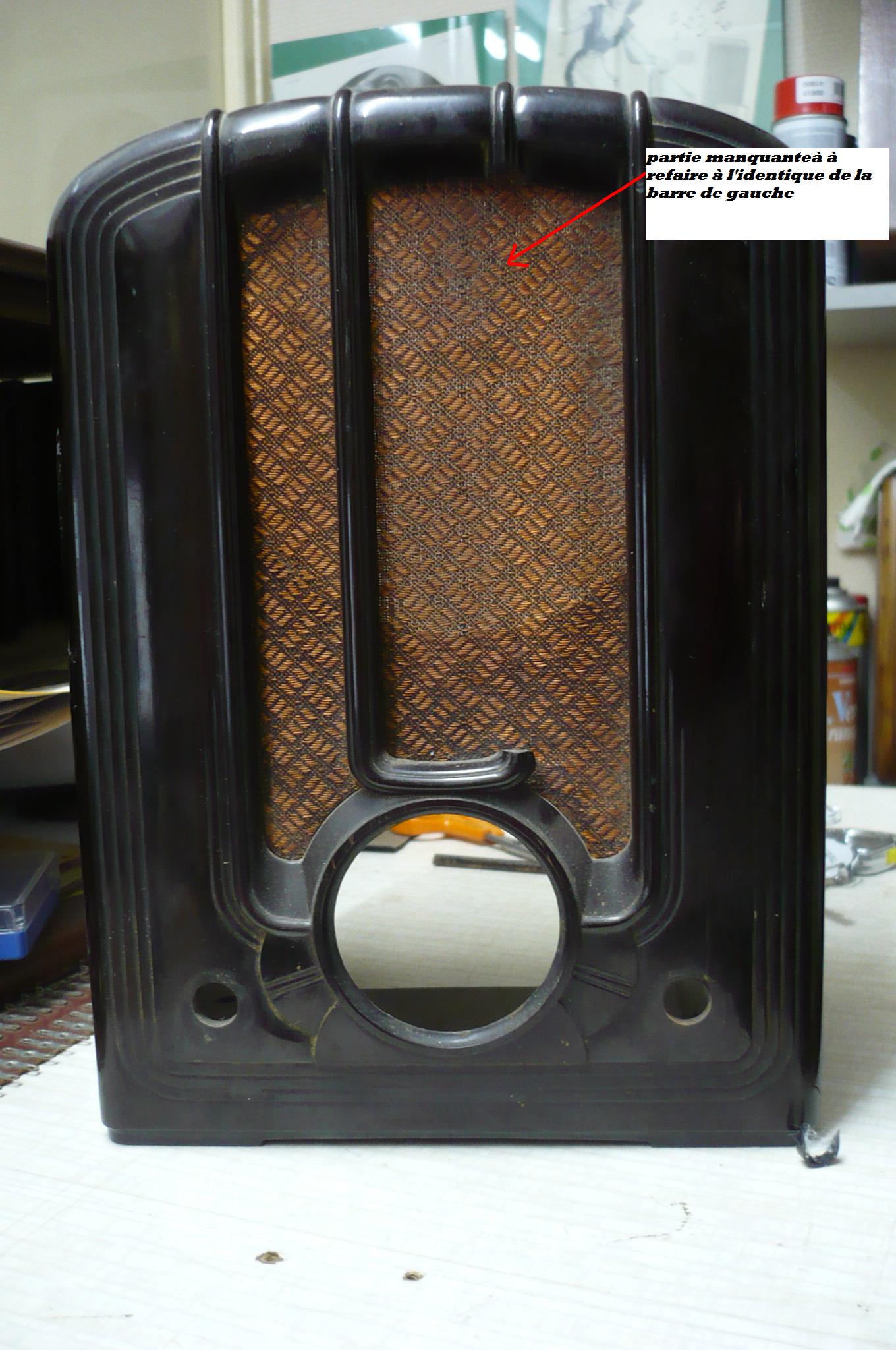

Collectionneur de postes de radio anciens
Il arrive que certaine partie d'ébenisterie
souffrent de parties cassées voir manquantes
J'envisage donc de refaire en résine ces éléments.
Mais tout à fait novice en la matière
je m'adresse à vous pour tous les conseils et
astuces que vous etes en mesure de me donner
et dont je vous remercie par avance

Sur la photo que vous éditez, il faudrait faire une empreinte avec un élastomère de silicone de la partie existante puis tirer dedans une pièce en résine.
Allez voir par ICI et par LA quelques notions de moulage qui vous seront utiles.
Pour votre cas, il me semble qu'un élastomère que se travaille à la main serait bien approprié, allez voir ces tutoriels pour la partie moulage.
Pour le tirage en résine, faudrait savoir comment vous voulez patiner votre morceau reconstruit avant de vous orienter.
A vous…

Bonjour et merci pour votre réponse
La matière de l'ébenisterie de ce poste
est une bakélite de couleur marron foncee et brillante
Re: demande de consiels
Pour "imiter" la bakélite qui est une ancêtre des résines actuelles, il faudrait utiliser une résine polyuréthane mais pour compliquer les choses, elle n'existe pas dans la teinte de votre objet ; il faudra faire des essais en teintant la résine jusqu'à obtenir le bon résultat mais arriverez-vous à atteindre exactement la couleur désirée, je ne peux pas vous le certifier. Autre solution, peinture générale après ajout de la partie manquante.
Qu'en pensez-vous ?

Je pense que je vais me lancer
pour teinter est'il possible
de melanger à la résine des morceaux
de bakélite reduits en poudre ?
je peus trouver cela sur de vieilles radios irrécupérables
Attention les résines polyuréthanes ont des charges dédiées, voyez ICI la SH 950 ; il est peur-être possible de charger comme vous le souhaitez mais je doute que ça teinte correctement et je ne sais pas si cette charge serait acceptée par la résine.
Attendez que mon collègue l'Hippomouleur passe par ici pour vous donner son sentiment.

oui, rien n’empêche de charger la résine avec la poudre récupérée, mais la résine polyuréthane étant couleur ivoire.....
Ce que vous pouvez imaginer c'est de travailler avec la résine époxy inclupox, car elle vous pouvez lui donner la couleur désirée en la chargeant.
Plus cher que la résine polyuréthane, permettant moins de titrages dans un moule silicone, très longue à prendre....mais parfaitement transparente !
Vous serez sans doute trop "brillant" mais peut être à essayer.
A vous de voir !

Bonjour.
Merci pour tous vos bons conseils
Une dernière petite question
est'il possible de couler la résine epoxy
directement dans une empreinte en plastiline ?
La partie arrière de la pièce à réaliser etant une façe plane
Cordialement.
Cordialement.
C'est possible oui mais pas recommandable ; la qualité de la pièce tirée sera médiocre. La Plastiline va vous donner une empreinte, pas un négatif parfait de votre pièce.
