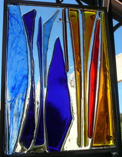

J'ai un atelier de dalle de verre où je réalise des inclusions partielle d'éléments en verre d'une épaisseur d'environ 25 mm, voir des éclats de verre fins (cf photo).
Ces inclusions sont réalisées sur des moules en cadres métalliques avec un sous verre que je rend étanche pour la coulée (type cadre photo casto ou IKEA). La surface ne dépasse pas le format A3 (envi 30 x 40 cm) et l'épaisseur de l'inclusion est d'environ 15 à 20 mm. Ces moules sont donc les cadres de présentation intérieur qui peuvent servir d'applique ou être éclairés comme un vitrail. La résine doit être dure une fois solidifiée. Jusqu'à présent je travaillais avec une résine polyester de coulée transparente pour inclusion de type GTS de Soloplast , (avec 2% de durcisseur), mais elle est chère (25 € / 1 kg) ; je souhaite étendre ma technique, je prépare plusieurs pièces qui nécessiteront au moins 5 à 7 kg de résine pour commencer.

Si votre résine touche le cadre métallique, vous avez pris des risques ! On ne doit jamais mettre en contact une résine polyester catalysée avec du métal, risque de sur-chauffe, prise à feu, etc……… Du PMEC pur, n'en parlons pas
Archi dangereux.
Nous ne commentons pas les produits de la concurrence par déontologie commerciale
Pour votre usage à mon avis, c'est résine d'inclusion époxy, voir ICI et les résines sont toujours "dures" une fois solidifiées polymérisées.
Vous aurez une belle transparence, une bonne qualité de tenue aux UV.
Concernant les prix, vous pouvez aller sur notre Boutique et faire autant de devis que vous le souhaitez ; il serait peut-être judicieux de commencer par un petit conditionnement pour faire un essai sur une petite création pour vous familiariser avec le produit qui n'est pas un système par catalyse et qui nécessite de la précision de pesage des deux composants et un très bon mélange des deux avant coulée.

pour vos réalisations, l'emploi de résine époxy transparente garantirait un meilleure adhésion des plaques de verre, et sans doute une meilleure tenue aux U.V dans le temps.
Par contre, d'un point de vue financier, il n'y a pas photo, la résine polyester reste nettement moins chère.

Bonjour et merci pour ces précisions, mais il y a un point à clarifier.
Jusqu'à présent j'ai réalisé plus d'une dizaine de cadres sans problème. Il y a effectivement une légère élévation de température mais qui semble résulter de l'effet de séchage de la résine polyester.
Si il y a un réel risque de contact entre la résine et les cadres en aluminium, y a t-il possibilité de les vernir afin d'éviter un contact direct, et si oui quel type de vernis à utiliser.
Pour des questions de coût je souhaiterai pour l'instant, rester sur de la résine polyester. J'attends un devis de votre commercial.

Obligatoire, plus ou moins importante selon la vitesse de la polymérisation (fonction du type d'accélérateur employée dans la résine polyester, du type de catalyseur, de la masse de résine, de la température initiale de la résine, de la température de l'atelier, de l'hygrométrie etc....)dalledeverre a écrit : Il y a effectivement une légère élévation de température
Non, continuez comme avant si cela fonctionne, vernir ne changera rien.dalledeverre a écrit : Si il y a un réel risque de contact entre la résine et les cadres en aluminium, y a t-il possibilité de les vernir afin d'éviter un contact direct, et si oui quel type de vernis à utiliser.
Attention seulement en travaillant en masses un peu importantes et en été...la résine risque de éventuellement de se fendre au contact du métal.
