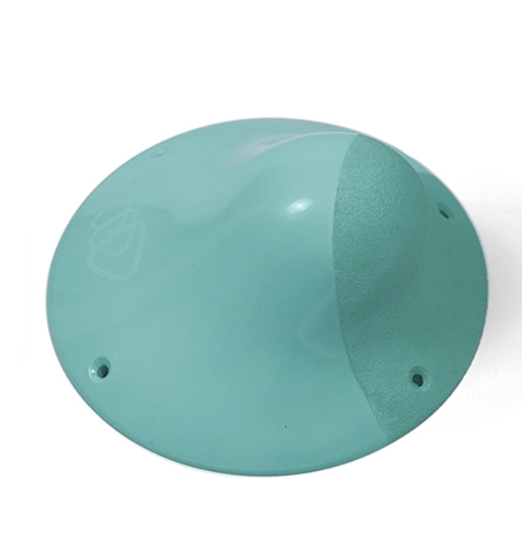

La photo d'une prise bi-textures pour bien comprendre

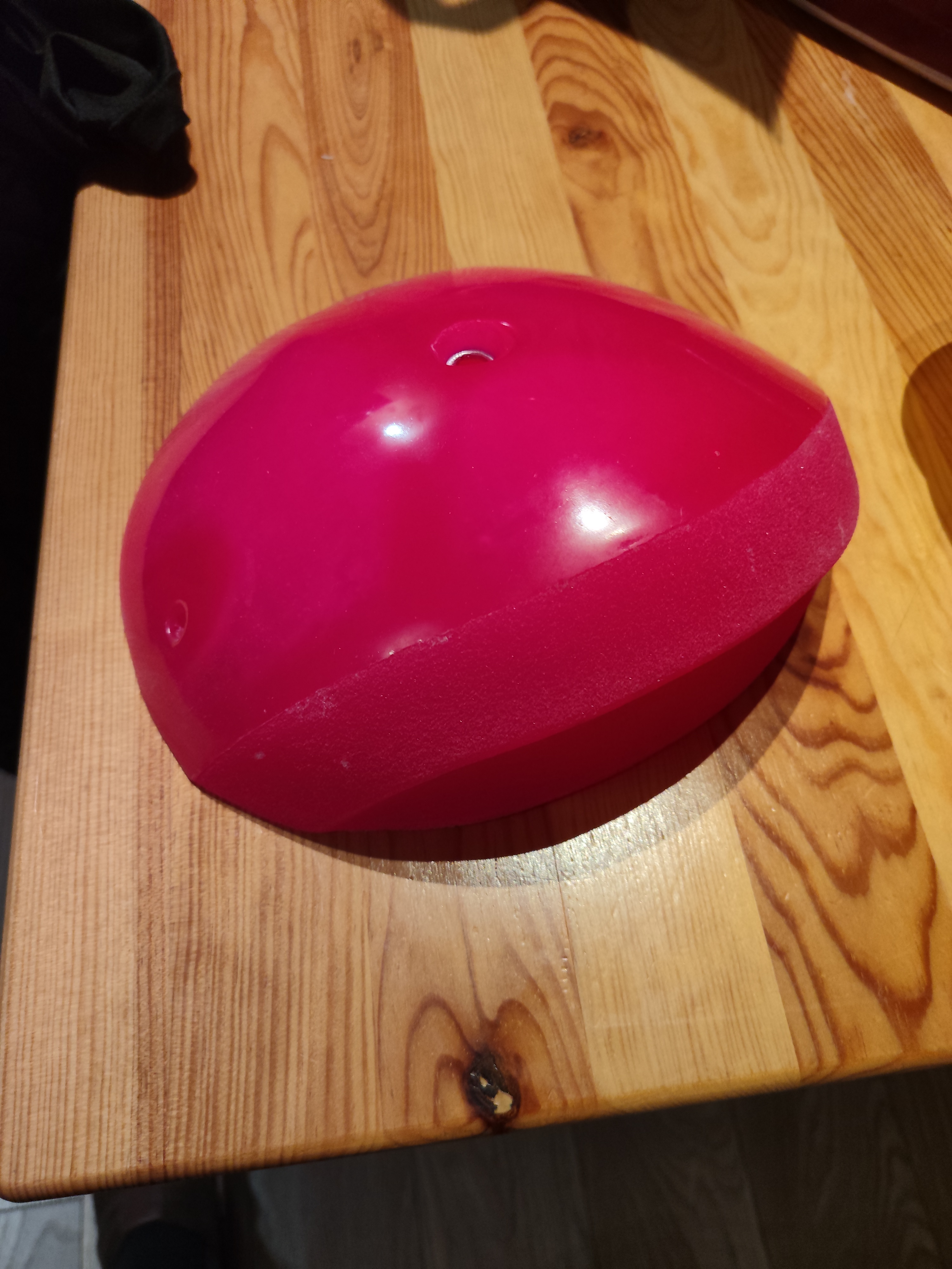

Si je coule des grosses prises quelle épaisseur au minimum dois-je laisser en résine entre le moule et le contre-moule? Le but étant que la prise ne casse pas quand on l'agrippe 😅🤣
Messages : 10059
Re: prises
Il faut remplir le moule, pourquoi vouloir laisser un espace entre moule et contre-moule ?

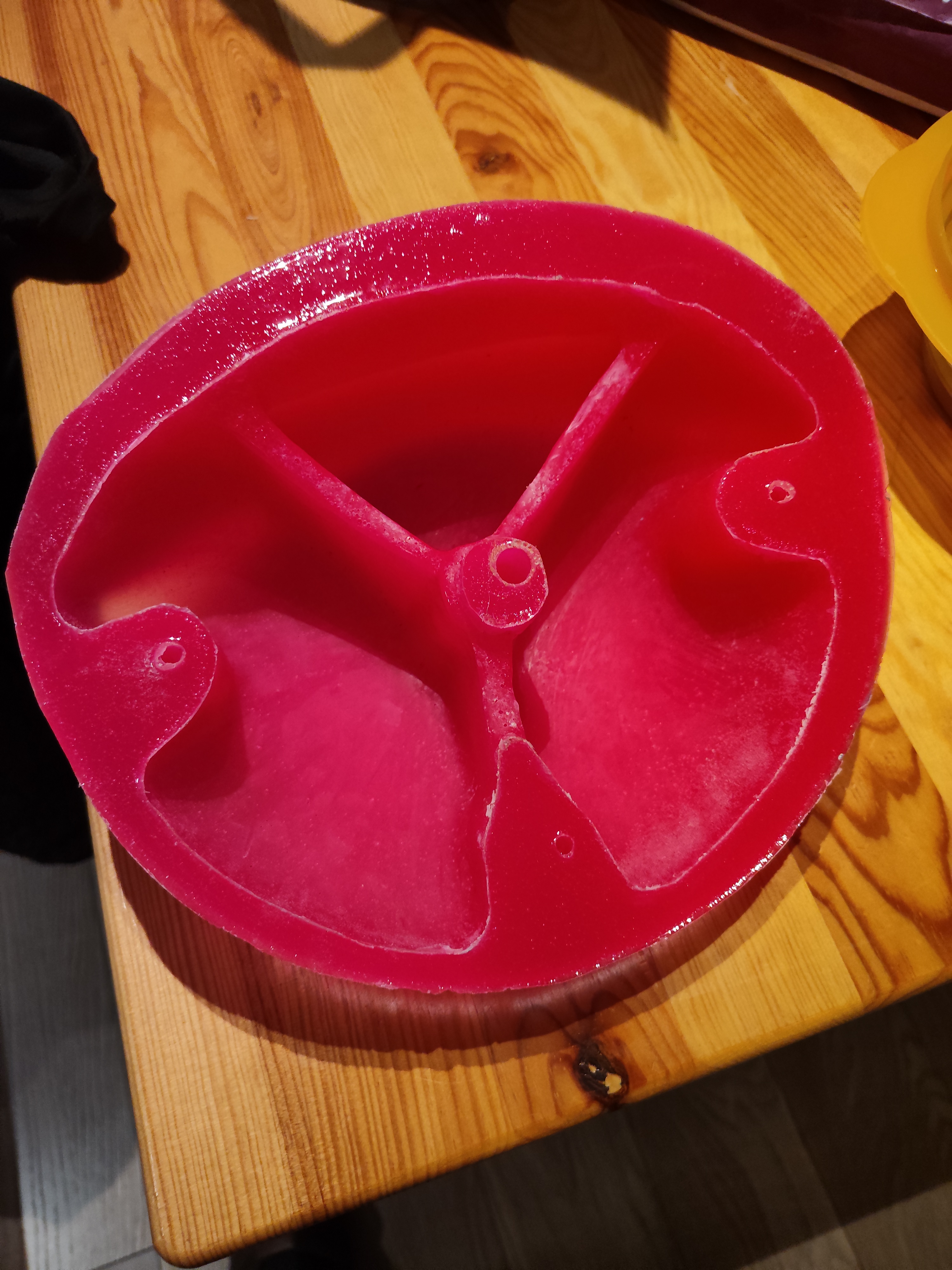

Genre comme cela ;
Messages : 10059
Re: prises
Oui et alors… il n'y a pas d'espace entre moule et contre-moule sauf l'entrefer.
Quelle est la question exactement, j'ai du mal à vous suivre.
