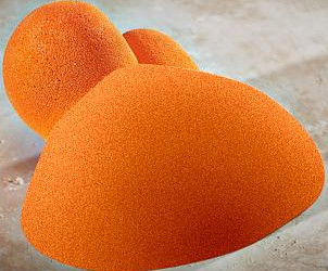

Bonjour, je me présente, Laurent, 30 ans. Étant fort "bricoleur" et passionné d'escalade, je me suis mis en tête de réaliser moi aussi quelques prises "pour le plaisir". J'ai lu les différents commentaires sur le forum, et outre les considérations d'ordre économiques (coût, rentabilité, temps, ...) , ce qui me turlupine c'est comment obtenir la texture "sablée" caractéristique de la plupart des prises du marché. J'ai bien lu que c'était le moule qui devait avoir la texture voulue, mais quand j'observe une prise, j'ai vraiment l'impression que c'est la structure même de la prise qui est comme cela. Est ce que la charge incorporée dans la résine pourrait en être responsable? Ou y aurait il une technique permettant de travailler le polystyrène pour obtenir ce rendu?
Merci d'avance, Laurent.
Re: prises
benbull a écrit : Ou y aurait il une technique permettant de travailler le polystyrène pour obtenir ce rendu?
Attention, le polystyrène ne peut pas être moulé avec de la résine polyester si vous souhaitez faire des moules en dur.
Pour obtenir la texture voulue, il faut que le maître-modèle ait l'exacte surface que vous voulez obtenir de vos pièces. Si vous faites des tirages en résine chargée en carbonate de calcium par exemple, vous pouvez ensuite légèrement sabler vos pièces, ça ôtera de la résine et fera ressortir le grain du carbonate de calcium plus fortement.
