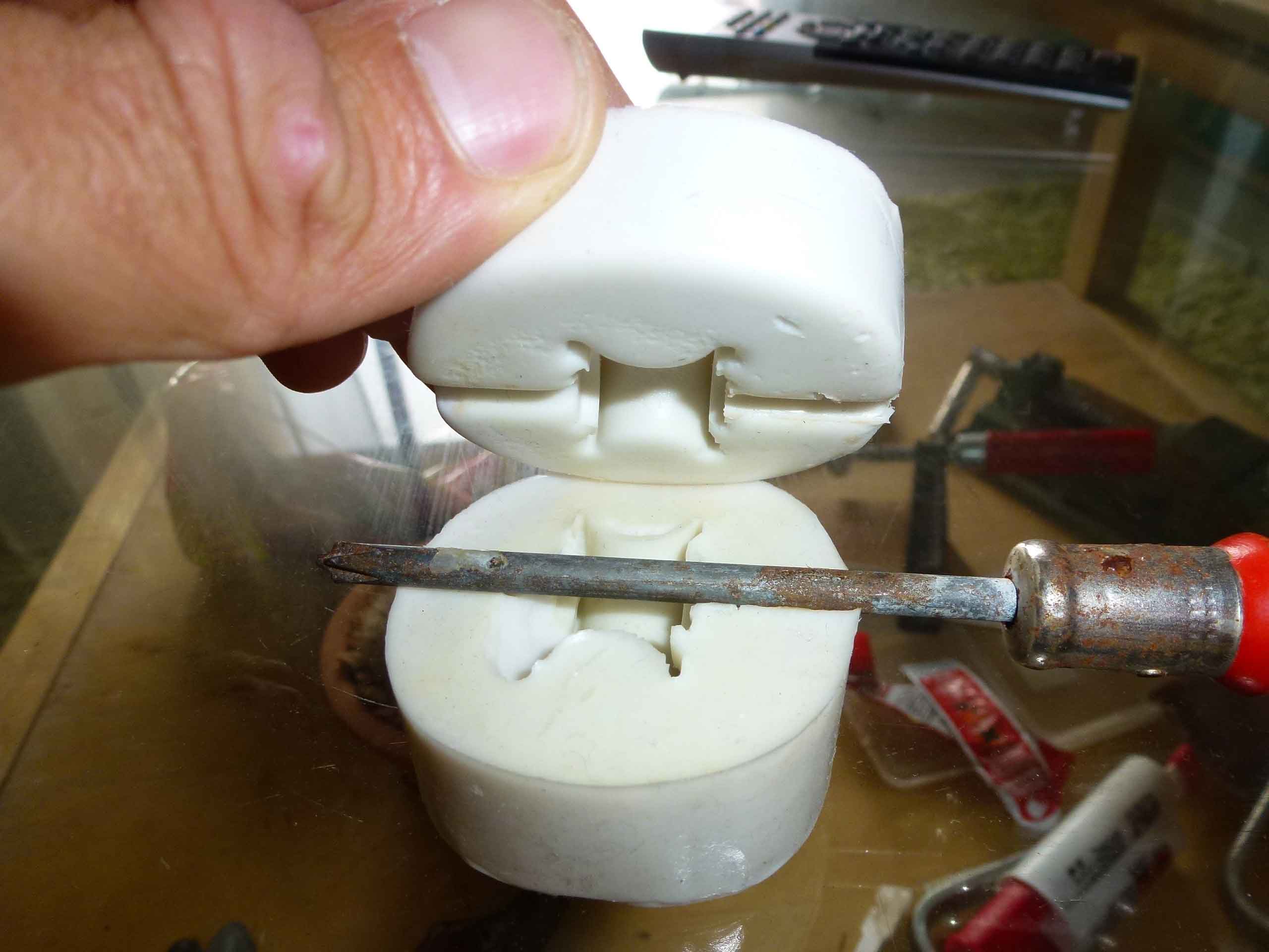

Merci de vos reponses! J'utilise un axe en inox pour ne pas avoir a percer les poulies après moulage. Lui meme a été moulé initialement. je mettrais une photo ce soir pour plus de clarté dans mes propos.

Une petite photo pour illustrer tout ça.
Re: quelle resine utilisée pour realiser des poulies?
Comme quoi les photos c'est bien pratique
Mais pourquoi donc vous avez fait votre moule dans ce sens-là ! Pas étonnant qu'on avait du mal à se comprendre
Ce genre de pièce se fait à plat, c'est bien plus simple ; sur une planchette le maître-modèle solidement tenu, vous faites le premier moule dessus donc le trou d'axe sera rempli, après polymérisation vous retournez surtout sans démouler, vous tartinez de graisse de vaseline le plan de joint et vous coulez votre deuxième demi-moule et voilà.

J avais fait spontanement dans ce sens la car il me semble qu'il presente moins de contre-depouilles. Après si il faut refaire des moules pas de soucis c'est vite fait! Ma question reste celle de depart:quelle résine utiliser?
PU ou epoxy dielectrique? Dès que j'ai un avis tranché,je commande! merci
