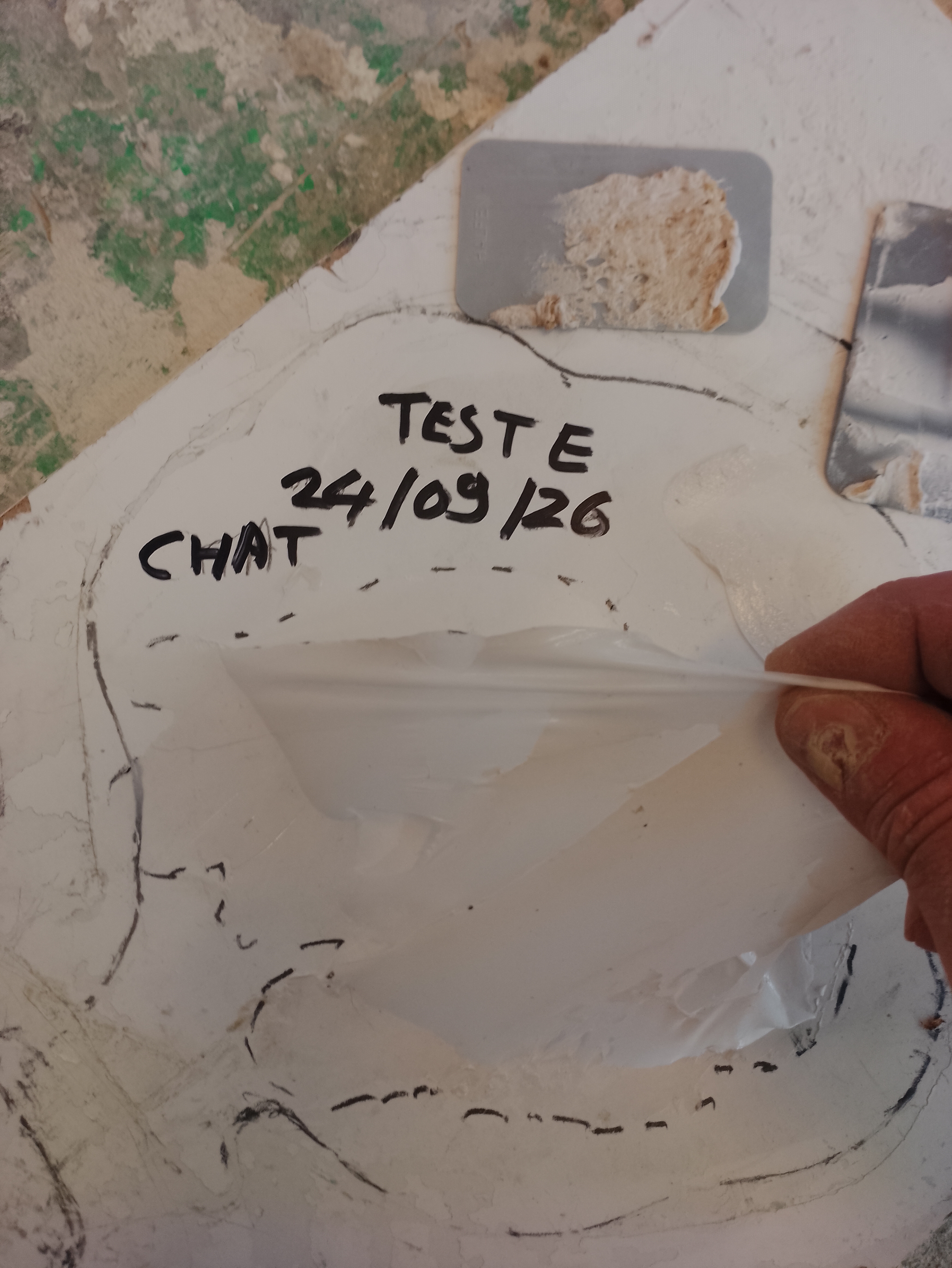

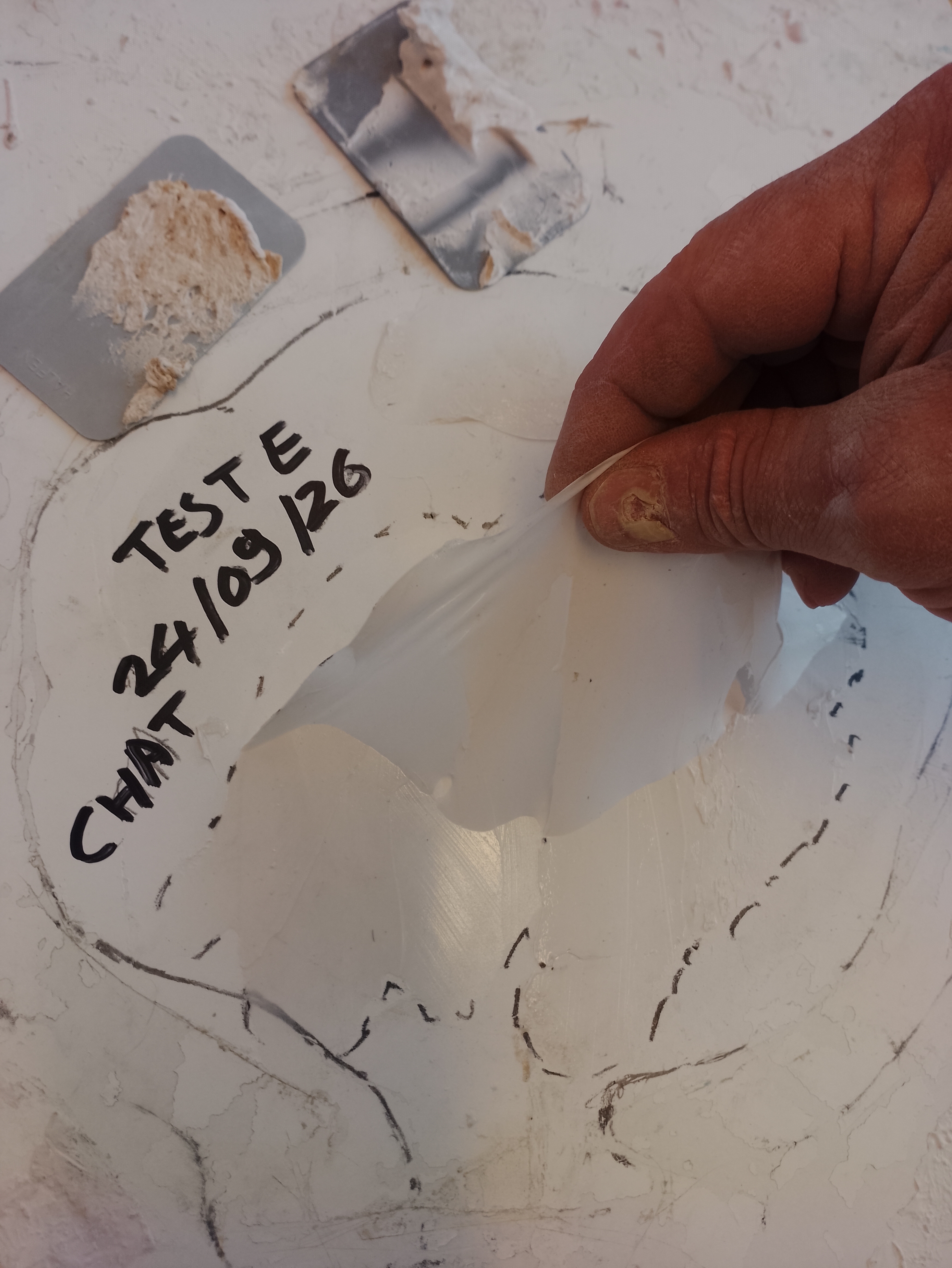

J'ai refais hier un teste avec les même produits:
40g de silicone mélangé à 2g de catalyseur rapide (avec quelques gouttes de thixo). Je l'ai étalé très finement à la truelle sur une plaque de bois mélaninée blanc. Voici le résultat:
Le film à entièrement catalysé. Je le décolle du bois avec mes doigt en tirant dessus. Le filme est solide et ne colle plus du tout. Cela sans y avoir ajouter une couche de masse par la suite.
Je fais nécessairement mes moule en plusieurs couches massives (notamment pour refermer le plan de joint). J'attend entre chaque couche que la catalysation soit terminée (du jour au lendemain avec du catalyseur lent). Et le silicone frais et gluant colle toujours parfaitement sur le silicone catalysé. Pour cette raison, lorsque je referme le plan de joint avec ses clés (parti négative contre parti positive), il faut mettre de la vaseline sur la parti positive pour qu'elle ne colle pas à la partie négative.
Il s'est produit sur la réparation quelque chose qui a empêché la catalysation que je ne comprend pas.
