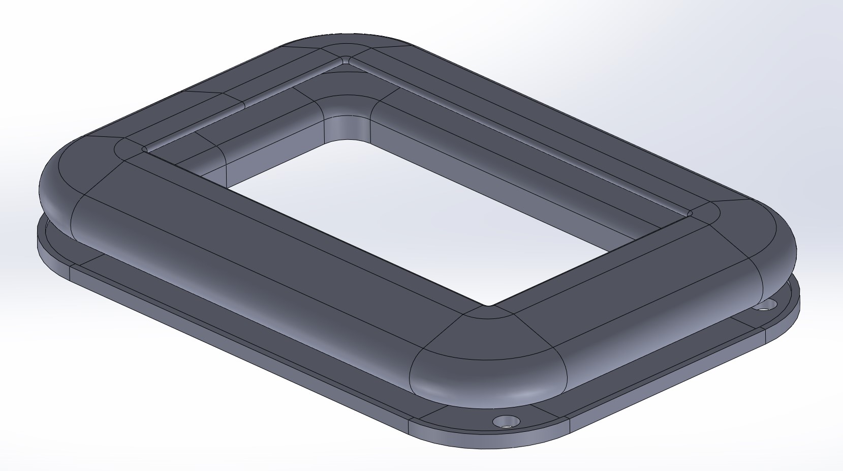

Je fais un coming back pour un nouveau projet résine, souple cette fois ci, et j'aurais besoin de vos conseils avisés.
Projet: créer un (ou des) soufflet en élastomère. (petites pièces de 90x90x20mm)
J'ai, pour cela, créé un master (en impression 3D SLA) dont je souhaiterais faire un moule en RTV puis tirer les pièces en Elastomère PU (avec colorant noir si possible).
Question 1 : Est-ce que le process vous semble OK
Question 2: Si process ok, quelle réf de RTV utiliser (polyaddition j'ai cru comprendre pour être compatible avec le PU), quel PU sachant que j'envisage une dureté 70 ou 80 shore A.
Sachant également que les plus petits conditionnements seront le mieux étant donné la petitesse de la pièce.
Merci d'avance à toute l'équipe.

Re: Moulage soufllet élastomère
Ah ça ! pour un come back, c'en est un
Des soufflets certes mais avec quelle forme ? et combien de pièces tirées dans ces moules ?
Je vous donne des pistes en attendant que vous affiniez le projet :
- le choix du RTV de moulage en polyaddition du 238 ou du HT 33.
- pour les tirages, voyez du côté des PU souples translucides avec des choix de dureté c'est par ICI.
70 ou 80 shore c'est bien raide pour des soufflets il me semble, c'est vous qui voyez en fonction de l'usage de ces pièces.

Le nombre de tirage sera limité à 4 ou 5, c'est pas fou fou.
Pour la dureté, c'est un peu à tâtons, mais j'ai besoin que ce ne soit pas trop mou quand même, donc on va commencer avec 70 et on verra bien.
Désolé pour ce retour tardif, donc notre gamme d'ELASTOMERE TRANSLUCIDE qui va de 40 à 90 shore A résiste plutôt bien aux hydrocarbures d'après les retours que nous font les clients, au niveau tenu en température on est sur 70°C en continue et ils acceptent des températures en pointe jusqu'à 100°c.
Concernant votre pièce, il faudra réaliser un moule en élastomère de silicone polyaddition comme le RTV 238 ou notre nouveau produit le RTVZA22. Le problème c'est que ces silicones sont sensibles à l'inhibition, ils ne prendront pas au contact de certains métaux lourds ou de certains composant soufrée. Le souci c'est que dans la plupart des résines d'impression on retrouve certains de ces composés qui vont bloquer la prise du silicone.
Donc il y a 3 solutions :
-soit vous êtes sûr que votre résine est compatible avec les silicones polyaddition (appelé parfois silicone au platine) et du coup vous pouvez mouler sans problème
-soit vous utilisez notre RÉSINE IMPRESSION CRESTAFORM RAPIDE qui est compatible avec les silicones polyaddition.
-soit vous tentez le coup de faire un moule en polycondensation comme le RTV121 ou le 120C mais attention ces silicones vont avoir du retrait, il y a moins de risque d'inhibition mais ce n'est pas totalement exclu et les élastomère PU vont avoir du mal à polymériser correctement dans ces silicones. Vos pièces risquent de sortir légèrement poisseuse.
-soit vous imprimé directement un moule en plusieurs partie pour pouvoir démouler et vous utilisez un démoulant pour PU.
Dans tous les cas, pour que les élastomère PU obtiennent leur pleine caractéristique (résistance mécanique, chimique et tenue en température), ils doivent impérativement être dégazé sous vide et subir une cuisson ou post cuisson à entre 60 à 70°C pendant 4 à 6 heures.
Bonjour et merci beaucoup pour cette réponse complète et précise.
Pour la résine d'impression, n'ayant pas l'imprimante, j'ai du faire sous-traité ce qui ne donne pas la main sur le type exacte de résine qui a été utilisé.
(Néanmoins c'est bon a savoir que vous pouvez fournir la résiné approprié).
Je tenterais donc le coup avec le 238 et on verra ce que ça donne.
Si toutefois il y avait inhibition, n'est il pas possible de revêtir le master d'un "vernis" ou autre couche de protection?
Pour ce qui est du dégazage sous vide et étuvage, pas de souci, j'ai le matériel.
