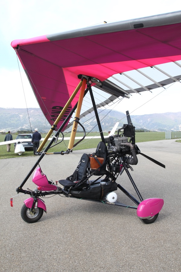

J'ai comme projet de réaliser des carénages de roues pour mon U.L.M. qui n'est certes plus d'une première jeunesse mais qui vole encore après une bonne révision moteur et aile delta. Je souhaiterai le "mettre au goût du jour" en lui ajoutant des pièces d'habillage réalisées à base de résine époxy. J'ai déjà bien potassé les divers sujets sur ce forum mais j'aimerai être certain de ne pas me tromper parmi les produits que je dois commander. Ca serait d'autant plus regrettable que je ne profite pas de la promo des 10% valable jusqu'au 15 juillet 2017 ;)
Exemple de carénage que je souhaite réaliser :
>> Pour les carénages de roues, je prévois de procéder comme ça (mais peut-être que je peux me tromper) :

Je n'ai pas tout compris là :oops: un moule est forcément un négatif mais vous ne parlez ni de master ni de moule mais peut-être plutôt de mannequin :? aussi je m'interroge. Le polystyrène ne s'imperméabilise pas, il faut opérer une stratification-mastiquage.
Le mat de verre n'est pas compatible avec les résines époxy
Voyez sur notre site Résines et moulages le chapitre concernant la fabrication des moules par ICI il y est expliqué la méthode pour faire des mannequins ou des moules. A vous de choisir ce qui vous convient et revenez vers nous pour les points qui restent obscurs ainsi que pour le choix des matériaux.
