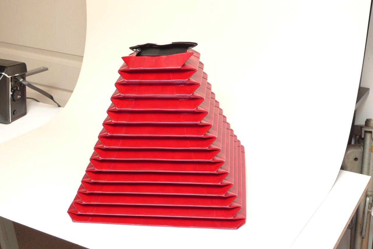

Je suis photographe, je pratique des procédés anciens tel que le collodion humide et autres.
Je suis amené à restaurer de vieilles chambres photographique en bois et donc quelques fois à refaire un soufflet.
Un soufflet est généralement constitué d'un sandwich de 3 matériaux : un tissu contrecollé, des lames de cartoline pour la rigidité et un cuir ou simili. Tout ces matériaux font 0,2-0,3 mm d'épaisseur et tout ça est assemblé avec de la colle. Voilà ce que ça donne : , ce soufflet fait 30 cm à la base
L'objectif est d'atteindre quelque chose de parfaitement opaque, assez rigide pour éviter les déformations liées à la gravité mais très très souple en compression et étirement.
Il se trouve que les différentes colles que j'ai utilisées (même celles réputées restant souples après séchage) induisent une raideur trop importante. Cette raideur est due à la colle qui se trouve inévitablement au niveau des pliures.
J'ai pensé utiliser à la place de la couche extérieur (cuir de 0,35mm d'épaisseur) un caoutchouc silicone noir appliqué au pinceau sur une couche de 3,3-0,5mm. Ceci me permettrait de ne pas mettre de colle au niveau des pliures. Idéalement ce soufflet devrait se comprimer par son propre poids.
Mes questions : Pensez vous que le caoutchouc silicone soit approprié à cet usage ? quel produit de votre boutique utiliser ? comment le rendre opaque à la lumière ? Est-il utilisable en couche aussi mince ? reste-t-il suffisamment souple et assez résistant aux pliures à répétition ? etc.
Toutes vos réactions m'intéressent
Merci d'avance pour votre réponse.

Couche de 0,3 à 0,5 mm d"épaisseur, pardon
