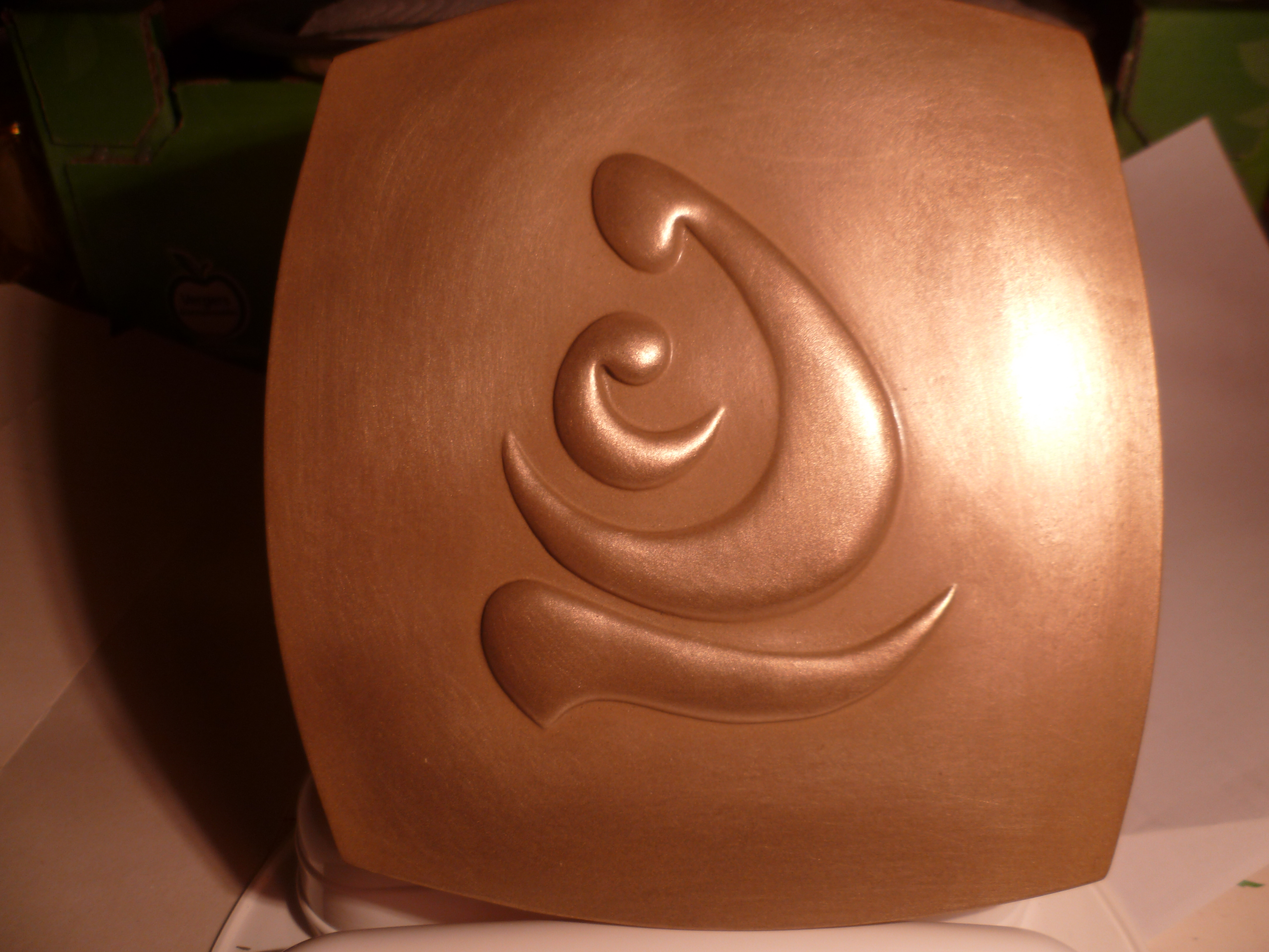

Qu'est-ce que vous trouvez de foiré ? Il me semble au contraire que vous vous êtes très bien débrouillé.
Il y a quelques bulles visibles, au prochain tirage il faudra faire attention à bien garnir ces endroits mais dans l'ensemble c'est tout-à-fait bien.
D'après photo je peux me tromper mais il me semble que vous n'avez pas assez attaqué le gel-coat en surface pour mieux faire ressortir le métal. Il faudrait que vous fassiez un essai de ponçage plus prononcé sur une chute ou un raté ; les pros utilisent le sablage pour évacuer la partie résine sur le dessus alors vous pouvez y aller au papier à sec ou à l'eau sans crainte.

Bjr Isatis, "foiré" je voulais dire que lors de mon premier envois les images de toutes les pièces n' apparaissaient pas. Oui quelques bulles notamment au niveau de ma mini crèche dû à un manque de pratique avec la résine laquelle au demeurant était suffisamment crémeuse malgré la charge . Ce devait être nickel avec un peu d' habitude aussi bien que mes tirages en plâtre.
Vous avez raison pour la maternité très stylisée, la poncer davantage donnerait une illusion de laiton quasi parfaite à moins qu' il n' y ait eu pas suffisamment de poudre métallique dans le gel coat ...J' avais tablé sur 60 gr et j' ai trouvé que j' étais un peu juste en quantité de poudre mais comme il n' y en avait plus dans le flacon... Pour ma crèche néo-romane en revanche ça me semble tout à fait satisfaisant.

Si vous avez la maîtrise des tirages en plâtre, ce n'est qu'une question d'habitude pour réussir entièrement avec le gel-coat chargé ; maintenant que les bulles sont repérées, vous pouvez charger d'abord votre moule à ces endroits et bien "appuyer" le mélange ; vous pouvez aussi piqueter à l'aide d'un cure-dent par exemple pour faire sortir la bulle d'eau coincée puis ensuite appliquer le mélange sur le reste du moule.
Bty3 a écrit : ↑lun. 17 déc. 2018 13:54 Vous avez raison pour la maternité très stylisée, la poncer davantage donnerait une illusion de laiton quasi parfaite à moins qu' il n' y ait eu pas suffisamment de poudre métallique dans le gel coat ...J' avais tablé sur 60 gr et j' ai trouvé que j' étais un peu juste en quantité de poudre mais comme il n' y en avait plus dans le flacon... Pour ma crèche néo-romane en revanche ça me semble tout à fait satisfaisant.
C'est vous qui voyez pour la concentration du poudre, par photo il est difficile de se rendre compte sauf à savoir que vous n'avez pas lésiné ; ils sont déjà très bien ces premiers tirages.
Essayez de faire de du ponçage plus fort sur des chutes ou une pièce ratée, à mon avis vous allez mieux faire ressortir l'aspect métallique.

C' est vrai que la photo donne une image quelquefois approximative de ce l' on voit directement, ici par exemple ma crèche miniature est très bien rendue, ma pièce stylisée , moins.
