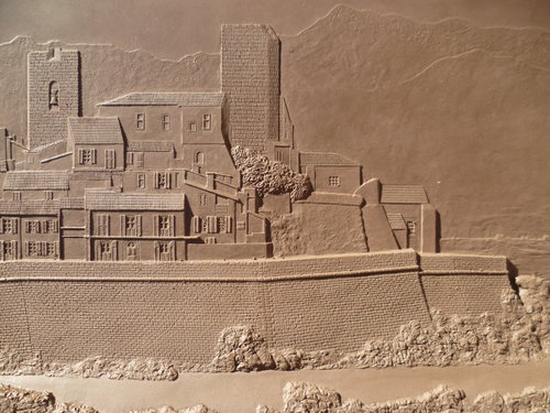

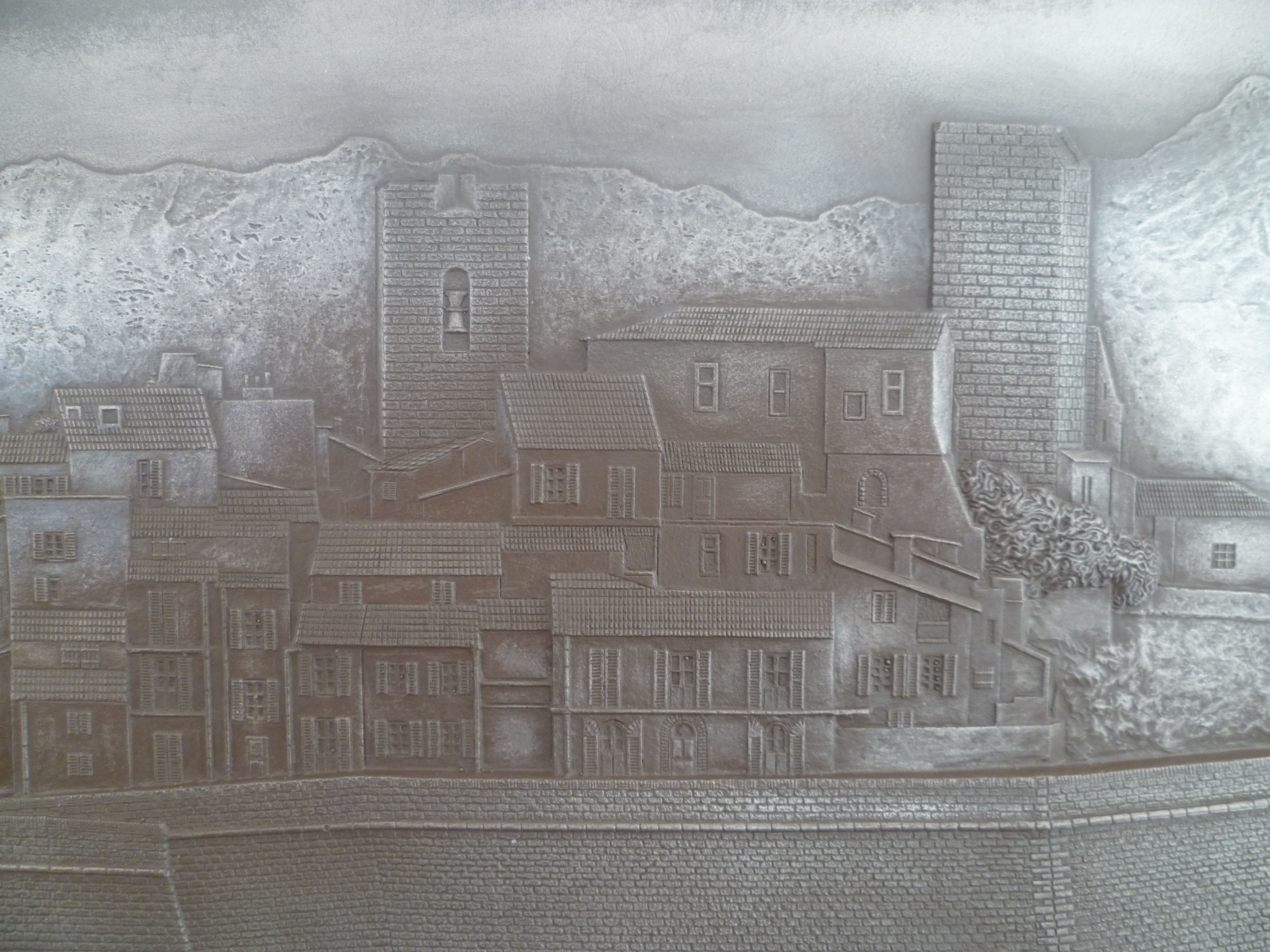

'Aucune importance puisque j'ai utilisé les 800 gr environ de mon gel-coat à la place .
Comme vous pouvez le voir, mes tirages avec ce matériau n' ont rien à envier à ceux pouvant être obtenus avec du plâtre . ça c' est la bonne surprise..la moins bonne c' est qu' au ponçage, la moitié environ du ciel de mon paysage reste sombre . C'est mat, irrémédiablement. Je comprends d' autant moins que j ai pris le plus grand soin à mélanger.

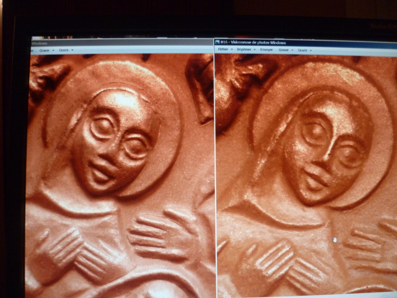

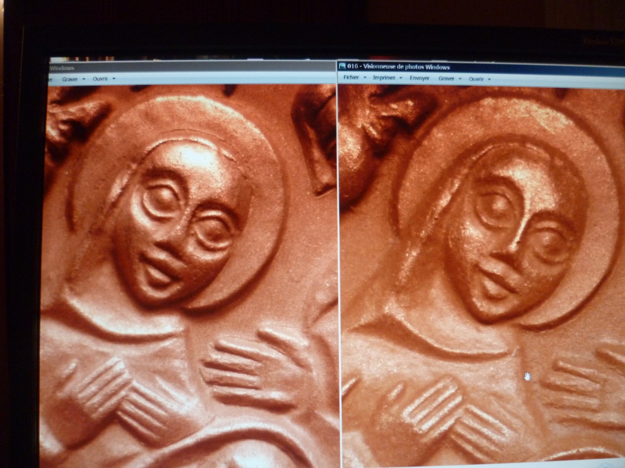

2ème constat - si je préfère le rendu à partir de la poudre de bronze , pour les pièces comportant de petits détails , il y a un problème qui n' apparaît pas avec la poudre de laiton, en l' occurrence une usure nettement plus significative due vraisemblablement à la présence d' étain avec le cuivre ( alors que pour le laiton le zinc est autrement plus résistant)

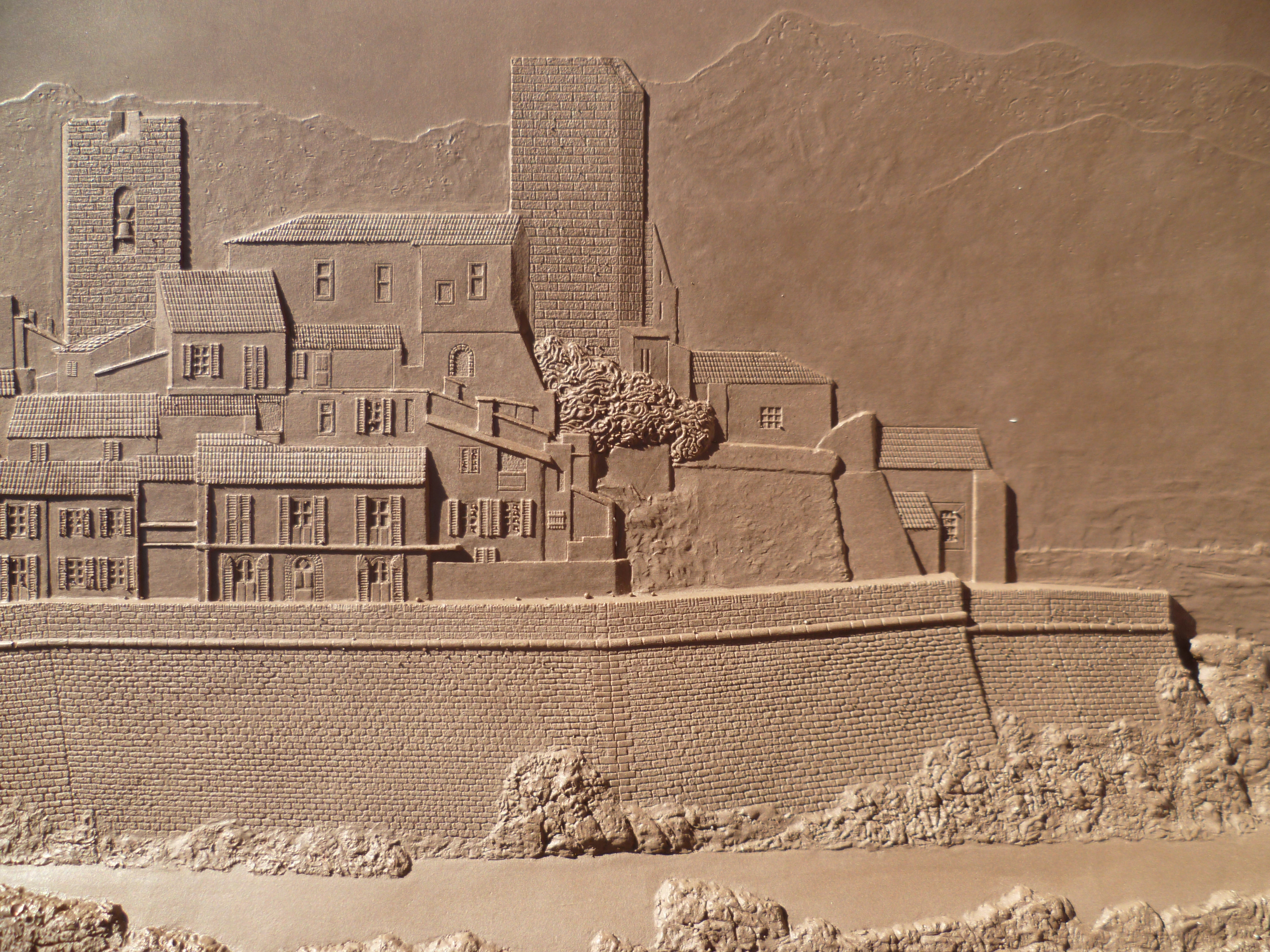

Après ponçage

On voit bien l' altération du relief sur le tirage "bronze"
Re: Un silicone adapté
Là où c'est mat, il n'y a pas assez de charge ou bien vous n'avez pas assez éliminé la couche de gel-coat en surface pour faire ressortir la charge.
Je doute que l'altération du relief sur votre deuxième photo soit due à la charge puisqu'elles sont similaires en granulométrie mais pas en poids ; il faut donc adapter le poids de charge à mélanger selon le métal utilisé.
En tout cas c'est très réussi vos tirages, bravo !
