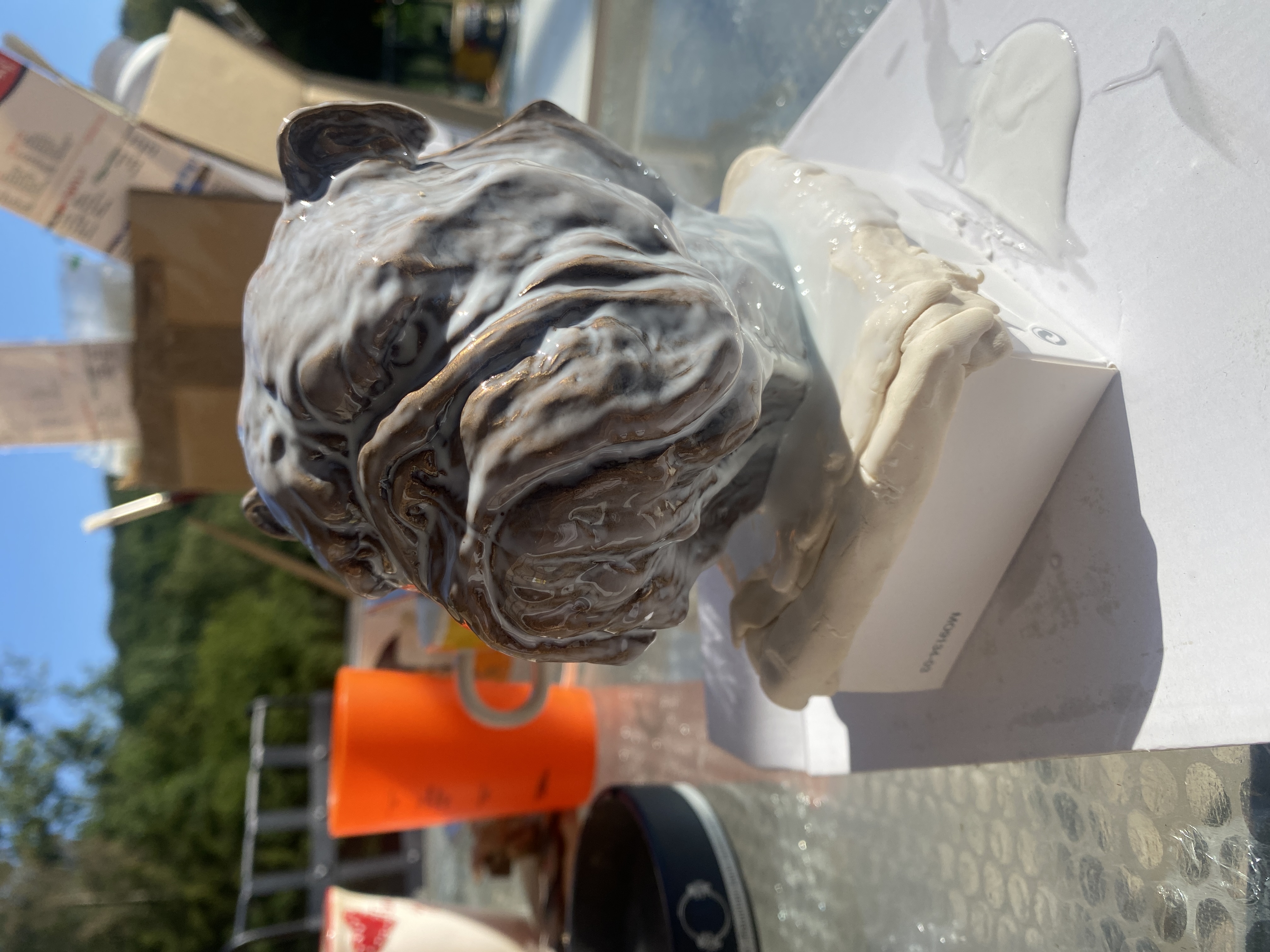

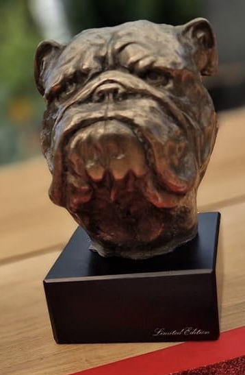

Je souhaite faire un moule d’une tête de bulldog en résine
J’ai donc suivi les tutos j’ai mis mon catalyseur à 5% bien mélanger et appliquer ma 1ere couche au pinceau
L’excédent je l’ai mis dans un pot pour faire mes clefs lors de la réalisation de ma chape en résine
Le silicone a bien pris dans le pot mais pas sur la tête il reste collant
Est-ce la matière de mon objet qui empêche le séchage ?
Dois-je attendre encore que ça prenne ?
Dois-je mettre le silicone thixotropé ?
Où est-ce mort et si c’est le cas comment enlever le silicone ?
Et si ça marche pas avec le silicone comment puis-je réaliser un moule de cette tête ou plutôt avec quoi?
Merci pour vos réponse

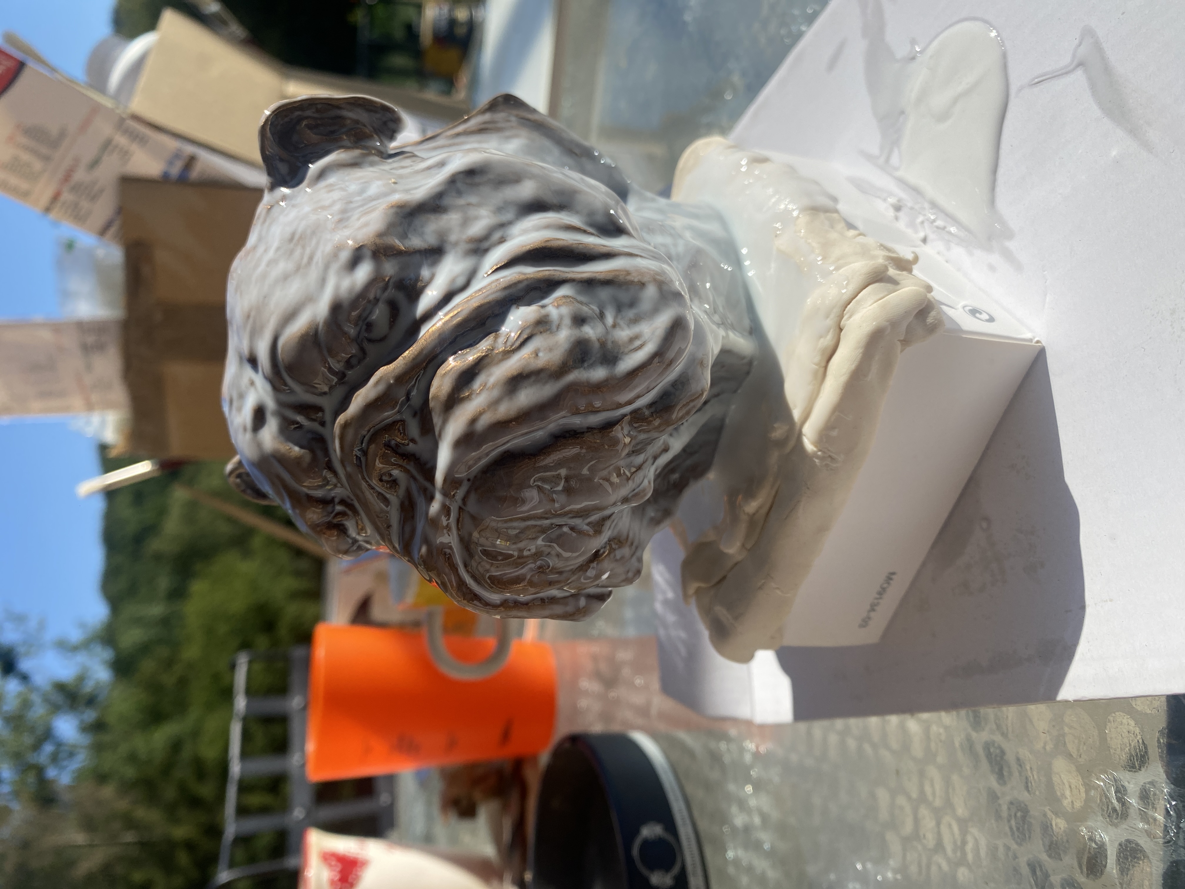

Tête avec le silicone mis au pinceau
Tête de depart
Tête de depart
Re: Silicone rtv 120c ne sèche pas
Un RTV ne peut pas polymériser en faible couche c'est pourquoi votre travail est encore collant et il le restera si vous ne sur-couchez pas.
Cette première couche sert à insinuer le RTV dans les détails, ensuite il faut sur-coucher avec le RTV tixotropé.
