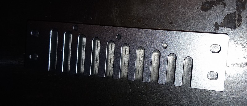

Bonjour, je tente le moulage d'un peigne d'harmonica, combien de temps dois-je laisser sécher la pâte silicone ?

Moule silicone sec, plus qu'a retirer le sommier sans arracher les bouts de silicone :

Certains petit bout qui était censé être mes trous des vis n'ont pas tenus :

Concernant votre moule en RTV, je n'ai pas compris ce qui n'est pas moulé ? votre moule est plein de bulles mais à par ça…

Non tout est moulé, mais une "tige" de scilicone qui était sans un trou du sommier d'harmonica c'est casser quand je l'ai retirer.
