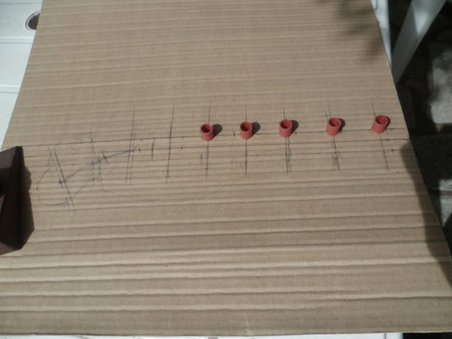

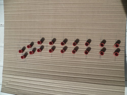

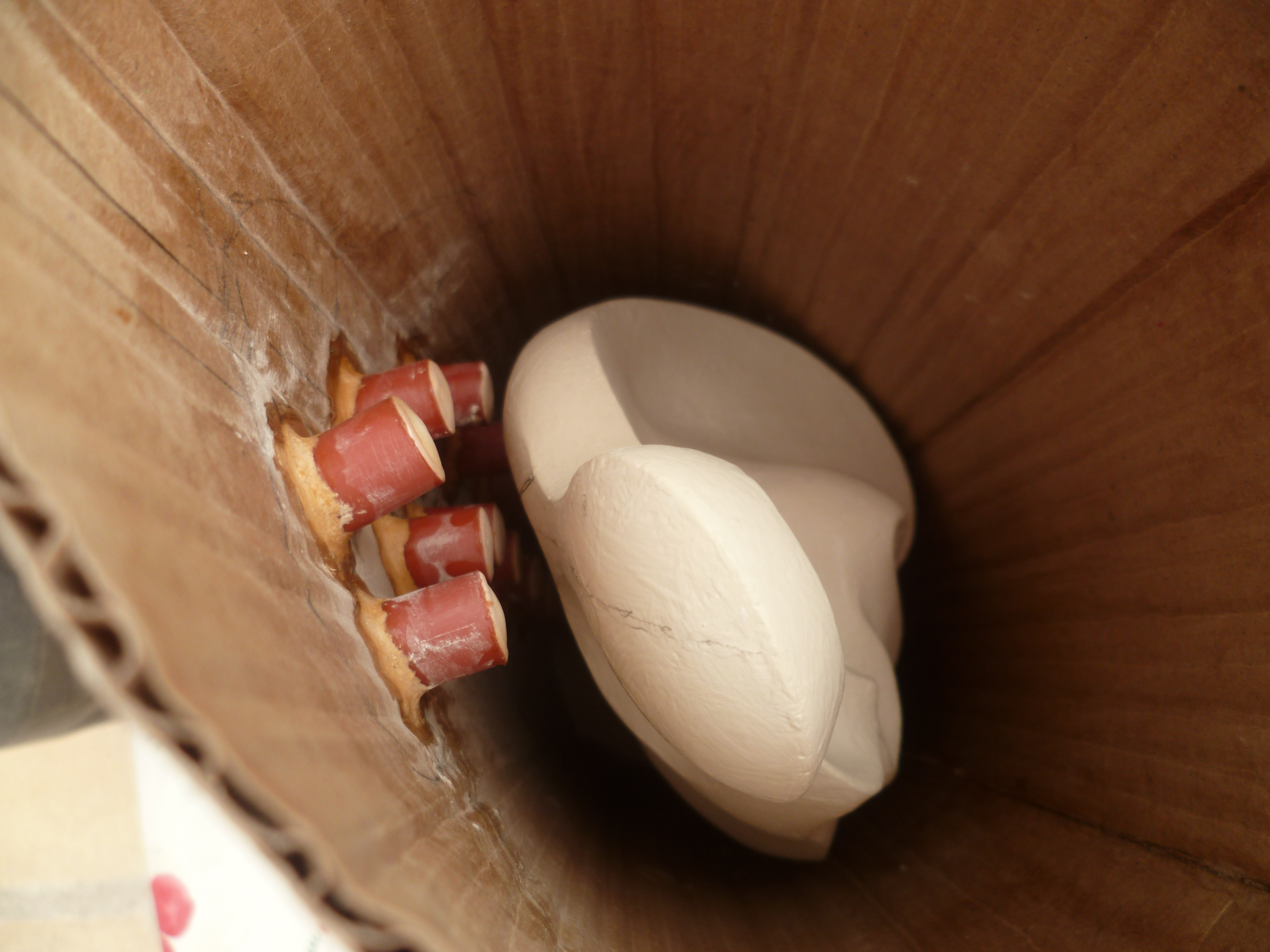

En fait, j' ai une duplication de cette sculpture en place à 80% pour un moulage en 2 parties et une autre en une seule ( bateau) entourée d' un carton rigide pour pouvoir recevoir le silicone . J' ai collé préalablement des tenons sur le carton en face du dos de cette sculpture. Entre eux est prévue la coupe . Après prise du RTV, je coulerai un plâtre autour afin de maintenir parfaitement l' ensemble et surtout d' avoir le relief des tenons qui s' emboîteront dans le silicone avant coulées dans ce moule ( plâtre) .

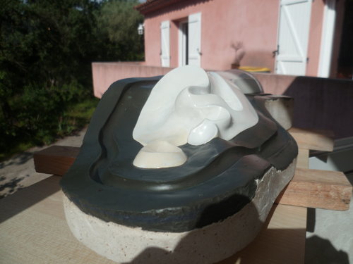

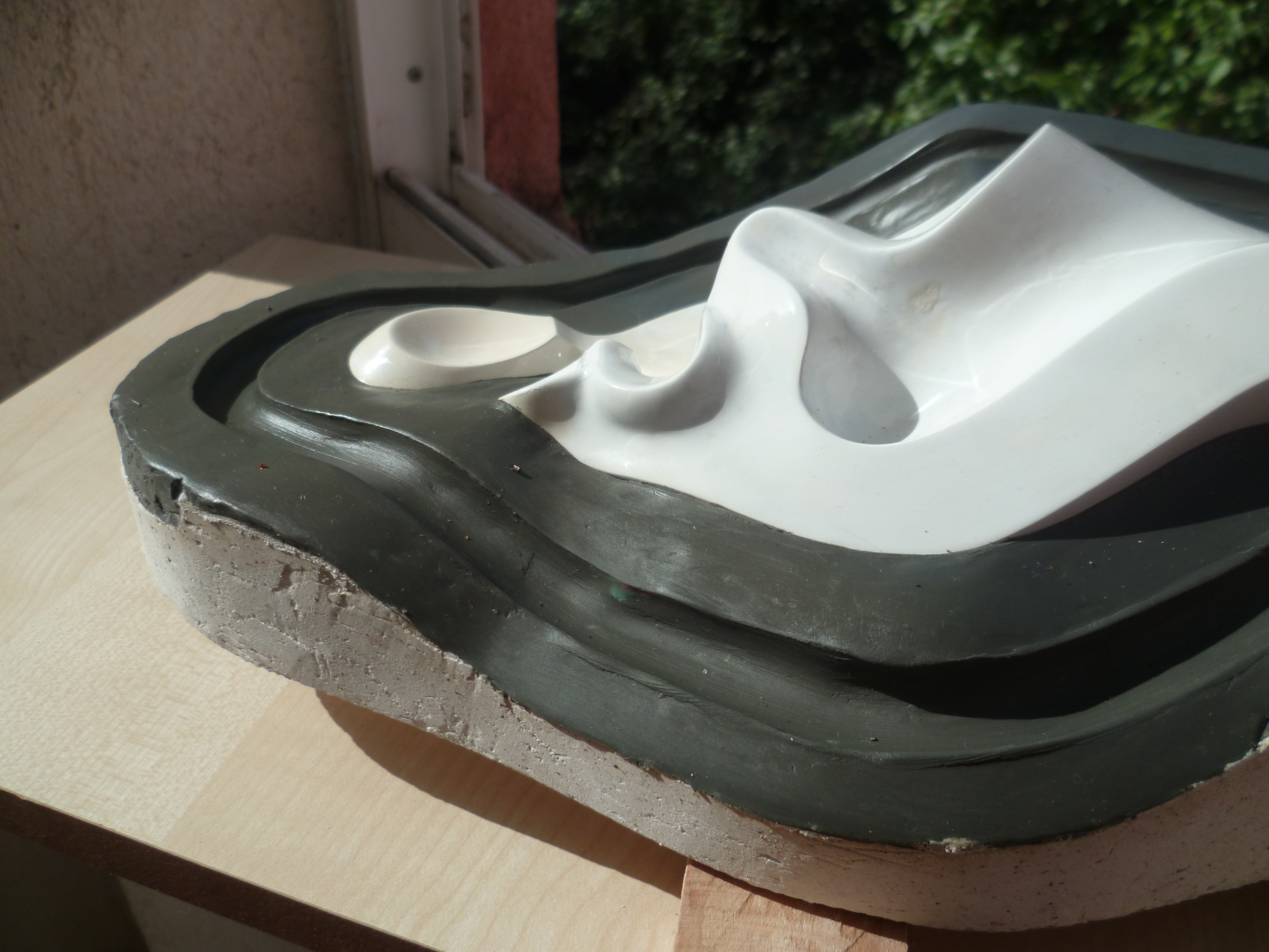

Pour le moule en 2 parties, la bordure en plastiline est inclinée par endroits ce qui me fait craindre qu' après avoir réalisé le second moulage les 2 silicones ne s' assemblent pas parfaitement. J' aimerais vous mettre une photo afin que vous appréciez mais je n' y parviens pas.

Voilà déjà 2 images de mon moulage en 2 parties. Resterait donc des tenons à insérer, à faire un bourrelet en périphérie et à entourer l' ensemble avec un carton rigide mais bon, vous pouvez voir cette inclinaison...
Re: Moulage en une partie
Il est terminé là votre travail, non ? Ce que vous appelez tenons sont des plots de centrage ?
Je ne sais pas ce qu'est le matériau noir ; en principe on utilise de la Plastiline standard voir ICI, qui permet de sculpter les plots de centrage dedans sans se compliquer la vie. Voyez l'exemple sur notre site Résines et Moulages du moulage d'un personnage par ICI.
Pas tout à fait , à 80 % comme je disais. Reste quelques tenons/plots de centrage et un bourrelet en périphérie ( je tiens ces recommandations d' un mouleur de ma région à la retraite).
De la pâte à modeler pour les enfants , ttes les couleurs mélangées donnent ce gris/noir. J' avais l' option de celle dont vous parlez mais je la trouve trop dure. " .... Plastiline qui permet de sculpter les plots de centrage dedans sans se compliquer la vie.
Bonne idée à adopter :-)
Sinon, l' inclinaison par endroits de la pâte qui entoure ma pièce ne poserait pas de problèmes d' assemblage avec la seconde partie du silicone ?
Votre travail est très propre, il suffit juste de préparer de quoi centrer le futur moule avec quelques plots en périphérie de la sculpture. Pour cela il suffit d'enfoncer un objet pour faire des trous réguliers tronconiques et nets, un crayon fait l'affaire.
Rien à ajouter en bordure.
En ce cas, impossible de garantir qu'il n'y aura pas de réactions bizarres du RTV au contact de cette matière.
Bty3 a écrit : trop dure. " ....
Il suffit d'utiliser celle qui est prévue pour faire les plans de joint soit la standard. la souple et la très souple le sont trop, la dure pour prototypage et sculpture est évidemment trop dure puisqu'elle sert à sculpter, pas à modeler.
Bty3 a écrit : Sinon, l' inclinaison par endroits de la pâte qui entoure ma pièce ne poserait pas de problèmes d' assemblage avec la seconde partie du silicone ?
Et non, pas de problèmes si vos évents sont bien placés et votre trou de coulée au point le plus haut.

Events ?... La dernière opération sera d' entourer et de coller l' ensemble avec un carton assez rigide, je l' isolerai à la gomme laque avant de verser de l' eau pour calculer la juste quantité de silicone. N' est-ce pas la bonne façon de faire ?

Pour l' autre type de moulage, voilà ce que j' aimerais essayer pour éviter que ça ne se déforme au niveau du silicone coupé avec la répercussion sur les duplications
