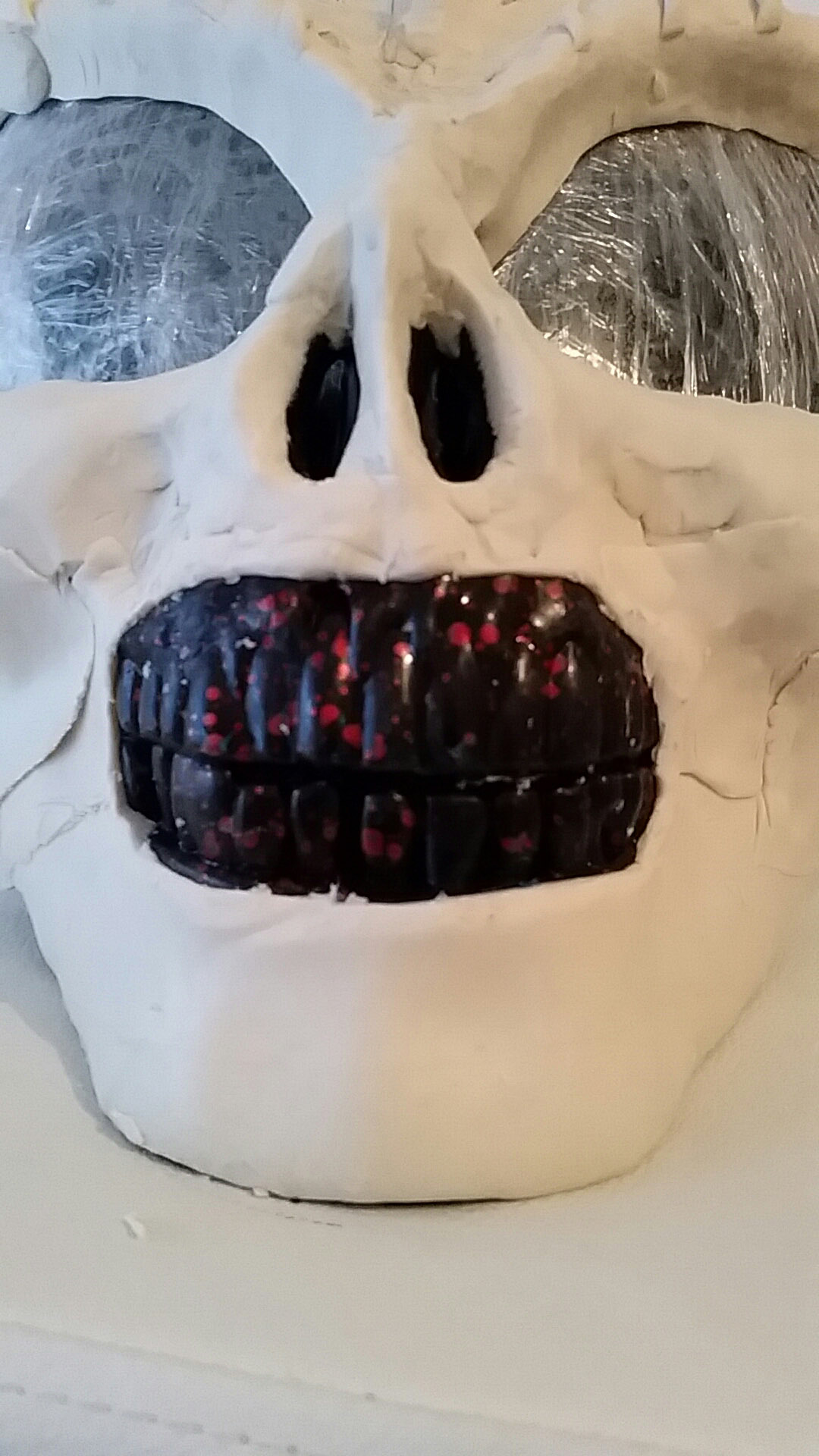

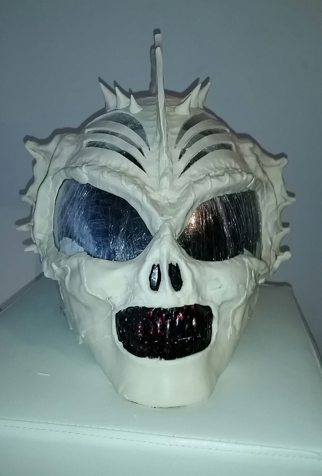

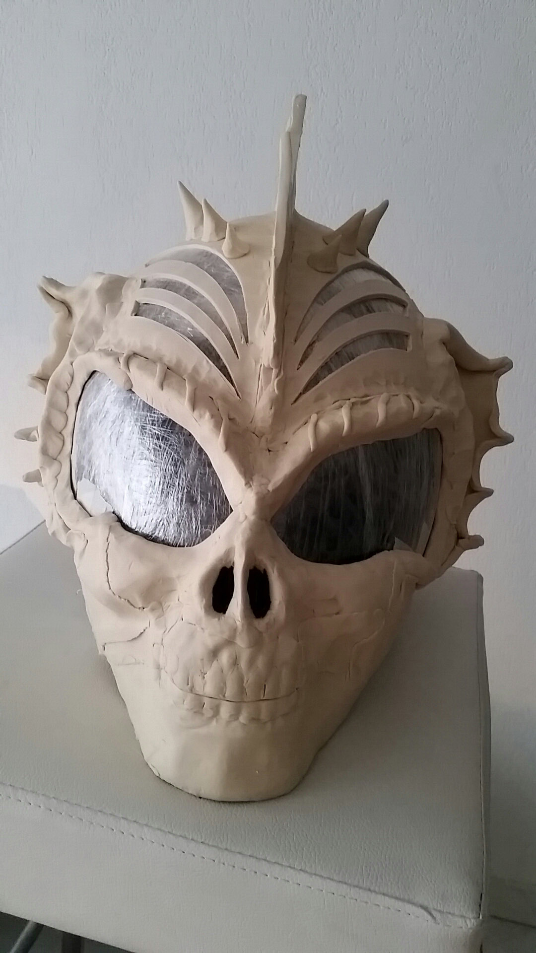

je viens de finir de realiser mon masque en plastiline sur un casque moto je ne sais pas comment m y prendre pour le resiner correctement
et y faire apparaitre tout les details je voudrais le refaire a l identique
dois je acheter du gel coat ? ma commande me suffit elle a la realisation en resine je suis perdu !!!!!
pouvez vous m indiquer les differentes etapes dans l ordre avec les temps de sechage
ci joint les photo du casque

Sinon, sous controle des experts mais en gros c'est gelcoat, tu laisse polymeriser 12h, puis tu stratifie dessus.
Comme tu as pleins d'angles obtus, je t'aurais recommandé de la poudre de cellulose pour charger les angles... a vrai dire presque partout quoi, de façon a éviter les bulles.
Les pics vont etre tres difficile a démouler... ou alors il te faut les mettre en plein dans un plan de join je pense.
De meme pour la crete centrale : trop fine, imagine le moule avec cette rainure a stratifier de l'intérieur...
Bref, je ne parle que de mon experience d'amateur, mais prend le temps avant de te lancer, car là y'a pas mal de difficultés !

N'étant pas à la Boutique, je ne sais pas ce que vous avez commandé Mistermadgic mais à priori avec un stratifié résine, le démoulage est impossible même en faisant les crêtes à part ! Et de toute façon, vous auriez du mal à avoir les détails fins avec le procédé en moule dur
Il fallait posé la question avant de commander peut-être.
Votre objet devrait être moulé avec de l'élastomère de silicone souple avec une chape pour pouvoir démouler.

vous avez commandé du mat de verre 300, de la résine polyester, du tercanol, du mastic polyester de finition et de la plastiline !
Donc, tout ça ira pour faire les tirages (exceptés les crêtes qui de mon point de vue devront être faites à part en résine de coulée chargée puis collées sur le masque).
Par contre, pour mouler votre maître modèle, rtv silicone effectivement.
Selon la méthode choisie (coulée sous chape ou estampage) la chape sera faite avant ou après.
