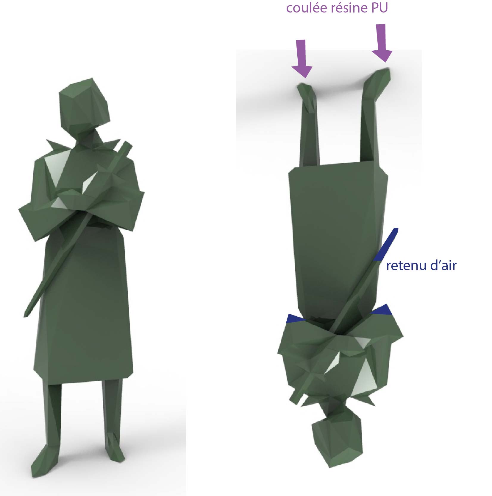

Lors de la coulée j'ai peur emprisonner de l'air, suffit t'il d’opérer quelques mouvement est rotation de la résine pu dans la moule pour que l'ai s'échappe ? Je joins une photos, ce sont les parties en bleu qui pour moi peuvent poser problème.
Je compte faire 2 demi moule en silicone et couler une résine pu. Si quelqu'un à l'info je suis preneur ;)

Voici la photo avec le schéma de coulage.
Re: Question sur la technique pour mouler une statuette
Quels produits nous avez-vous acheté ? Les RTV et les résines ne se comportent pas tous de la même façon.
