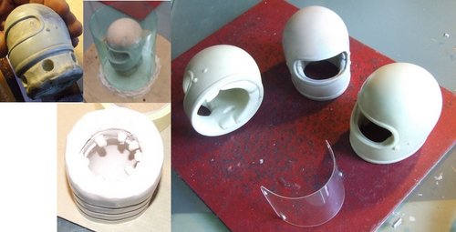

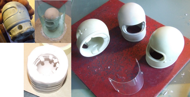

Eh bien me revoilà !
J'ai repris il y a peu mon travail et j'ai réalisé mes premiers tirages. ;)
La primeur du résultat à ceux qui ici, ont pris du temps pour m'aider ... :P
Un aperçu de la chose. J'ai opté pour la pâte à modeler pour remplir le casque et j'ai fait des repères pour que une fois réalisé mes deux moules en silicone pouvoir emboîter le moule intérieur sur le moule principal.
Je suis assez satisfait du résultat pour une première expérience.
Je vais continuer mes tirages en étant très méticuleux et fabriquer des petites pièces, ensuite viendra la peinture et lla réalisation de décals ce qui ne sera pas simple non plus...

Il me faudrait un smiley qui applaudit à tout rompre ! Bravo ! C'est réussi et merci de nos faire partager le résultat de vos questionnements :D
