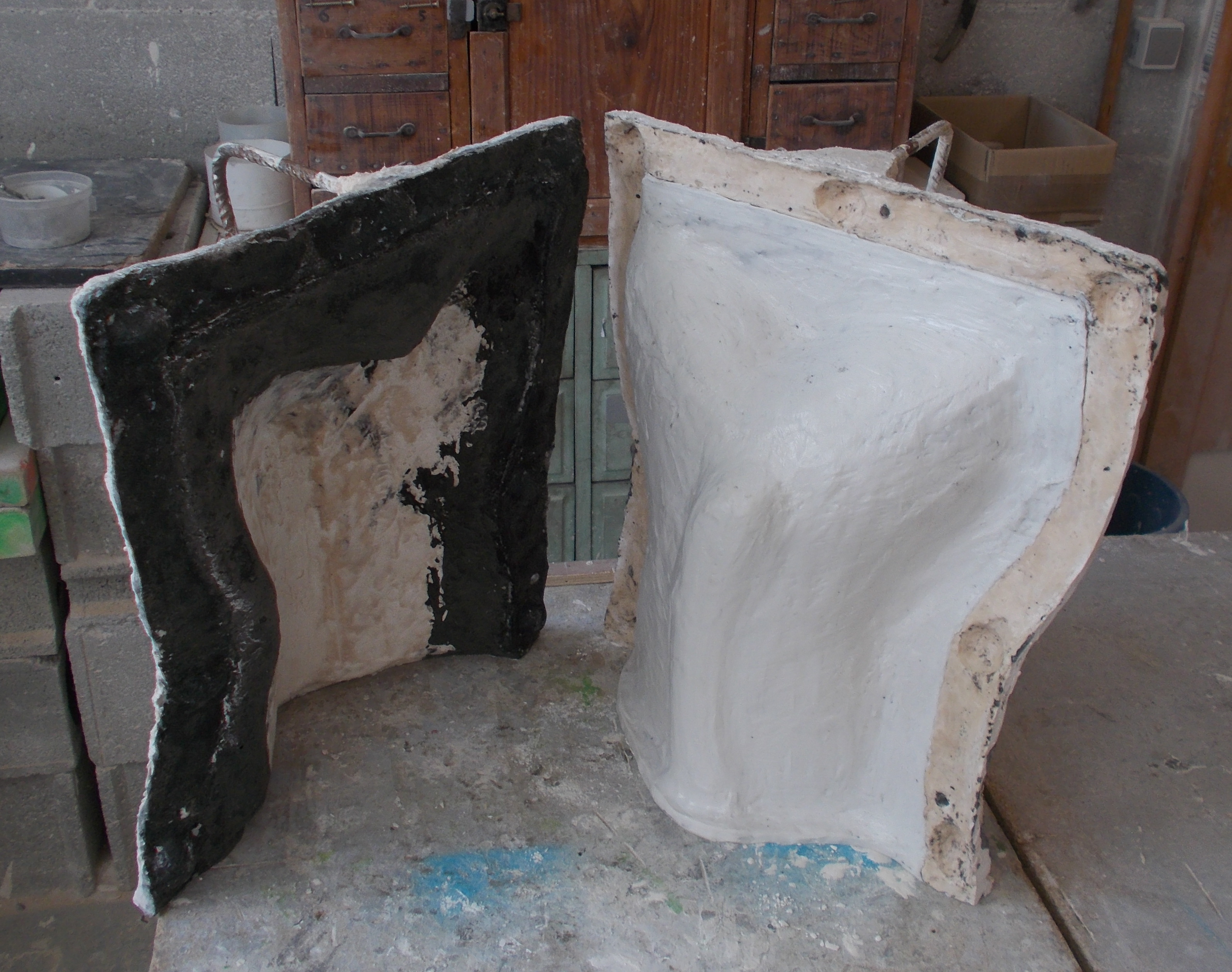

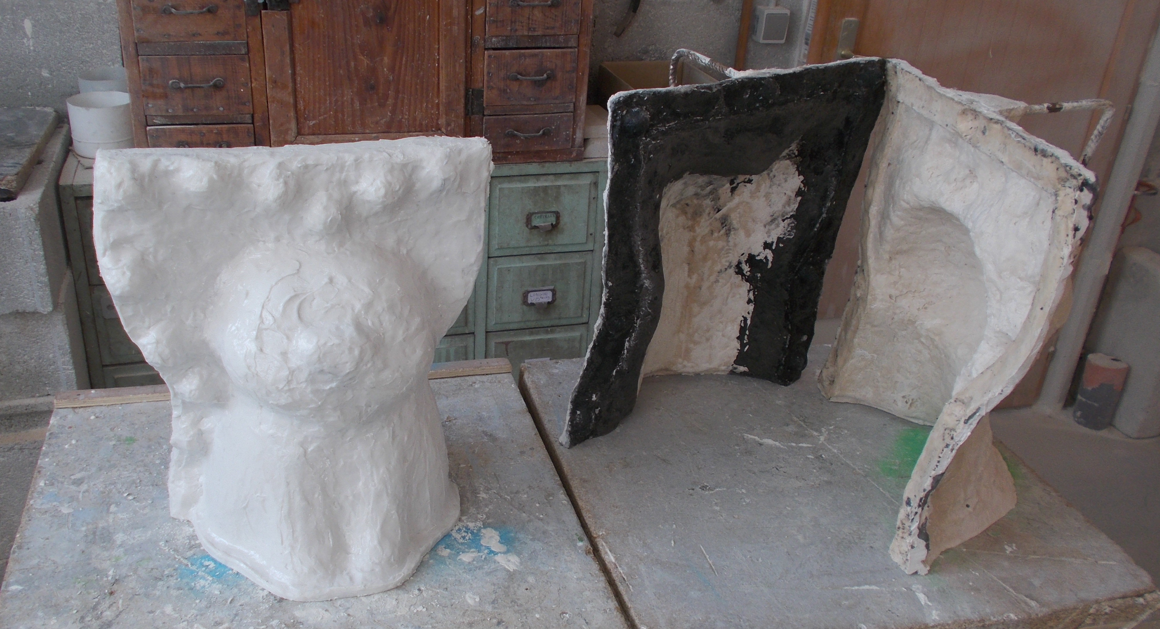

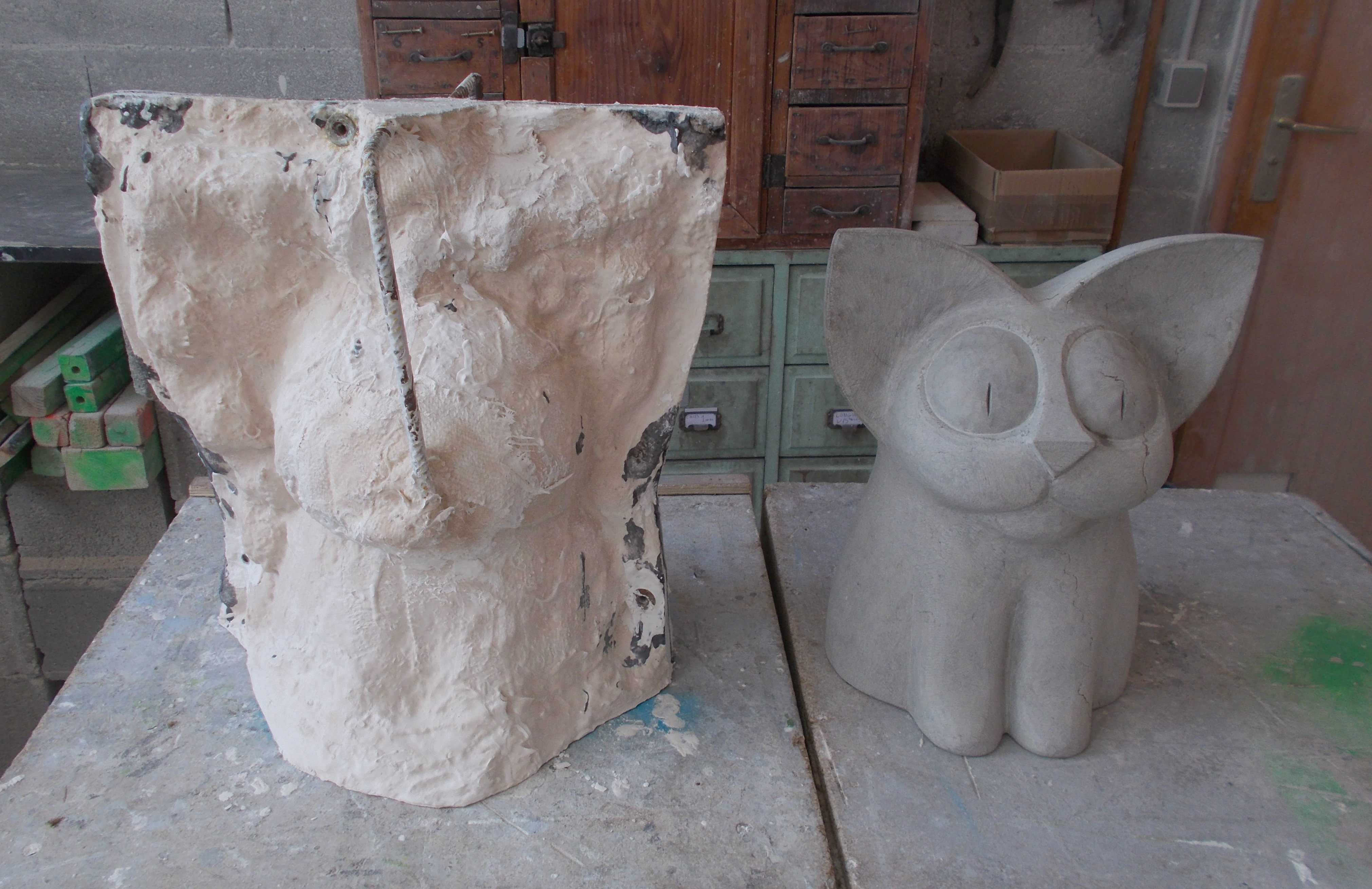

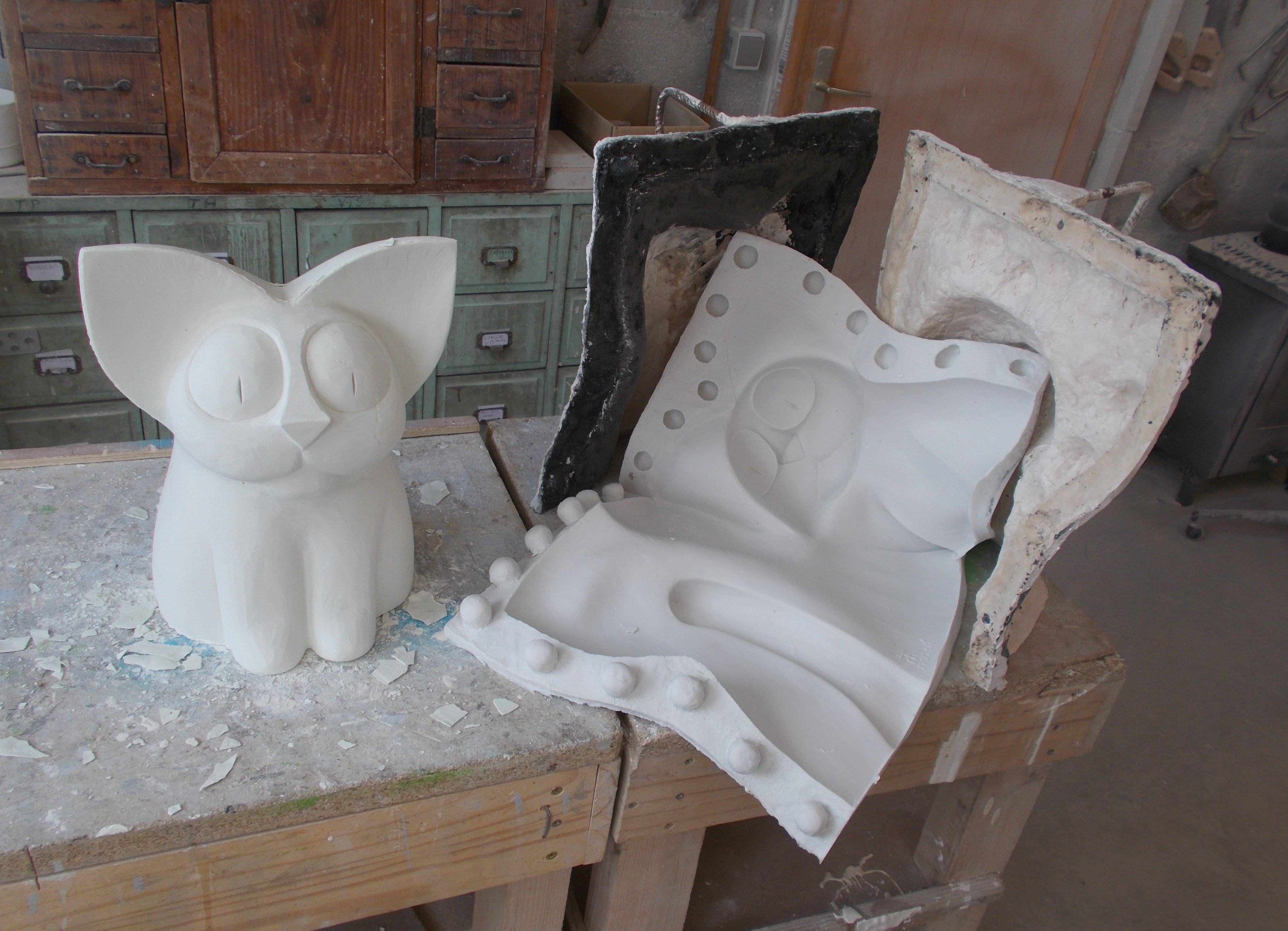

Voici les photos de ma dernière fabrication de moule.
J'ai crée le moule autour d'un chat en pierre calcaire dur.
Comme j'utilisais jadis le silicone RTV 123 et qu'il est remplacé par le RTV 121 avec une "dureté" supérieure, je m'attendais avoir un silicone "plus dur" une fois qu'il a fait sa prise définitive. Donc moins élastique et plus difficile à démouler.
Mais non, je pense que j'avais mal compris. Le RTV n'est pas plus dur une fois qu'il a terminer sa réaction, mais plus dur lorsqu'on l'étale sur le modèles. Donc "moins liquide" en fait. Ce qui est plus pratique à l'emploie car il dégouline un peu moins (surtout lors de la première passe du produit sans thixo additif, afin de faire une "peau" et d'éviter de créer des bulles d'air).
C'est bien cela? Il est "plus dur" ou "moins liquide" avant sa prise?
Pour éviter de tâcher le chat original en pierre avec le silicone, j'ai enduit le chat de tercanol.
J'ai fait des testes avant, et le silicone tâche la pièrre un peu comme de l'huile tâche un tissus.
Ensuite j'ai nettoyeé le tercanol sur le chat par dilution dans l'eau.
Toutefois, (et malgré que j'ai mis 2 couches de tercanol), il y a un petit endroit où le siliconne a traverser et tâcher le chat originale.
Il y a t il une astuce pour détacher la pierre? Par exemple frotter avec un diluant comme acetone, white spirit ou autre?
Mon site où j'expose mon travail :) http://www.arlequin.pro" onclick="window.open(this.href);return false;
Re: Présentation...
Desca a écrit : mar. 8 déc. 2020 20:45
Comme j'utilisais jadis le silicone RTV 123 et qu'il est remplacé par le RTV 121 avec une "dureté" supérieure, je m'attendais avoir un silicone "plus dur" une fois qu'il a fait sa prise définitive. Donc moins élastique et plus difficile à démouler.……C'est bien cela? Il est "plus dur" ou "moins liquide" avant sa prise?
C'est presque une impression que vous avez. Certes le 123 était moins visqueux que le 121 mais c'était assez minime. La dureté shore c'est, pour faire court, la résistance à la pression ce qui n'a rien à voir avec l'élasticité. Le RTV le plus élastique c'est le 120C qui a un allongement de 650 % alors que le 121 l'est de 550 %.
Si le 121 vous convient c'est l'essentiel.
Desca a écrit : mar. 8 déc. 2020 20:45Pour éviter de tâcher le chat original en pierre avec le silicone, j'ai enduit le chat de tercanol.
Vous avez bien fait d'appliquer du démoulant, non seulement pour protéger de la coloration mais aussi parce qu'elle semble poreuse cette pierre et que le RTV rentre dans le moindre archi petit trou, vous auriez alors une surface de moule à picots minuscules.
L'huile silicone contenue dans les RTV colore presque tout ce qui est poreux.
Pour le nettoyage vous me posez une colle ; il n'existe pas de diluant pour le RTV.
Si c'est possible à supporter pour la qualité de la pierre je verrai plutôt des essais à faire de côté des détachants type essence C ou substitut au trichlorétylène.
L'idéal serait d'avoir un morceau de la même pierre, de la tacher et de faire des essais avant de vous occuper de la sculpture.
En tout cas Bravo ! Votre moule est très bien réussi :) et ce chat est tout craquant :D

Le chat en pierre originale est une de mes création en sculpture :)
Derrière lui, j'ai un chien, un cochon et un lapin, tout du même style, pour en créer des moules en janvier.
J'ai coulé dans le moule du chat au ciment blanc. C'est assez joli comme ça. Je vais tester quelque effets de patines pour casser le blanc uniforme et lui donner un coté "pierre".
