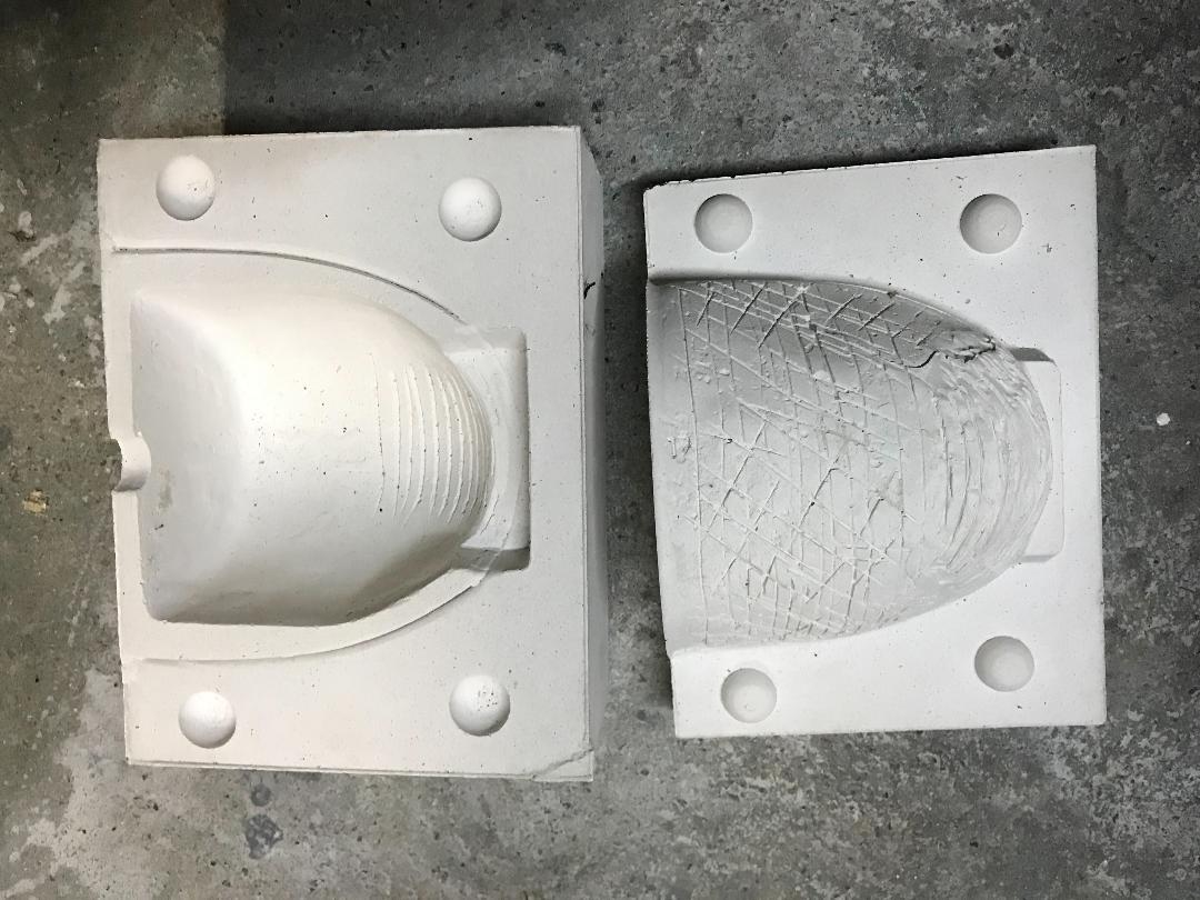

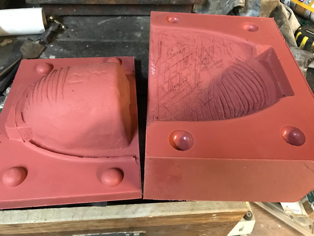

Bonsoir, je possède un moule en silicone rouge,qui me sert à coulée du plâtre molda 3, je désire multiplier le nombre de mes moules en silicone pour effectué énormément de coulage de plâtre, le prix de ce moule depuis ce temps à fortement augmenté.
J'ai donc décidé d'essayé de réalisé ces moule en silicone, j'ai coulé sur les 2 parties du moule en silicone du plâtre ou je désirerais couler du silicone pour recrée ces moule a l'identique.

-D'aprés la photo du moule et sa couleur pouvez vous me dire quelle serait la référence de ce silicone ou celui qui pourait convenir?, il est rouge
- Ce moule pèse 7 kilos, combien de kilos de silicone me faudrait il?
Je vous joint les photos du moule et de mes contres moules en plâtre

JD76 a écrit : lun. 28 nov. 2022 21:24 j'ai coulé sur les 2 parties du moule en silicone du plâtre ou je désirerais couler du silicone pour recrée ces moule a l'identique.
Ça n'est pas ainsi que l'on réalise des moules en deux parties.
Il faut utiliser l'objet que vous voulez reproduire, faire les plans de joint puis la chape en deux parties elle aussi et enfin couler sous chape un premier côté puis l'autre.
Si vous restez sur un moulage bateau comme celui que vous avez, il faut fabriquer une boîte étanche de la bonne taille puis couler un demi-moule puis l'autre.

JD76 a écrit : lun. 28 nov. 2022 21:24Ce moule pèse 7 kilos, combien de kilos de silicone me faudrait il?
Si vous travaillez en moule bateau comme ce que vous avez actuellement ça sera sans doute approchant comme poids.
Si vous travaillez sous chape comme cela se fait habituellement, ça sera au moins trois fois moindre mais moins rapide à fabriquer.

- Sur mes contres moule en plâtre qui ont été coulé d'après le moule en silicone, je pensai installé 4 planches étanches autour de ces contre moule, les vernir et coulé le silicone pour obtenir les 2 parties du moule.

Bonsoir, je comprend maintenant parfaitement le procéder d'un moule bateau 2 parties, je m'y suis mal prit en voulant recopier le miroir de mes moules.
