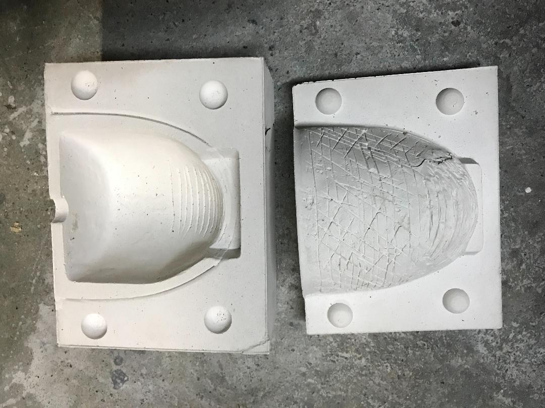

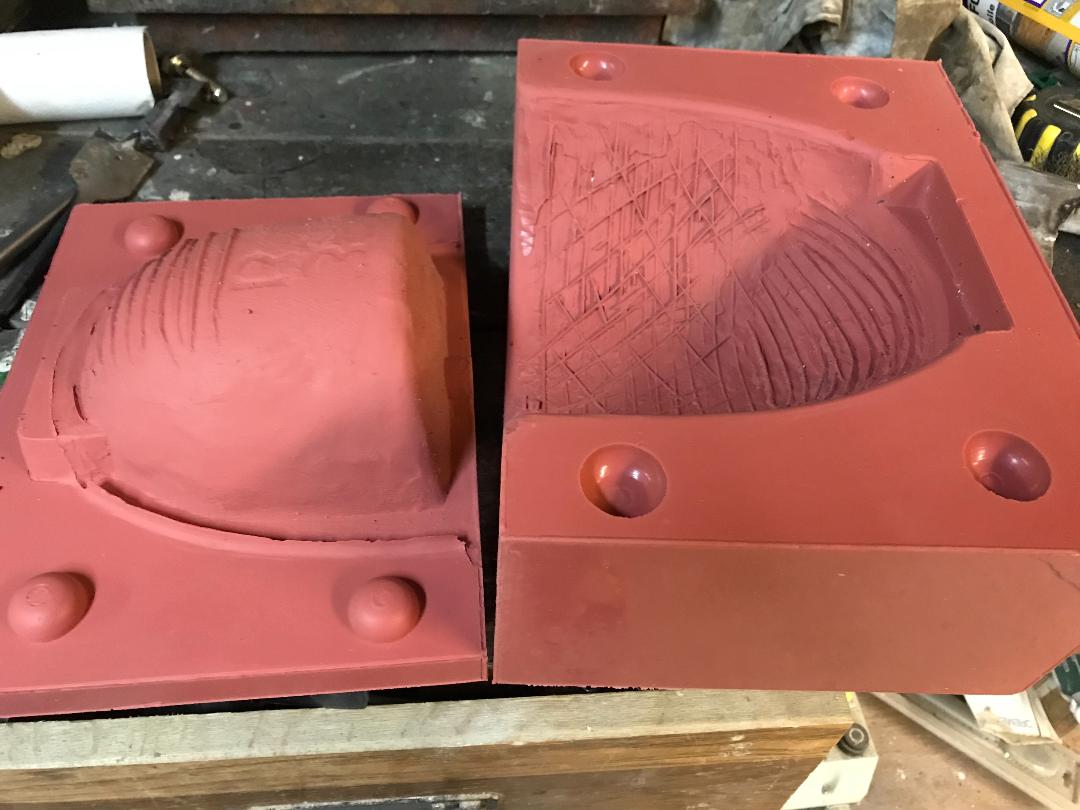

Bonsoir, je possède un moule en silicone rouge,qui me sert à coulée du plâtre molda 3, je désire multiplier le nombre de mes moules en silicone pour effectué énormément de coulage de plâtre, le prix de ce moule depuis ce temps à fortement augmenté.

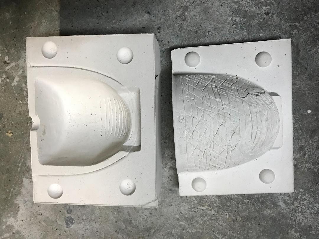

J'ai donc décidé d'essayé de réalisé ces moule en silicone, j'ai coulé sur les 2 parties du moule en silicone du plâtre ou je désirerais couler du silicone pour recrée ces moule a l'identique.
Mes questions,
-D'aprés la photo du moule et sa couleur pouvez vous me dire quelle serait la référence de ce silicone ou celui qui pourait convenir?, il est rouge
- Ce moule pèse 7 kilos, combien de kilos de silicone me faudrait il?
Je vous joint les photos du moule et de mes contres moules en plâtre
Merci d'avance

JD76 a écrit : lun. 28 nov. 2022 21:24 j'ai coulé sur les 2 parties du moule en silicone du plâtre ou je désirerais couler du silicone pour recrée ces moule a l'identique.
Ça n'est pas ainsi que l'on réalise des moules en deux parties.
Il faut utiliser l'objet que vous voulez reproduire, faire les plans de joint puis la chape en deux parties elle aussi et enfin couler sous chape un premier côté puis l'autre.
Si vous restez sur un moulage bateau comme celui que vous avez, il faut fabriquer une boîte étanche de la bonne taille puis couler un demi-moule puis l'autre.
JD76 a écrit : lun. 28 nov. 2022 21:24 D'aprés la photo du moule et sa couleur pouvez vous me dire quelle serait la référence de ce silicone ou celui qui pourait convenir?,
Oui je pourrais vous le dire mais vous êtes sur le forum de Résines et moulages qui ne communique que sur les produits commercialisés par la Boutique.
JD76 a écrit : lun. 28 nov. 2022 21:24Ce moule pèse 7 kilos, combien de kilos de silicone me faudrait il?
Si vous travaillez en moule bateau comme ce que vous avez actuellement ça sera sans doute approchant comme poids.
Si vous travaillez sous chape comme cela se fait habituellement, ça sera au moins trois fois moindre mais moins rapide à fabriquer.
Allez voir sur notre site Résines et moulages les explications de base à connaitre pour se lancer dans le moulage et c'est ici pour les nouvelles questions.

- Sur mes contres moule en plâtre qui ont été coulé d'après le moule en silicone, je pensai installé 4 planches étanches autour de ces contre moule, les vernir et coulé le silicone pour obtenir les 2 parties du moule.

JD76 a écrit : mar. 29 nov. 2022 10:02Sur mes contres moule en plâtre qui ont été coulé d'après le moule en silicone, je pensai installé 4 planches étanches autour de ces contre moule, les vernir et coulé le silicone pour obtenir les 2 parties du moule.
Faites comme vous voulez mais ça n'est pas ainsi que l'on fabrique des moules en deux parties, allez voir sur notre site les généralités à connaitre pour fabriquer des moules : Ici les généralités, et ICI pour les moules souples voir la troisième page qui traite des moules en deux parties.
