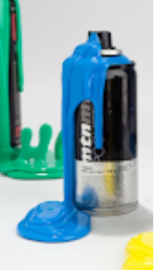

Bonjour je cherche à réaliser des coulure comme sur cette photo . Je suppose qu'il fait une résine a Prise très très rapide.
Laquelle me conseillez-vous
( je suis novice dans le domaine de la résine )

C'est généralement des polyuréthanes comme la RG34(prise en 3 à 4 minutes)que vous pourrez teinter avec nos pâtes pigmentaire.Il faut faire votre préparation et attendre le début de la phase de gel pour couler afin que le produit se fige pendant la coulée.Il faudra peut être faire 2 ou 3 essais pour trouver le bon moment et peut être chargé la résine(ATH) ou l’épaissir (AEROSIL) pour obtenir des épaisseurs de coulée plus importante.
