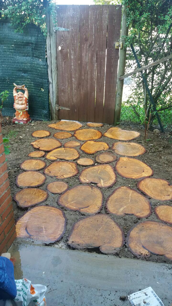

Dans mon jardin, j ai mis des rondins de bois afin de faire un chemin :D , mais
je souhaiterai que celui-ci soit brillant, solide et résistants aux UV et
antichocs.. ( si possible) :roll: . On m a conseillé de le recouvrir de résine
epoxy. Le chemin fait 1.20m de largeur et 3 m de longueur. Pouvez-vous me
conseiller comment faire et surtout quoi prendre? Combien de mm doit faire
la résine afin de recouvrir les rondins de bois et dois-je mettre du
gelcoat avant ou pas? Je suis vraiment novice sur ce sujet là. :?: :?: :?:
Vous remerciant par avance pour votre aide :-)
Patricia
Voici une image du dit chemin ;)

Voulez-vous recouvrir tout le chemin ou bien seulement les rondins ?
Si c'est pour tout le chemin, il aurait fallu prévoir à l'avance et traiter avec un primaire d'accrochage les rondins puis utiliser un mélange de résine-granulat pour les entourages.

En fait entre les rondins je voudrais mettre ou du sable blanc ou des cailloux blancs, pour que tout soit à niveau.
Et ensuite oui recouvrir tout le chemin ( les rondins et les interstices qui seront comblés par du sable ou des cailloux)

Il faudrait donc gratter autour des rondins pour creuser afin d'avoir une épaisseur suffisante pour y couler un mélange sable blanc propre et archi-sec avec une résine puis ensuite fermer avec une coulée de résine mais il va y avoir des tensions car le bois travaille et pas le reste. Il faut également être sûr que le bois n'ait aucune trace d'humidité, ce qui parait difficile maintenant qu'il est posé, non ?

Oui les rondins sont posés mais pas scellés ;-) du coup on peut les enlever sans problème et mettre une bâche en dessous afin qu'ils ne prennent pas l'humidité ( je peux également leur mettre un petit coup de lasure), là ce qu'il y a entre les rondins c'est juste de la terre ( c’était histoire de bien les disposer et voir l effet que ça ferait, sachant que les rondins font environ + ou - 10/15 cm d'épaisseurs),
Donc si je comprend bien ( et c'est pas gagné :lol: ) je creuse entre les rondins je fait un mélange sable et résine ( mais quelle résine?), je coule ca entre les rondins et ensuite, on recouvre le tout de résine, c'est bien ca ou j ai tout faux? :roll:
Et surtout quelle résine? et en combien de quantité?

Ça me parait un peu compliqué votre affaire à cause des écarts de travail entre le bois et les parties en résine+granultat et parce qu'un recouvrement complet risque d'être glissant.

Comme vous l' a indiqué ISATIS votre projet est compliqué et surtout vous allez arriver à un budget énorme.Tout d'abord il faut que votre chemin soit réalisé sur une dalle béton solide et parfaitement de niveau car si le support n'est pas parfaitement stable la résine finira par fissurer. Les rondelles devront être enfoncé dans le béton de façon à ce que 2 à 3 cm seulement ne ressorte du sol. Le bois et le béton devront être traité avec la WATERPOX14 pour garantir l'accroche et éviter le dégazage du bois, cela permet également de bloquer l'humidité.
La moquette de pierre devra être réalisé avec la TERREPOXL74 qui se mélange au gravier et qui devra être posé entre vos rondins et lissé.
Dernière étape le recouvrement, dans le cas où vous voudriez arriver à une épaisseur d'environs 3 m au dessus des rondin il faudra réaliser un coffrage parfaitement étanche autour de votre chemin puis remplir avec l'INCLUPOX mais je vous déconseille fortement cette solution qui sera très coûteuse.
L'autre solution consisterais à faire uniquement un glaçage avec la REALECOPOX74 en plusieurs passe.
Dans les deux cas il faut être conscient qu'en extérieur ces produits reste sensible aux UV et donc finiront par jaunir, pour limiter cette effet nous conseillons de traiter avec un vernis PU bi composant.
