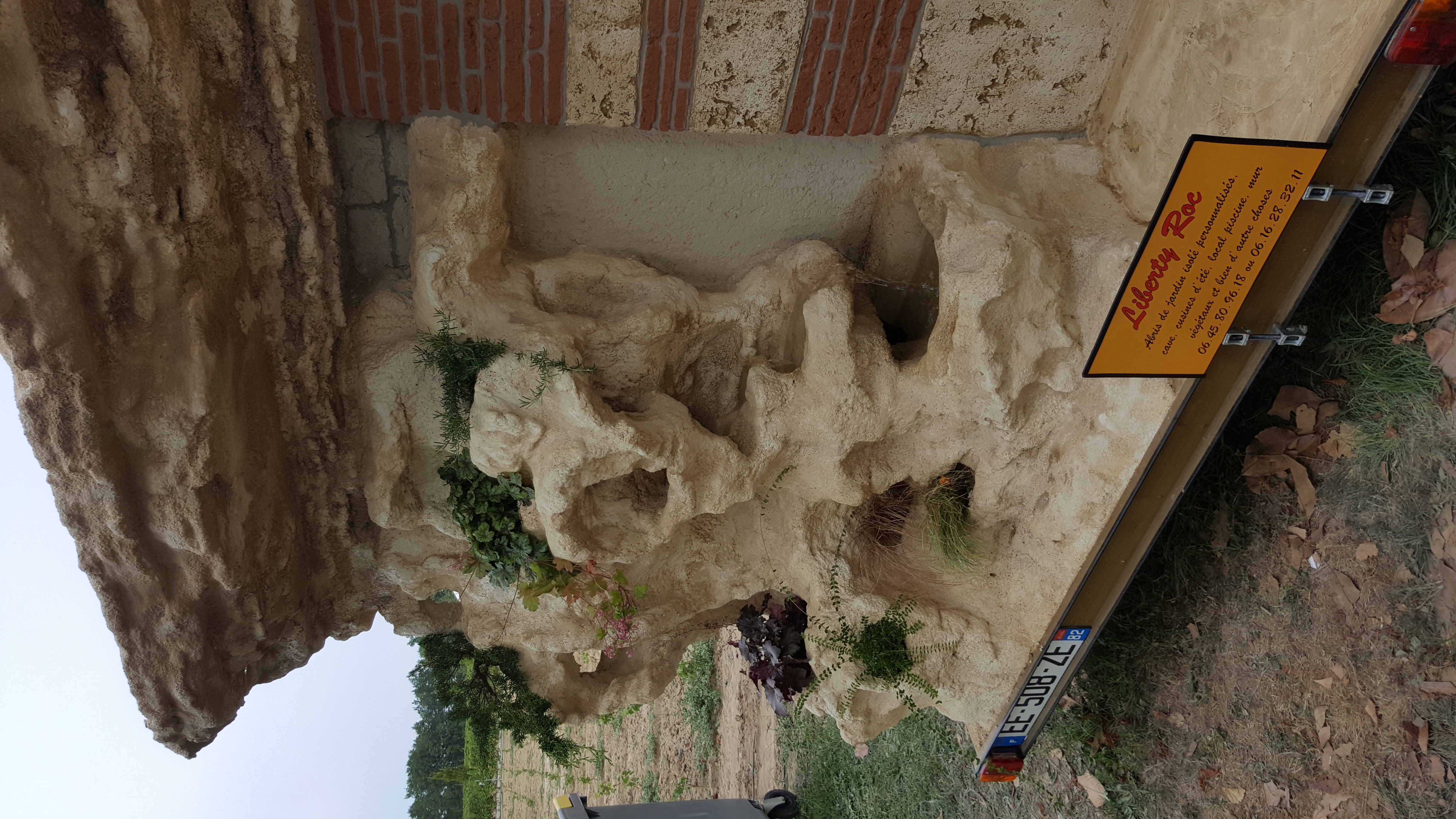

voici ce que je voudrais reproduire ... a peut prés ;-)

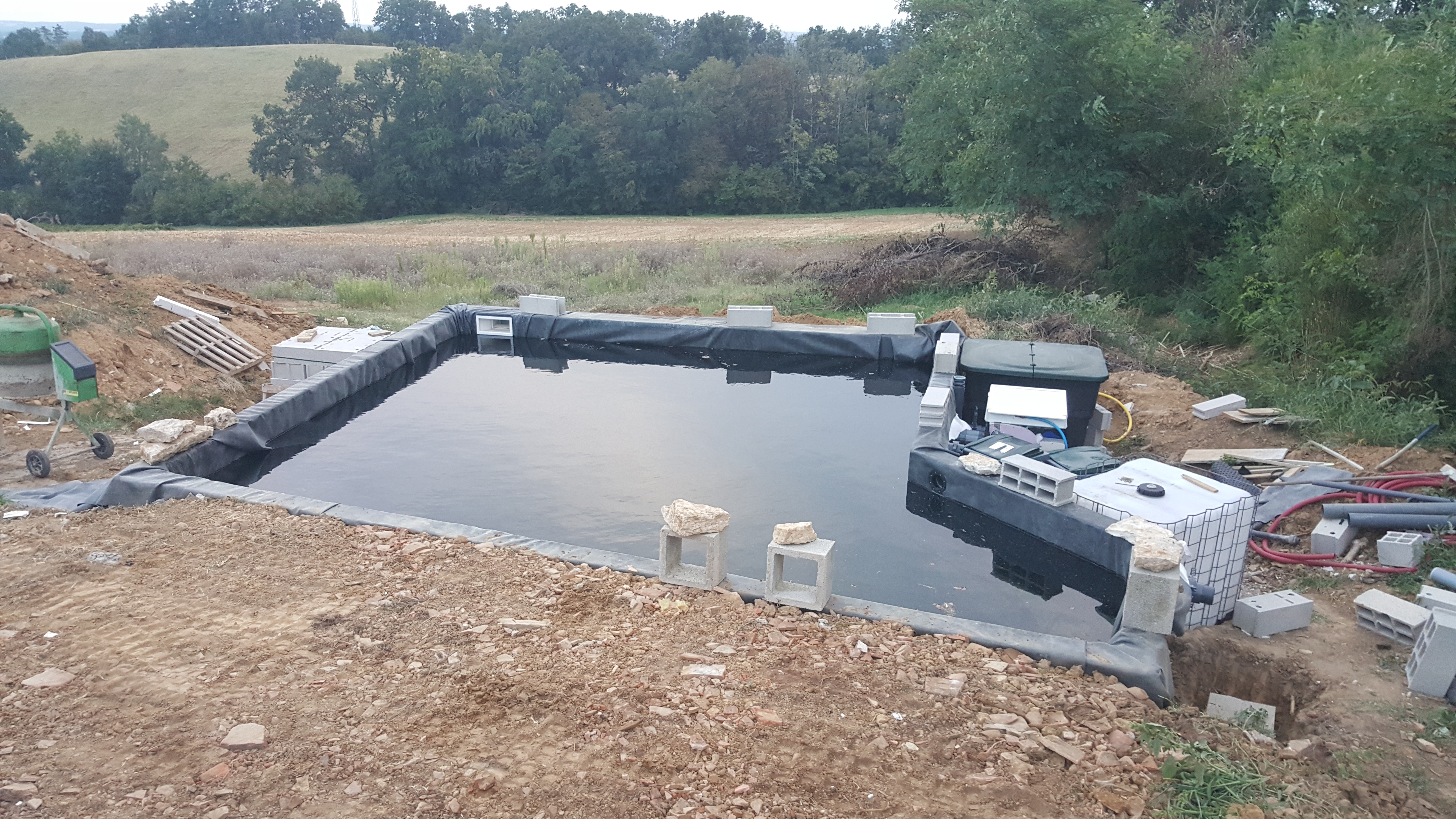

l'idee et de cacher toute la partie filtration a droite ....

Sur la photo il semblerait que ça soit un projeté mais je peux me tromper, êtes-vous certain que ce soit une résine chargée ?

Non, je suis conducteur de travaux dans le bâtiment, et je connais bien le projeté. j'y est pensé d'ailleurs, mais trop lourd (a moins de mettre un enduit de type Revlane - siloxane de chez parex) .
... et, Oui, il s'agit bien de résine ... je l'ai vu de très très prés... et si on regarde bien, on vois qu'il y a de vrais plantes et de vrais mini cascades : :o :o !!!

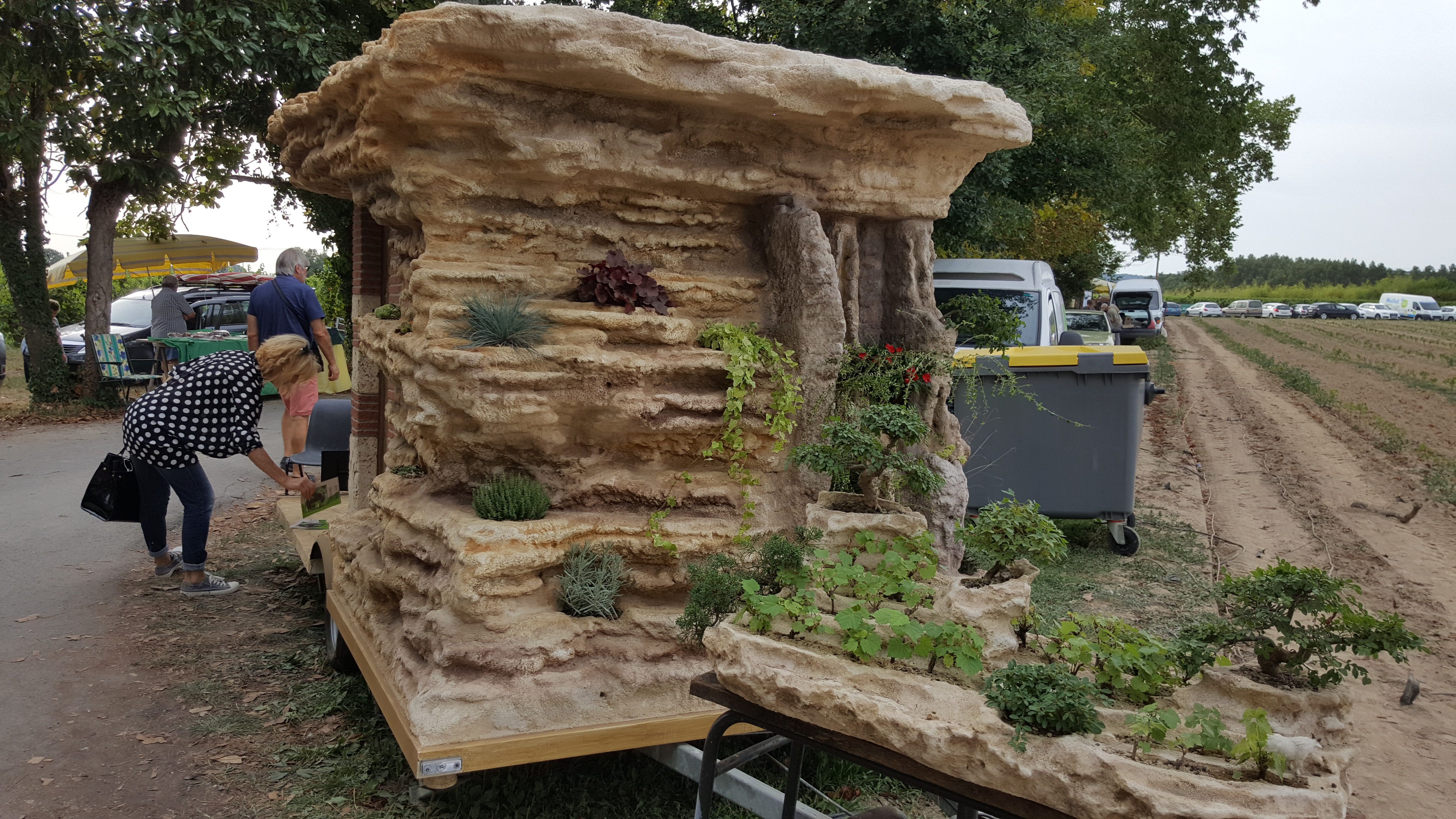

voici une autre photo :

D'accord ; sur photo il est difficile de se rendre compte des matériaux utilisés. Ça ne ressemble ni à une polyester ni à une époxy ce mélange mais comment savoir puisque c'est saturé de granulats. Ça ne peut pas être une résine Acrystal à cause des contenants à plantes, cette résine supporte l'extérieur à condition de finir avec le vernis dédié mais ne supporte pas les humidités stagnantes.
