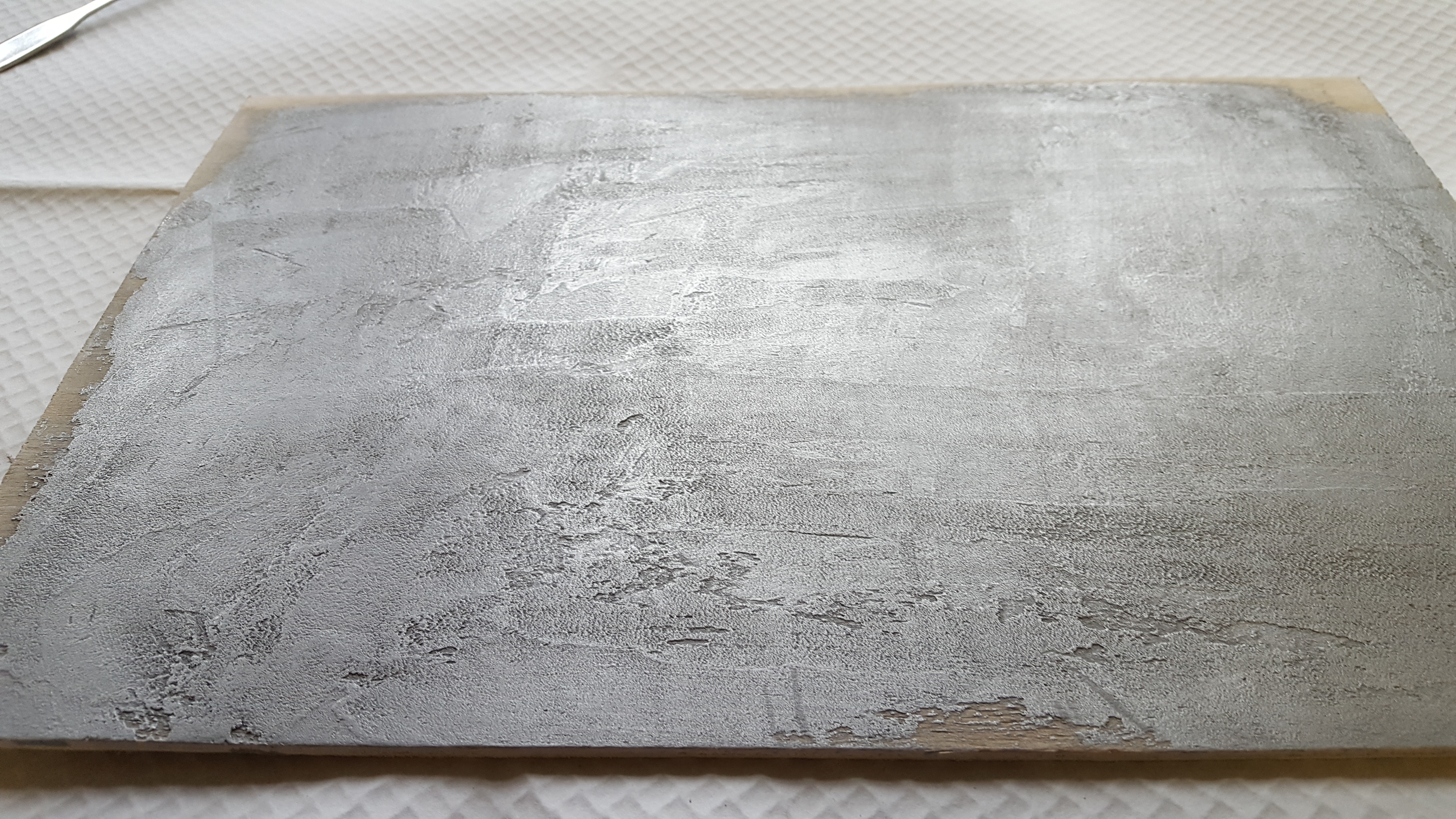

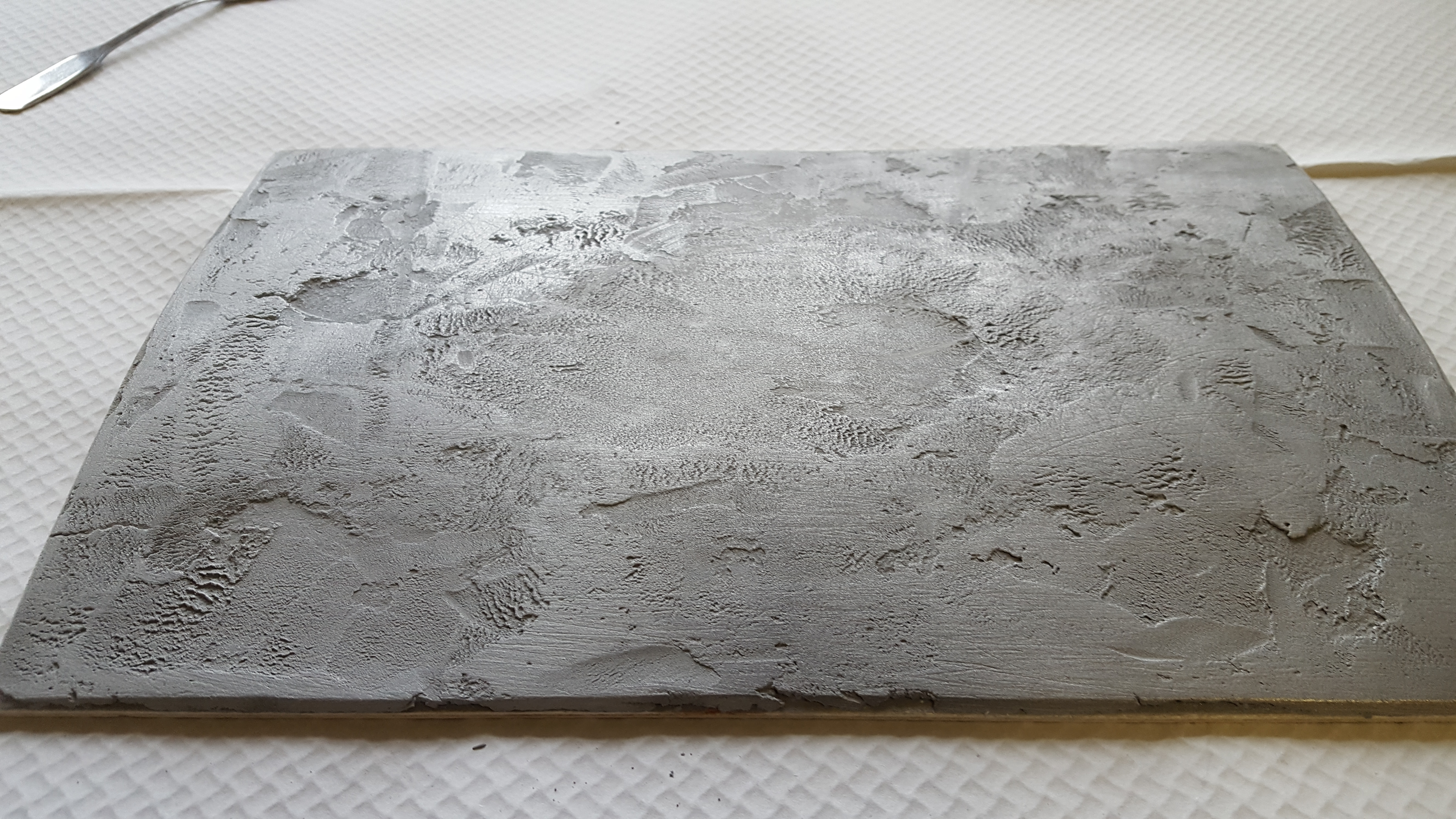

gilles15001
Enregistré le : ven. 13 janv. 2017 18:04
Re: Métallisation à froid
Message non lu par gilles15001 »
Voici mes premiers essais.
20 g de résine Acrystal , 50 g de poudre Acrystal, 50 g de poudre d'alu.
Le mélange est trop sec, je rajoute de l'eau mais je l'ai employé encore trop épais
poncage grossier au papier de verre 40, lustrage à la laine d'acier.
Nouvel essai suicidaire:
15 g de résine Acrystal, 10 g de poudre Acrystal, 35 g de poudre d'alu.
Et bien çà a marché quand même.
J'ai laissé sécher pendant une nuit et le résultat est identique et très dur,
une seule couche, pas de ponçage, lustrage à la laine d'acier.
Sur YouTube, dans les vidéos de métallisation à froid ils passent deux couches à la spatule,
au rouleau, au pinceau, il tamponnent avec du papier bulle, etc.
Je vais encore faire des essais pour définir la bonne méthode d'application mais le produit est fantastique.
Je vous remercie pour ces bons conseils.
Messages : 10078
Vos résultats ont l'air pas mal du tout ! Bravo :)
