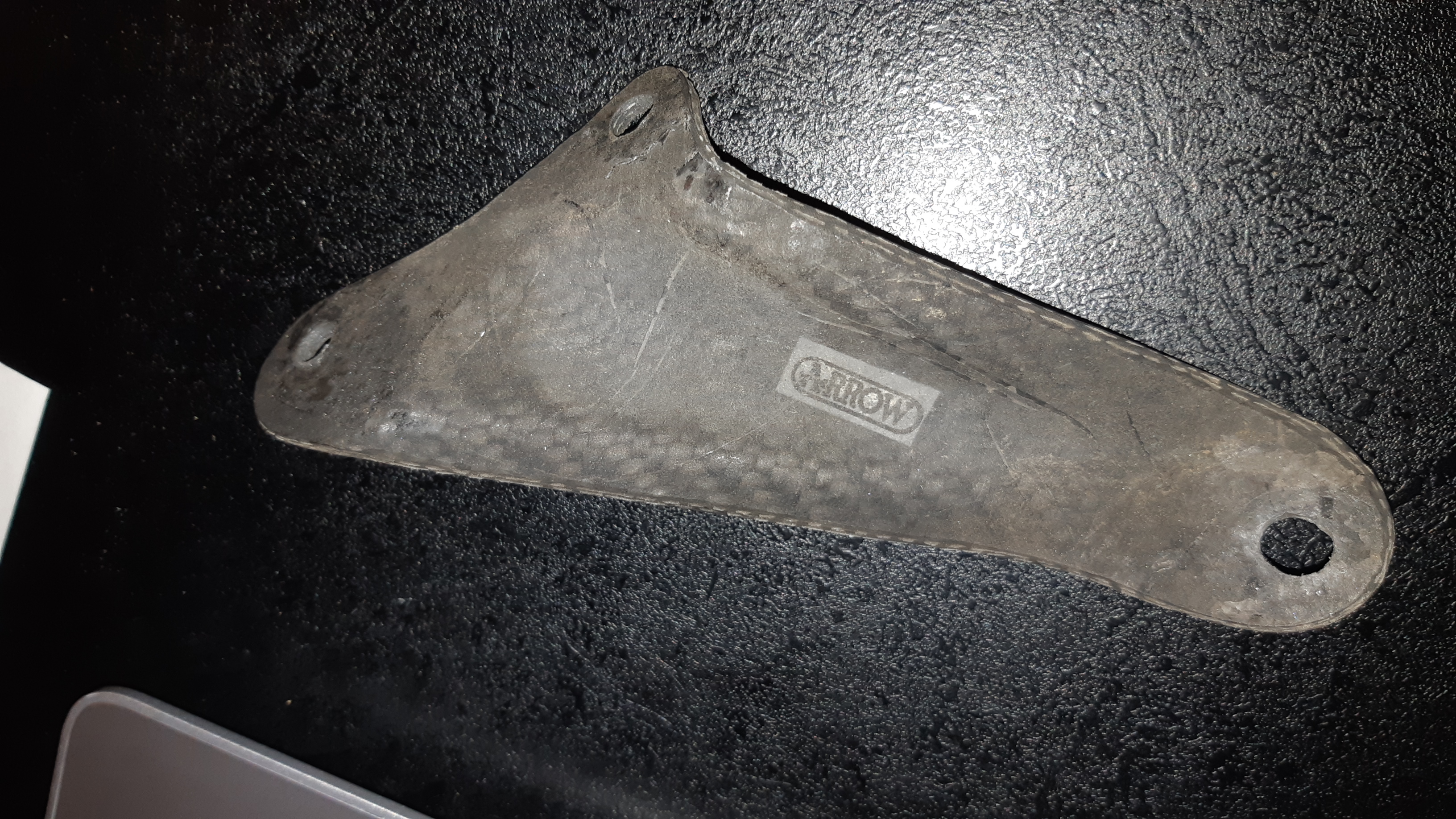

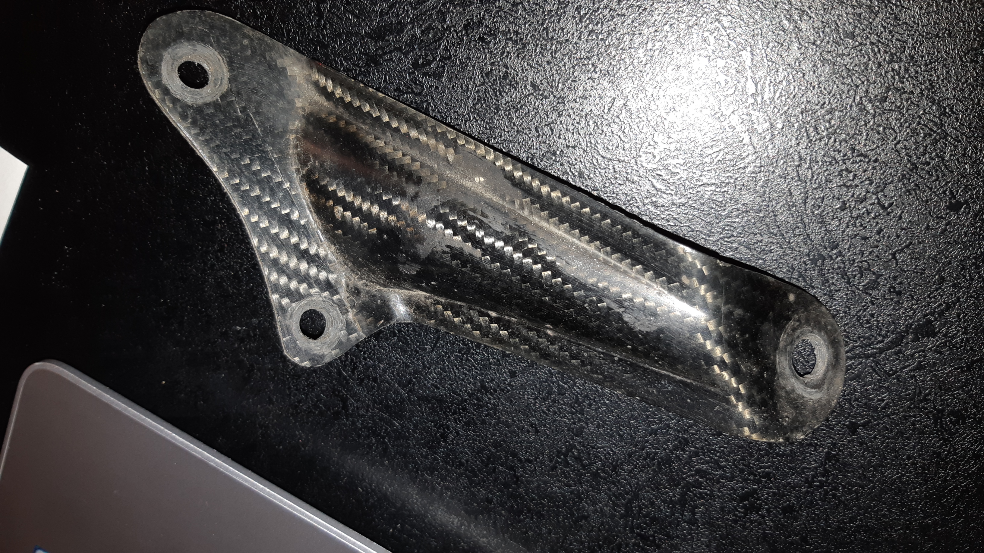

J'aimerais commencer à faire un moule d'un support de silencieux de moto. Je n'ai jamais fait de fibre ou de pièces composites mais j'adore le carbone !!! Donc je voudrais me lancer avec votre aide.
Voilà la piece en question.

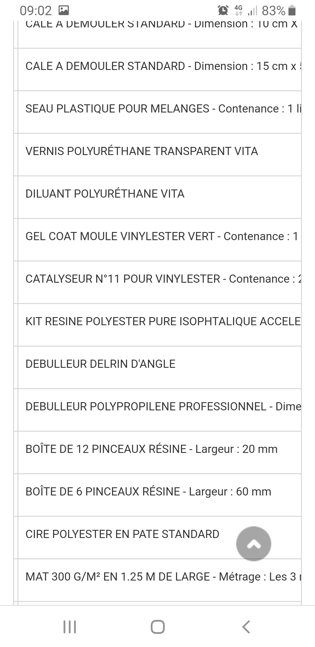

Voici ma commande si vous pouvez vérifier que tout est ou? CMD17843
Messages : 10023
Re: Moulage et fabrication dune pièce en carbone
Désolée, je n'ai pas accès au central des commandes !
Postez ici une copie, je regarde et vous donne mon sentiment.

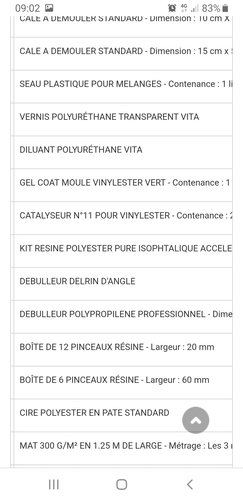

Messages : 10023
On ne peut pas valider les quantités faute de mesurer le travail à faire mais pour les produits, ça a l'air tout bon.
