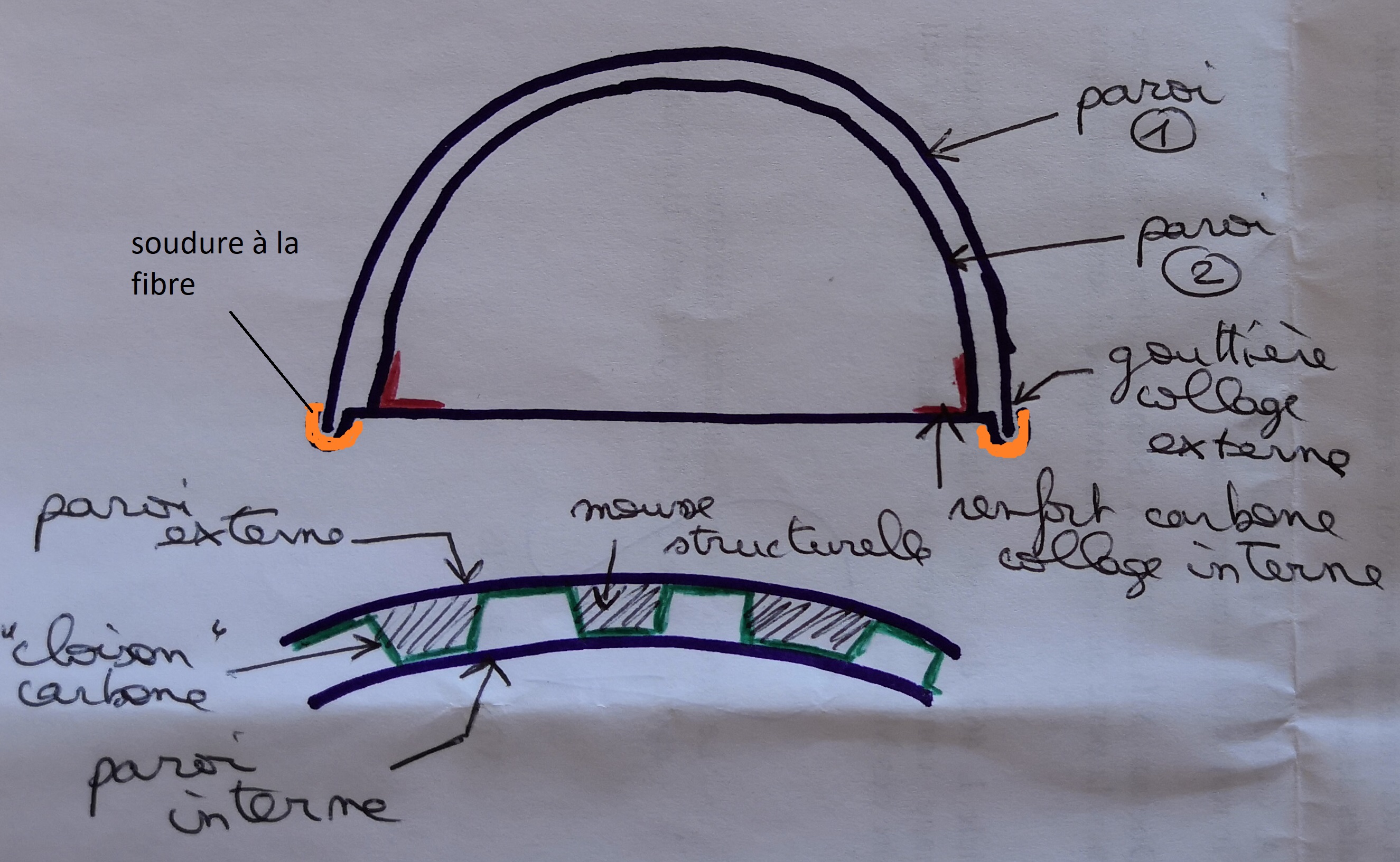

2)Pour le réservoir en question, celui d'origine est réalisé avec un système de double paroi, ce qui me semble etre une solution pour limiter le risque de torche humaine en cas d'impact violent. Cependant personne n'a jusqu'à présent réalisé de réservoir de ce type. Est ce trop compliqué ou inutile?
voici un plan en coupe du réservoir avec un zoom sur le principe des cloisons entre les deux parois
3)Pour la composition du réservoir, j'envisageais ceci:
- Première paroi : carbone(200g/m2)/fibre de verre(silionne 300g/m2)/kevlar(200g/m2)/ fibre de verre(silionne 300g/m2)/kevlar(200g/m2) / fibre de verre(silionne 300g/m2). deux couches de carbone avec puis REALPOX580 (avec séchage et ponçage entre les deux).
- Deuxieme paroi : carbone(200g/m2)/fibre de verre(300g/m2)/kevlar(200g/m2)/fibre de verre(300g/m2)/carbone(200g/m2) avec résine REALPOX840
- Base du réservoir : carbone(200g/m2)/carbone(200g/m2)/fibre de verre/kevlar(200g/m2)/fibre de verre(silionne 300g/m2)/kevlar(200g/m2)/fibre de verre(silionne 300g/m2)avec résine REALPOX840
- Réalisation de poutre (qui sont en fait des cloisons) : carbone+kevlar/carbone+kevlar
4)Pour la soudure des parois:
- Paroi externe par encollage paroi externe/ base avec REALCOPOX580+cellulose (pour mieux remplir) et ensuite 3 couche de fibre de carbone 300g/m2. Enfin 2 couche de carbone (200g/m2) avec résine REALECOPOX 74 ( pour la finition brillante et jolie qui va bien) qui recouvriraient tout le réservoir de façon à cacher la soude par fibre
- Renfort entre paroi interne/ base par languette carbone à la REALPOX840+ cellulose
5)Pour l'étancheite: RESTOPOX par roto moulage

Oui, ça à l'air d'aller.
Pour la résine de la paroi extérieure tout dépend de la finition que vous souhaitez ; si vous voulez un aspect carbone il faut utiliser la résine époxy transparente 740S.
Stouff a écrit : 4)Pour la soudure des parois:
Là, je ne suis plus :oops: si vous travaillez sur moule, votre aspect extérieur doit être en résine transparente + carbone, non ?
Si vous optez pour une fabrication à double paroi, les collages doivent être réalisés à l'aide de colle, pas d'un mélange fait maison qui sera de relativement faible capacité et fort cassant.

Sinon j'ai revu le système de soudure à la fibre et supprimé la surcouche en carbone visant à masquer cette soudure ( la partie confuse de mon premier post)
