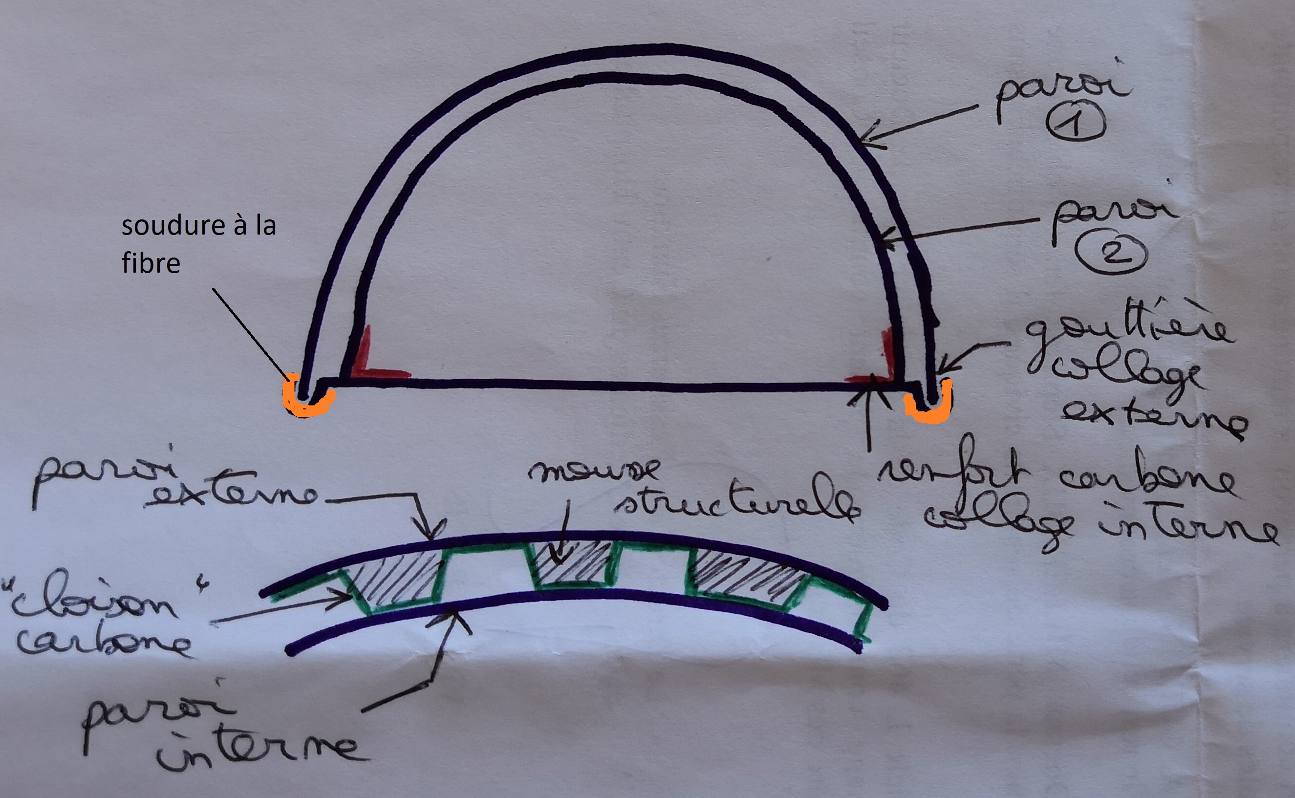

2)Pour le réservoir en question, celui d'origine est réalisé avec un système de double paroi, ce qui me semble etre une solution pour limiter le risque de torche humaine en cas d'impact violent. Cependant personne n'a jusqu'à présent réalisé de réservoir de ce type. Est ce trop compliqué ou inutile?
voici un plan en coupe du réservoir avec un zoom sur le principe des cloisons entre les deux parois

Stouff a écrit : Pour le réservoir en question, celui d'origine est réalisé avec un système de double paroi, ce qui me semble etre une solution pour limiter le risque de torche humaine en cas d'impact violent. Cependant personne n'a jusqu'à présent réalisé de réservoir de ce type. Est ce trop compliqué ou inutile?
Les questions de sécurité ne sont pas de notre ressort ; à vous de voir si vous voulez une double coque ou pas.

Stouff a écrit : 4)Pour la soudure des parois:
- Paroi externe par encollage paroi externe/ base avec REALCOPOX580+cellulose (pour mieux remplir) et ensuite 3 couche de fibre de carbone 300g/m2. Enfin 2 couche de carbone (200g/m2) avec résine REALECOPOX 74 ( pour la finition brillante et jolie qui va bien) qui recouvriraient tout le réservoir de façon à cacher la soude par fibre
- Renfort entre paroi interne/ base par languette carbone à la REALPOX840+ cellulose
Là, je ne suis plus :oops: si vous travaillez sur moule, votre aspect extérieur doit être en résine transparente + carbone, non ?
Si vous optez pour une fabrication à double paroi, les collages doivent être réalisés à l'aide de colle, pas d'un mélange fait maison qui sera de relativement faible capacité et fort cassant.
