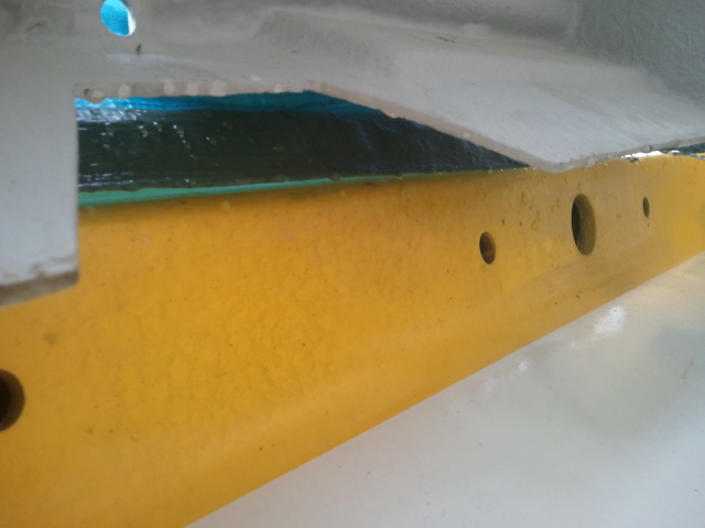

La coque et la plage sont en polyesteres sur la photo on ne voit pas bien le vide.
le comble à remplir doit supporté les fixations de la plage

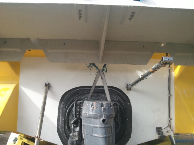

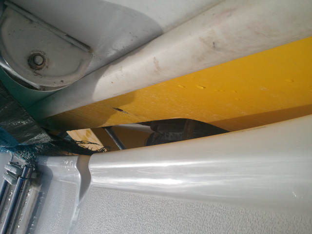

J ai acheté une plage qui a un arrondi au niveau de la fixation et mon bateau lui a l arrière droit

j'imagine que vous voudriez faire une plaque posée sur votre plage arrière et stratifiée au tableau arrière du bateau, c'est bien ça ?

oui je voudrai couler de la resine ou autre pour combler le trou
Messages : 10045
Re: REMPLIR UN VIDE
Une résine de coulée ne supportera pas les contraintes ; il faut faire une plaque de stratifié puis la découper aux dimensions qui conviennent et trouver une astuce pour la faire tenir entre la plage arrière et le tableau.
Autre solution, faire un moule provisoire et stratifer directement à l'endroit à "combler" ; voyez ces explications pour réparer un stratifié, il suffit d'extrapoler à votre cas et vous avez la méthode.
