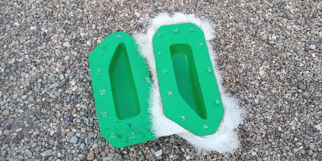

L'été, les vacances, les autres priorités de la vie font que le projet a pris un peu de retard, mais j'ai terminé le moule après quelques péripéties !
Concrètement, je pense que j'ai mal appliqué du démoulant sur la première moitié du moule (y compris sur le carton du plan de joint). Ça fait que j'en ai chier des pavés à enlever le carton du plan de joint, qui s'est déchiquetté en plein de petits morceaux, une vraie galère. Également, pas assez de démoulant entre la pièce et le moule, ce qui fait que j'en ai bavé pour bouger la pièce qui voulait pas sortir de son logement. J'ai du sacrifier mon maître modèle en plantant une tige d'acier au travers, puis faire levier avec une genre de barre à mine pour parvenir à mes fins. C'est pas une grande perte, le moule semble OK, mais c'est dommage.
Mais étonnement, la seconde moitié est tombée toute seule en comparaison, c'était bien cool :mrgreen:
Donc je pense que j'ai merdé l'application du PVA sur la première moitié, ça se voit aussi à l'état de surface qui est différent entre les 2 demi-moules à la sortie du démoulage (l'un était mat, l'autre était brillant, ça se voit encore un peu sur la photo, celui de gauche est plus mat que celui de droite) :
Pour ceux qui se demandent, les traces noires sur le plan de joint en bas à gauche, c'était les coups de maillet caoutchouc pour essayer de déloger la pièce :mrgreen:

Thomson a écrit : lun. 14 sept. 2020 19:21 … J'ai du sacrifier mon maître modèle en plantant une tige d'acier au travers, puis faire levier avec une genre de barre à mine pour parvenir à mes fins. C'est pas une grande perte, le moule semble OK, mais c'est dommage.
C'est possible pour l'application du PVA, il semblerait qu'un côté ait été bien sec et pas l'autre.
Thomson a écrit : lun. 14 sept. 2020 19:21Pour ceux qui se demandent, les traces noires sur le plan de joint en bas à gauche, c'était les coups de maillet caoutchouc pour essayer de déloger la pièce
Avec des cales et de la patience vous auriez peut-être éviter le maillet ; il faut placer vos cales régulièrement, dès que ça fait "crac" vous les déplacez et tout d'un coup ça sort, allez voir notre vidéo par ICI.
