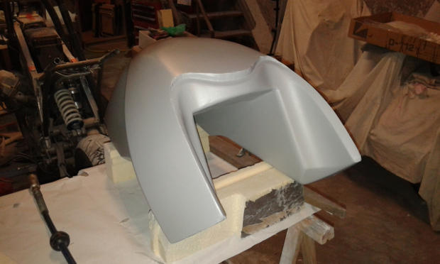

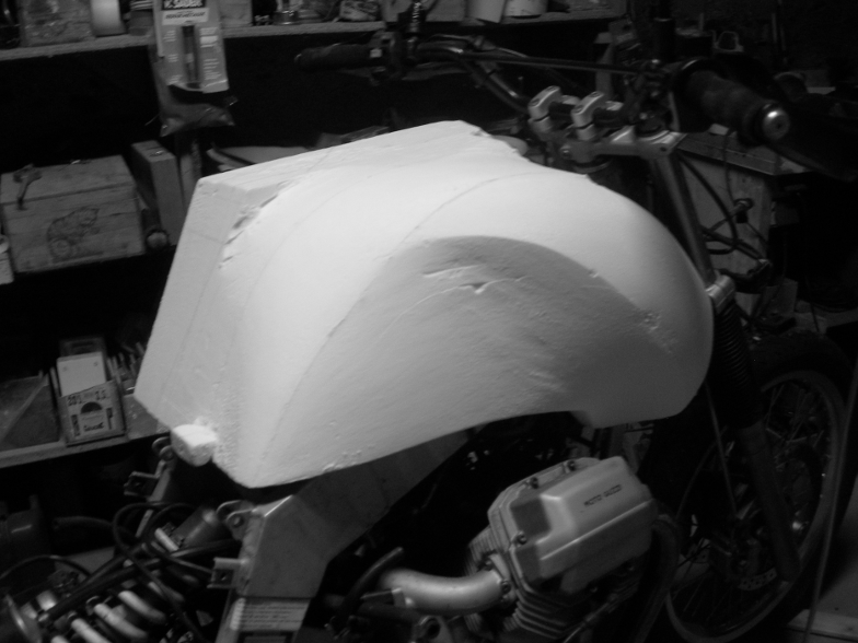

Le "mannequin" en phase de finition
Le "mannequin" près à être moulé

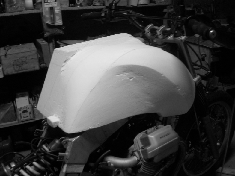

L'ébauche en mousse PU

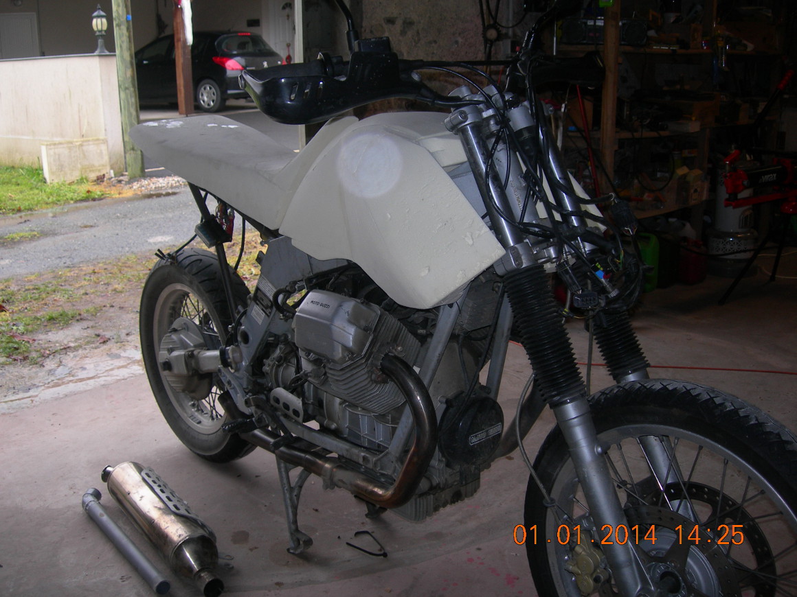

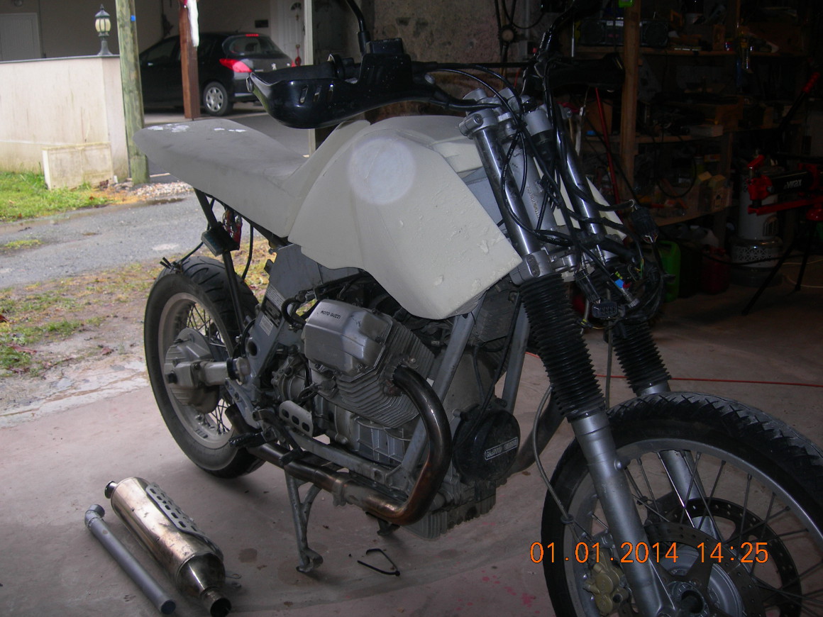

une vue d'ensemble sur la moto

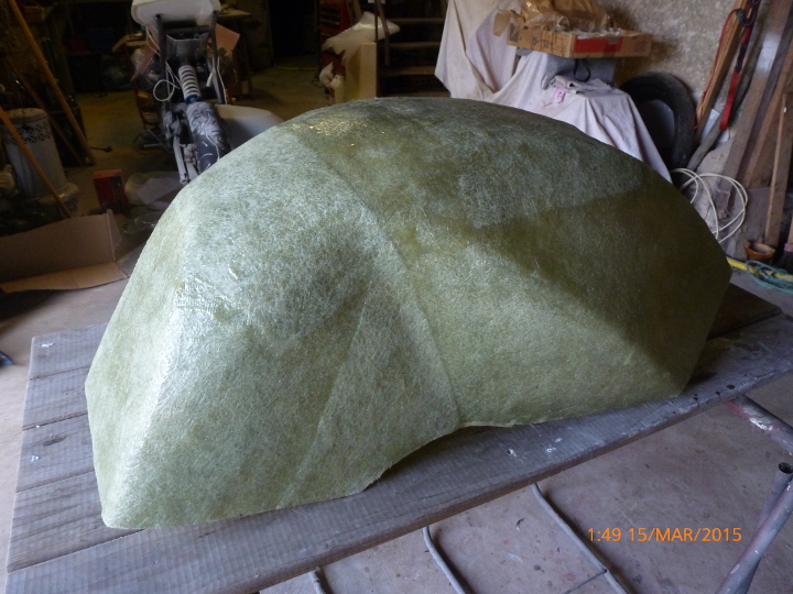

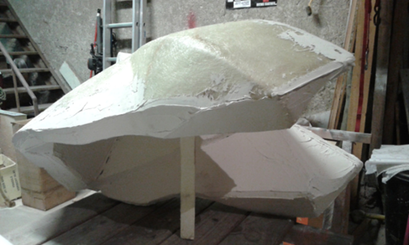

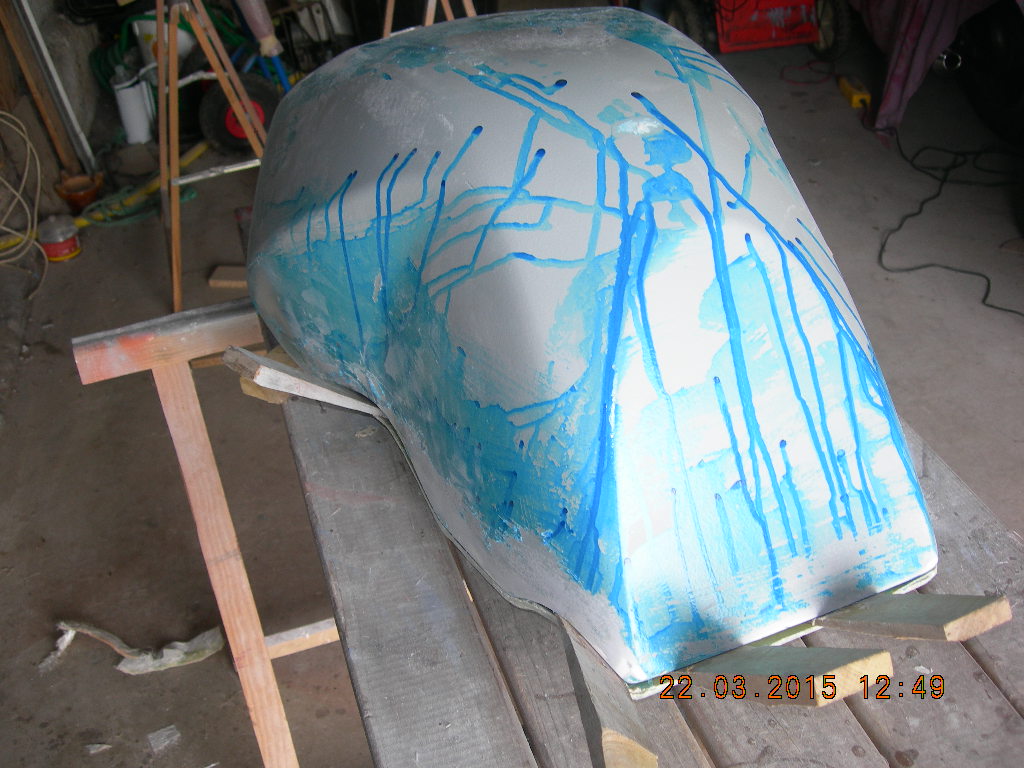

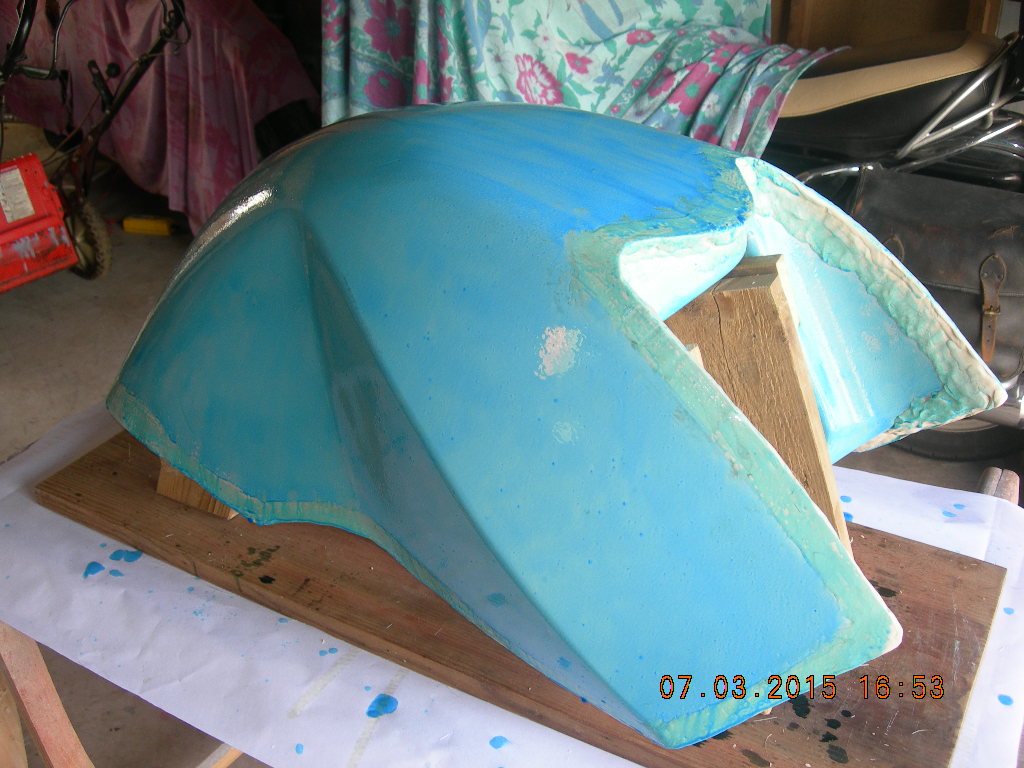

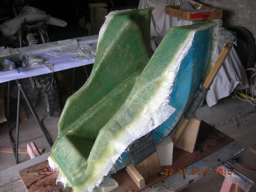

le résultat du moulage du mannequin
autre vue du résultat du moulage de l'extérieur du mannequin

Et ben voilà Image suffit de s'y mettre… bonne continuation :)

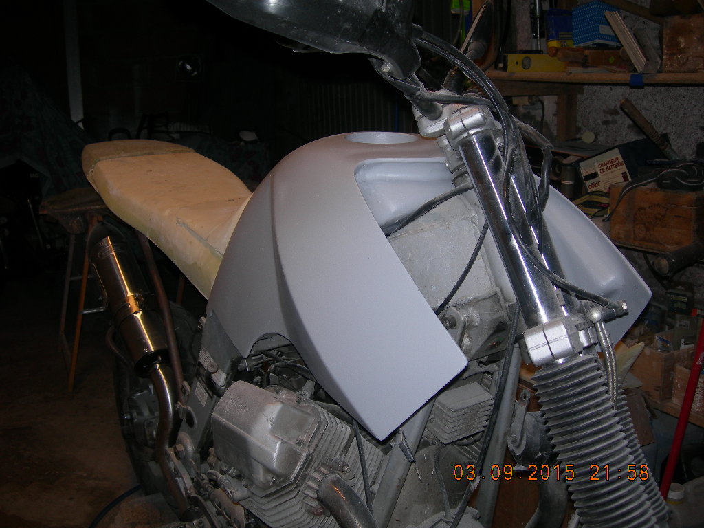

Bonjour !

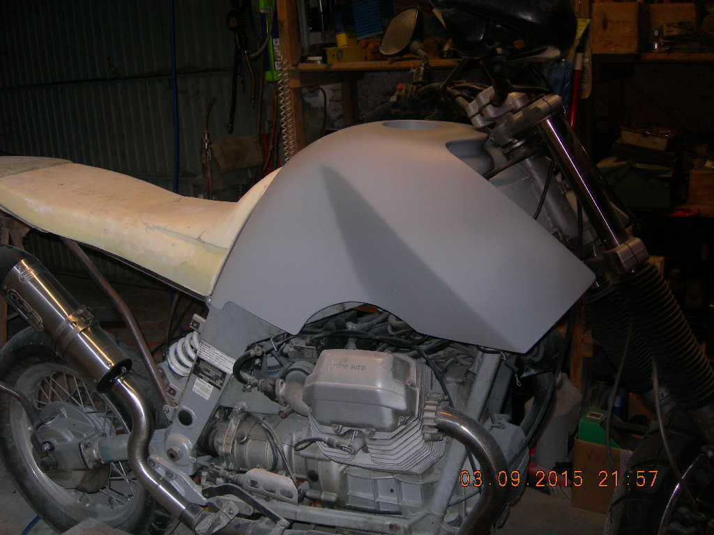

Depuis mon dernier "post", les choses ont bien évoluées, mon réservoir est enfin devenu un contenant...

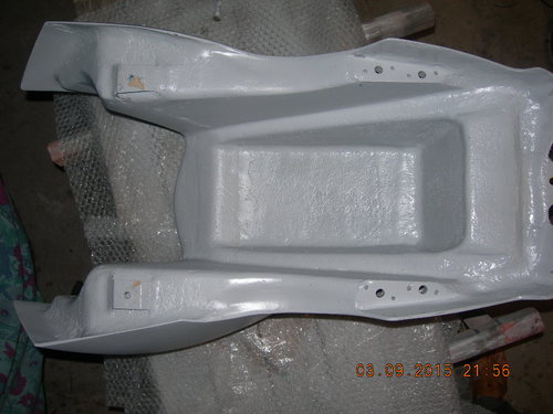

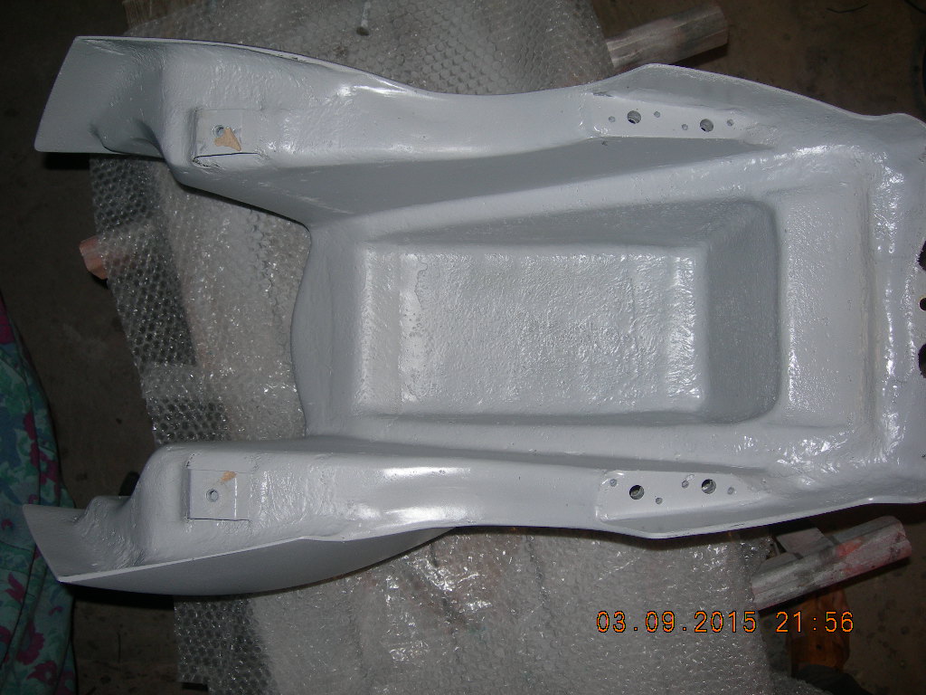

Voici quelques images du déroulement de cette fabrication "amateur" et de la pièce en apprêt :

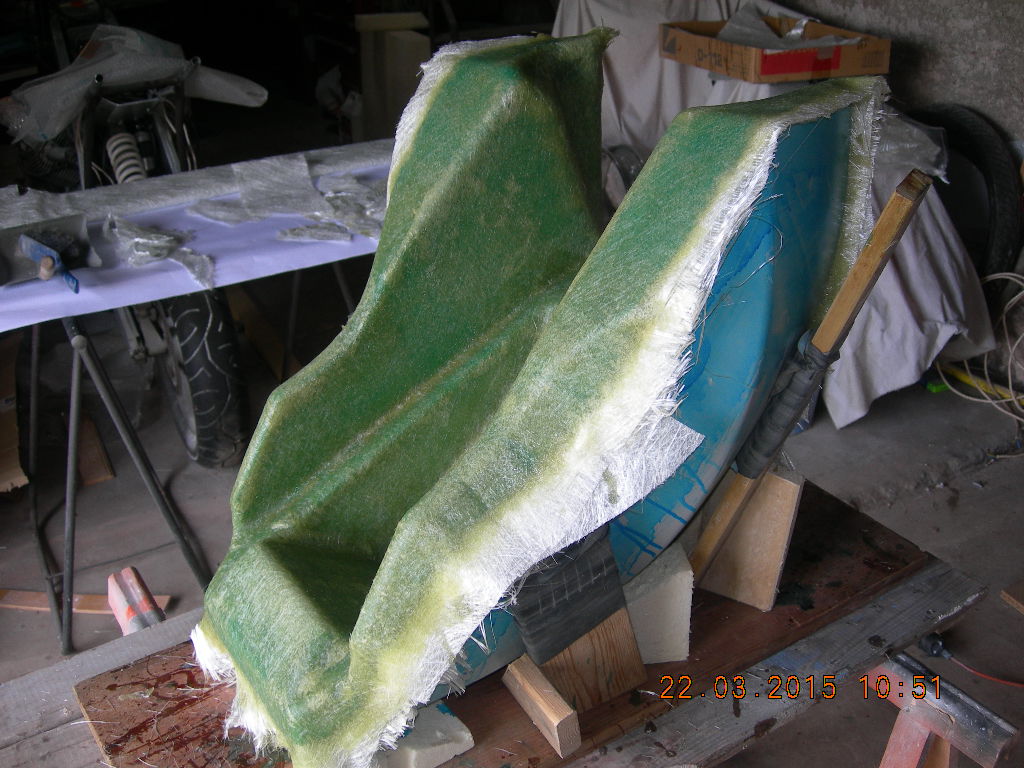

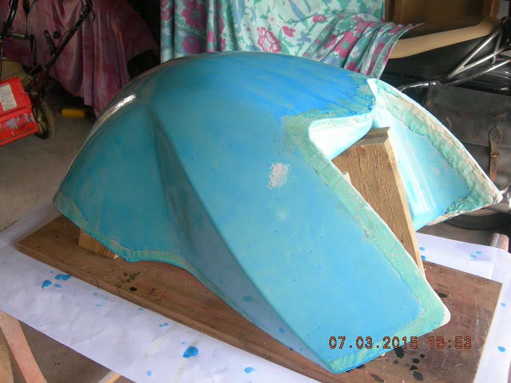

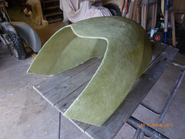

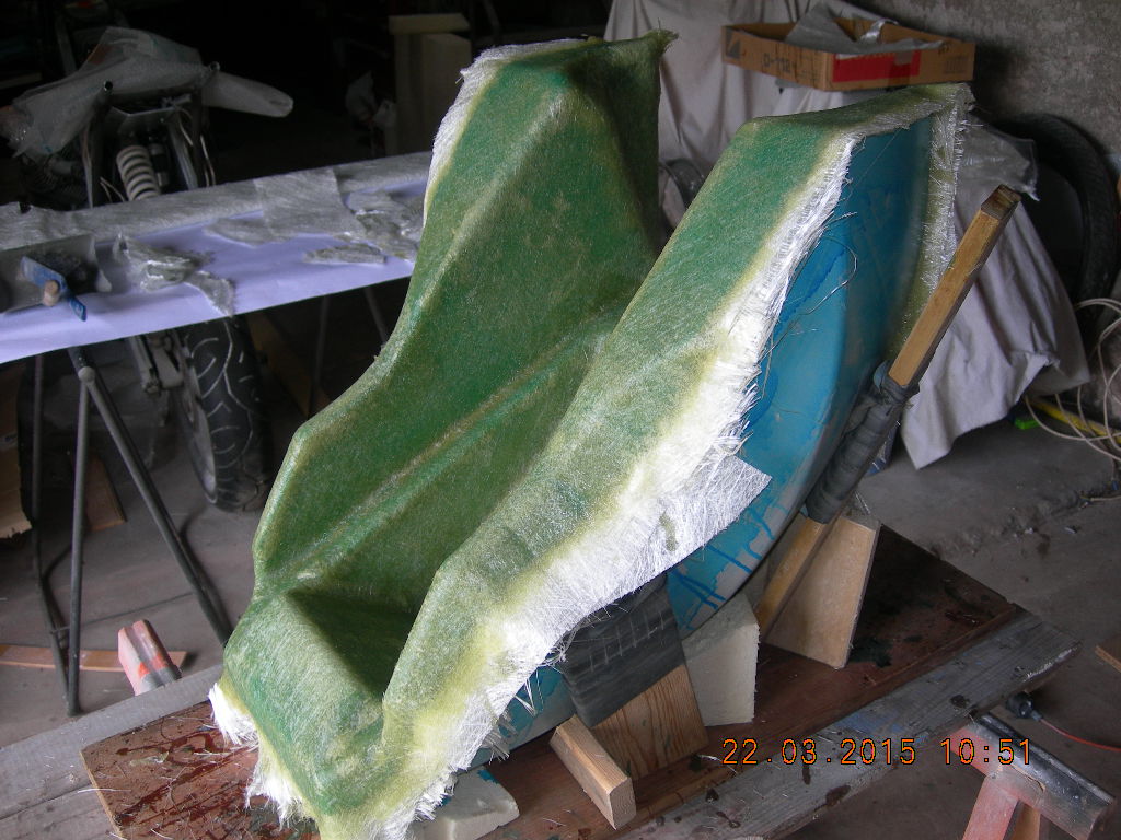

fabrication du fond
fabrication du fond
Démoulage du fond, pas simple ! mais quelle joie quand apparait le craquement sec...!!
Le mannequin, sur lequel j'ai du reformer les bords avec de la plastiline pour mouler ensuite l'extérieur avec des rebords plus longs pour le joint congé avec le fond !

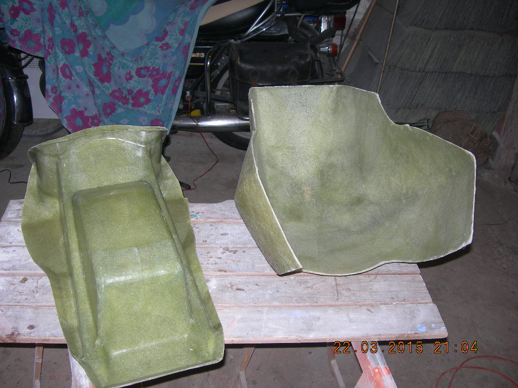

Les deux pièces avant assemblage (et surtout avant insertion de la fixation du bouchon et des robinets d'essence de la GUZZI (j'y ai passé du temps !)

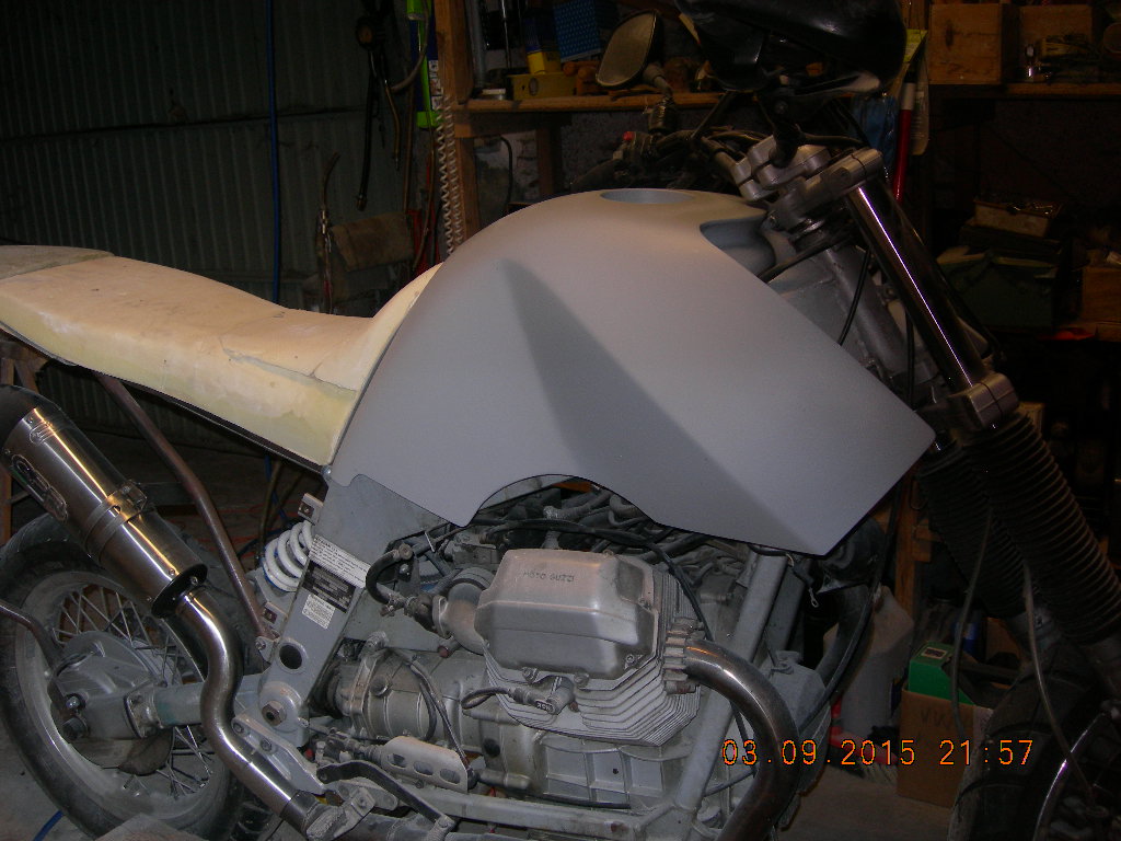

le réservoir assemblé, vu de dessous
Le même sur la moto
Le même sur la moto
Je suis assez satisfait du résultat, bien qu'il ai été difficile d'avoir une parfaite symétrie droite/gauche...
Reste à introduite le restopox avant de faire le plein d'essence...
et de terminer la selle et le garde boue AR pour enfin pouvoir rouler !
Merci à vous pour vous conseils !
Martin

Superbe réalisation!!!bravo!! :mrgreen: :mrgreen:
Messages : 9935
Re: fabrication d'un réservoir d'essence pour Guzzi Quota
Ahhhhh ! Bravo ! belle réussite :D
mgazzo a écrit :Démoulage du fond, pas simple ! mais quelle joie quand apparait le craquement sec...!!
Ben ça alors ! D'habitude les gens sont affolés par cet horrible crac et nous sautent dessus pour savoir si c'est tout foutu :lol:
mgazzo a écrit : Le mannequin, sur lequel j'ai du reformer les bords avec de la plastiline pour mouler ensuite l'extérieur avec des rebords plus longs pour le joint congé avec le fond !
Et ben oui, c'est le plus difficile dans l'exercice du moulage, extrapoler les formes en fonction des qualités et contraintes de l'utilisation de tissu de verre ; vous vous en êtes très bien sorti d'après les photos.
mgazzo a écrit : Reste à introduite le restopox avant de faire le plein d'essence...
Faut faire ça calmement et être patient, respecter scrupuleusement le mode d'emploi et laisser passer le temps optimum de la polymérisation. je me doute bien que vous avez envie de rouler mais il va falloir encore un peu de patience :P
