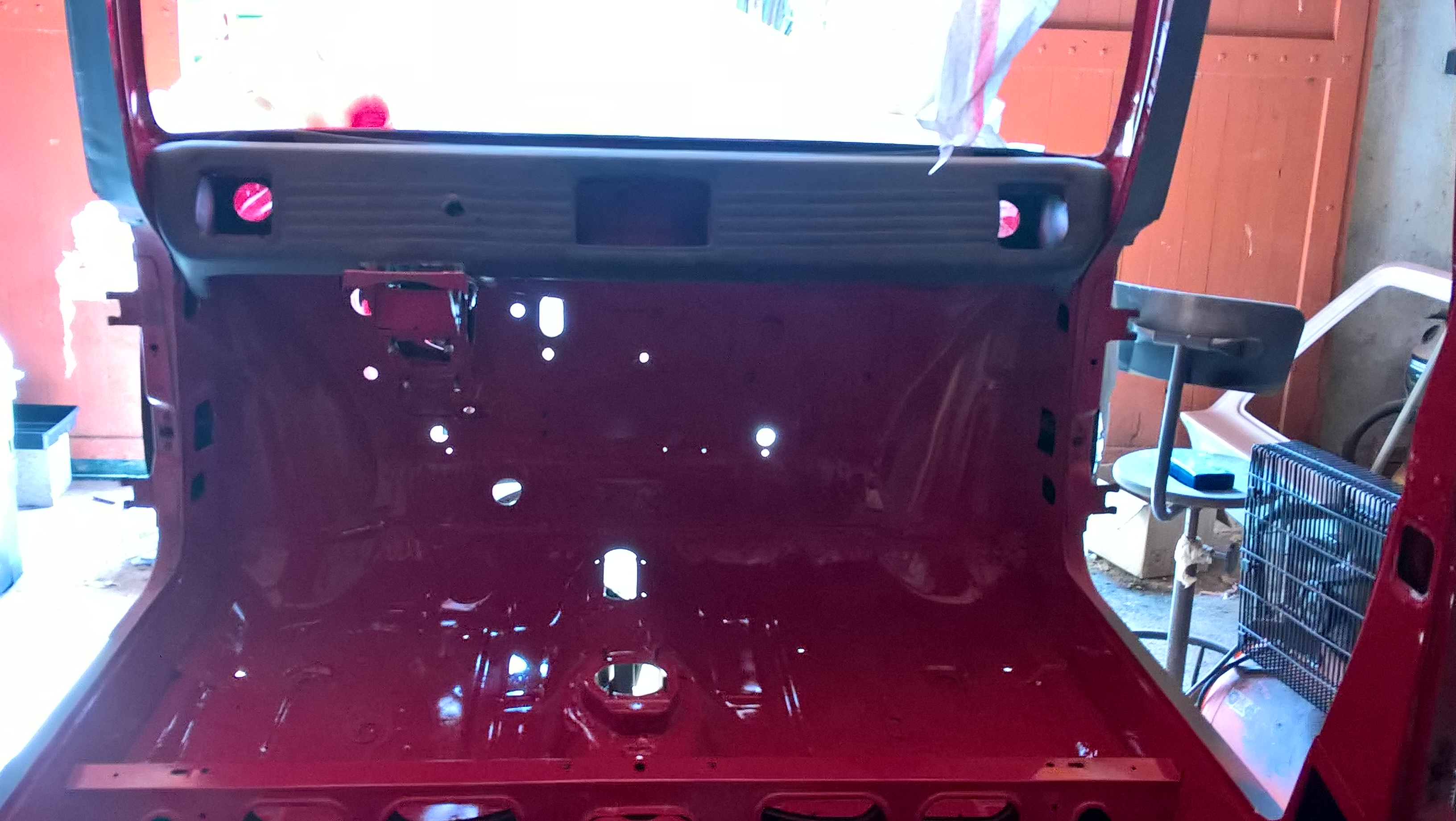

la pièce d,origine

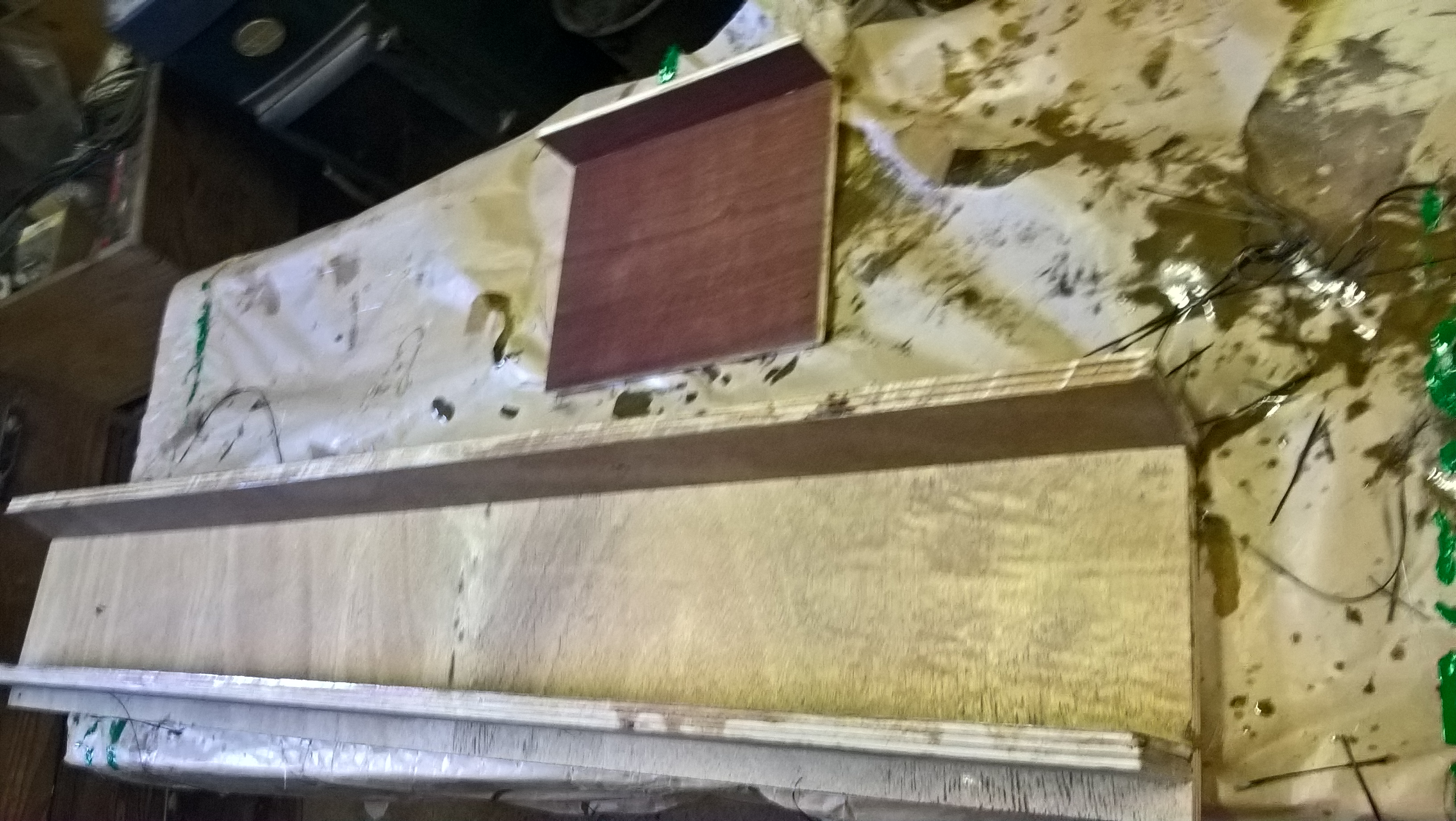

les moule en cp de 1.5 j'ai fait le choix de ne pas les peindre car uniquement pour quelques tirages ce qui implique plus de finition

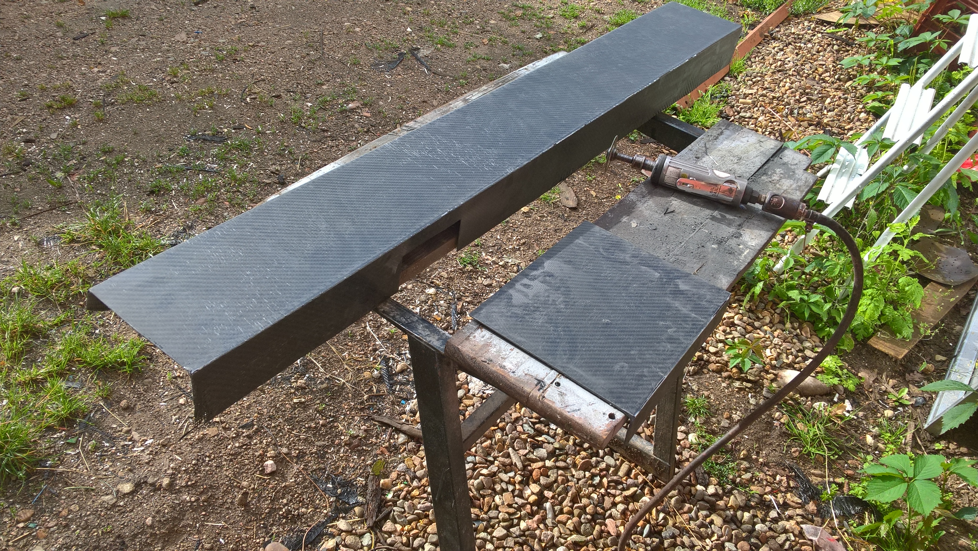

dèmoulage puis détourage
pose des différents mano et inter puis collage des équerres en alu pour fixations des différent éléments

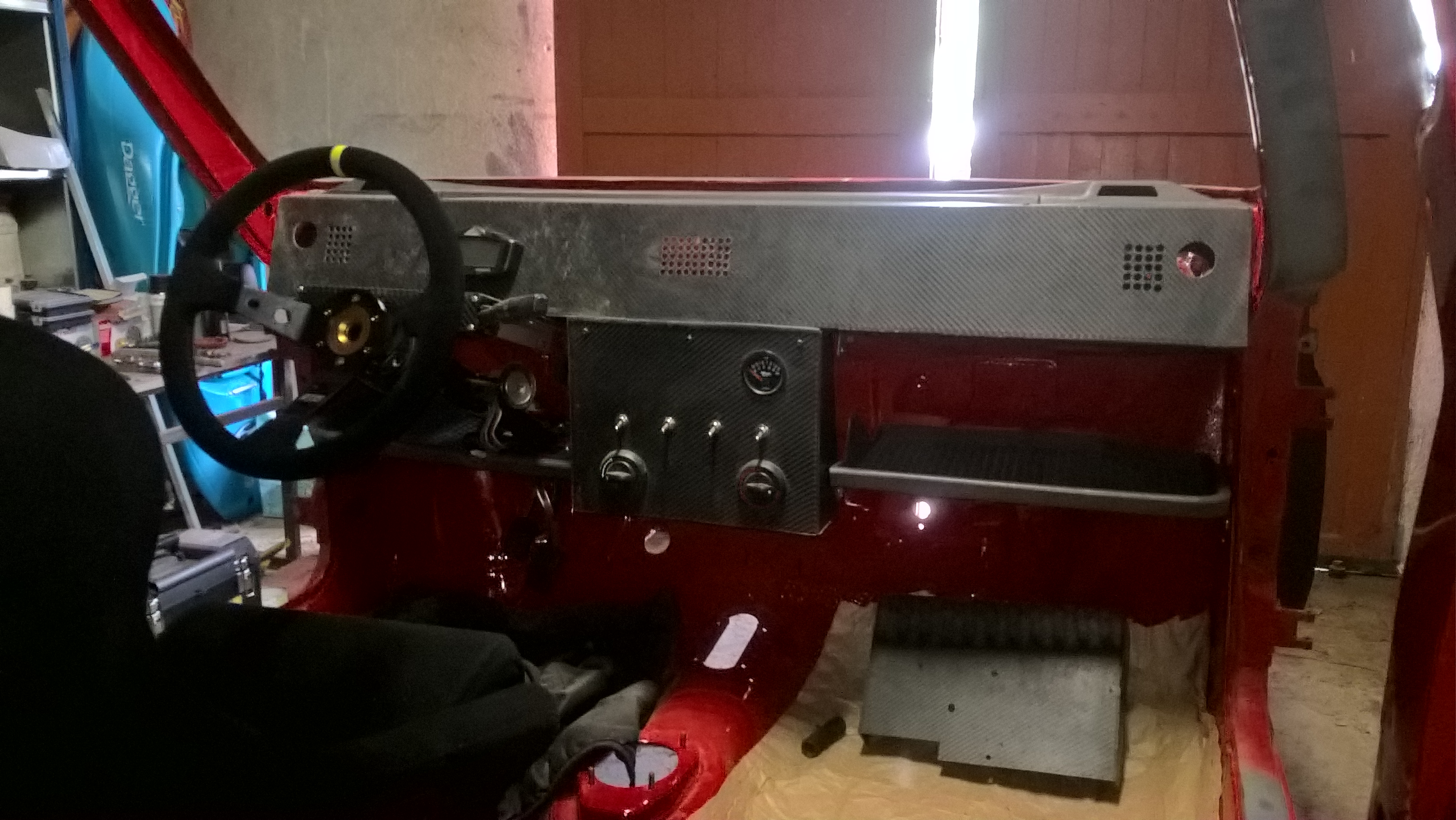

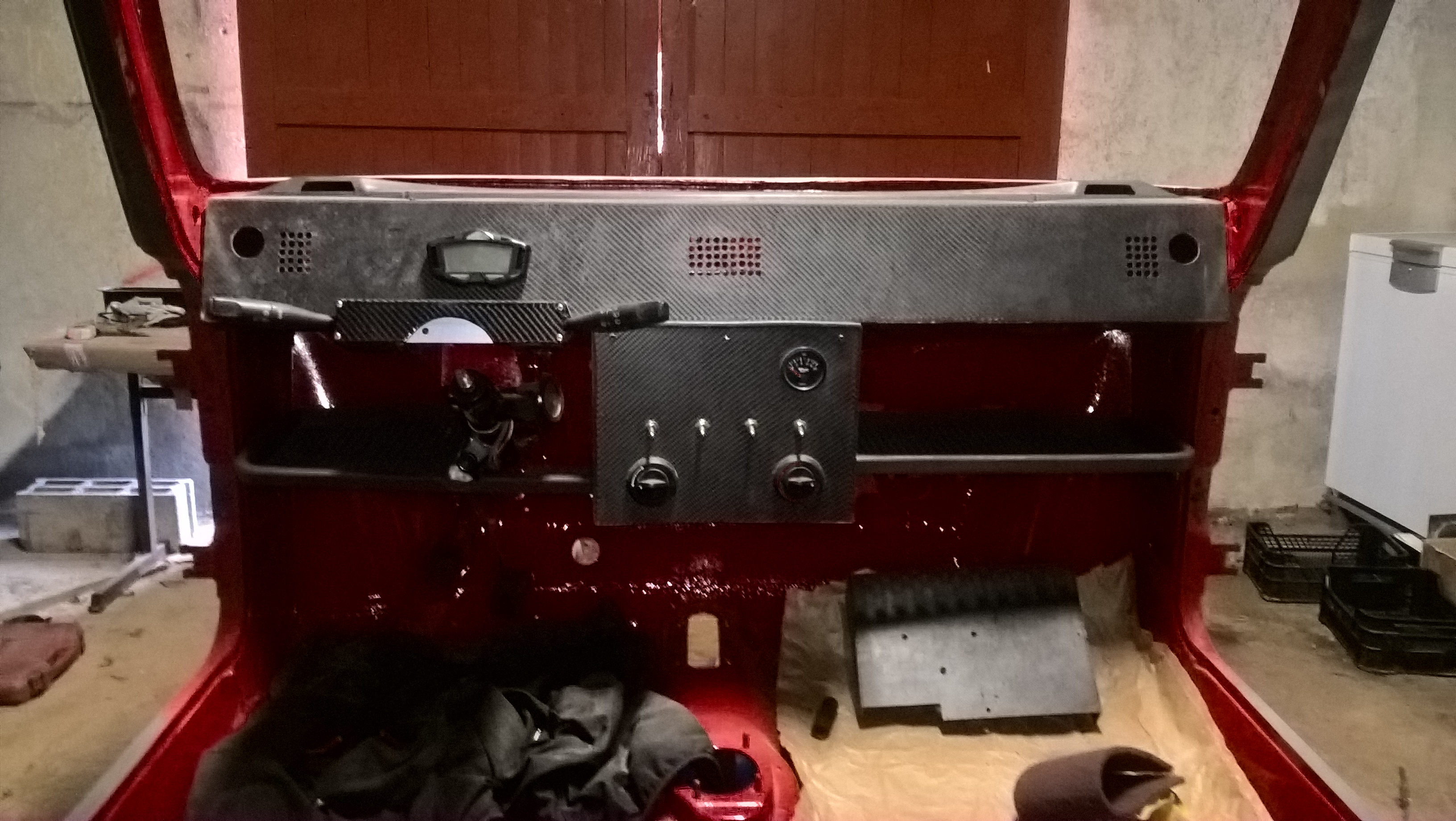

une dernière avec un pré montage du poste de pilotage pour voir si tout tombe sous la main

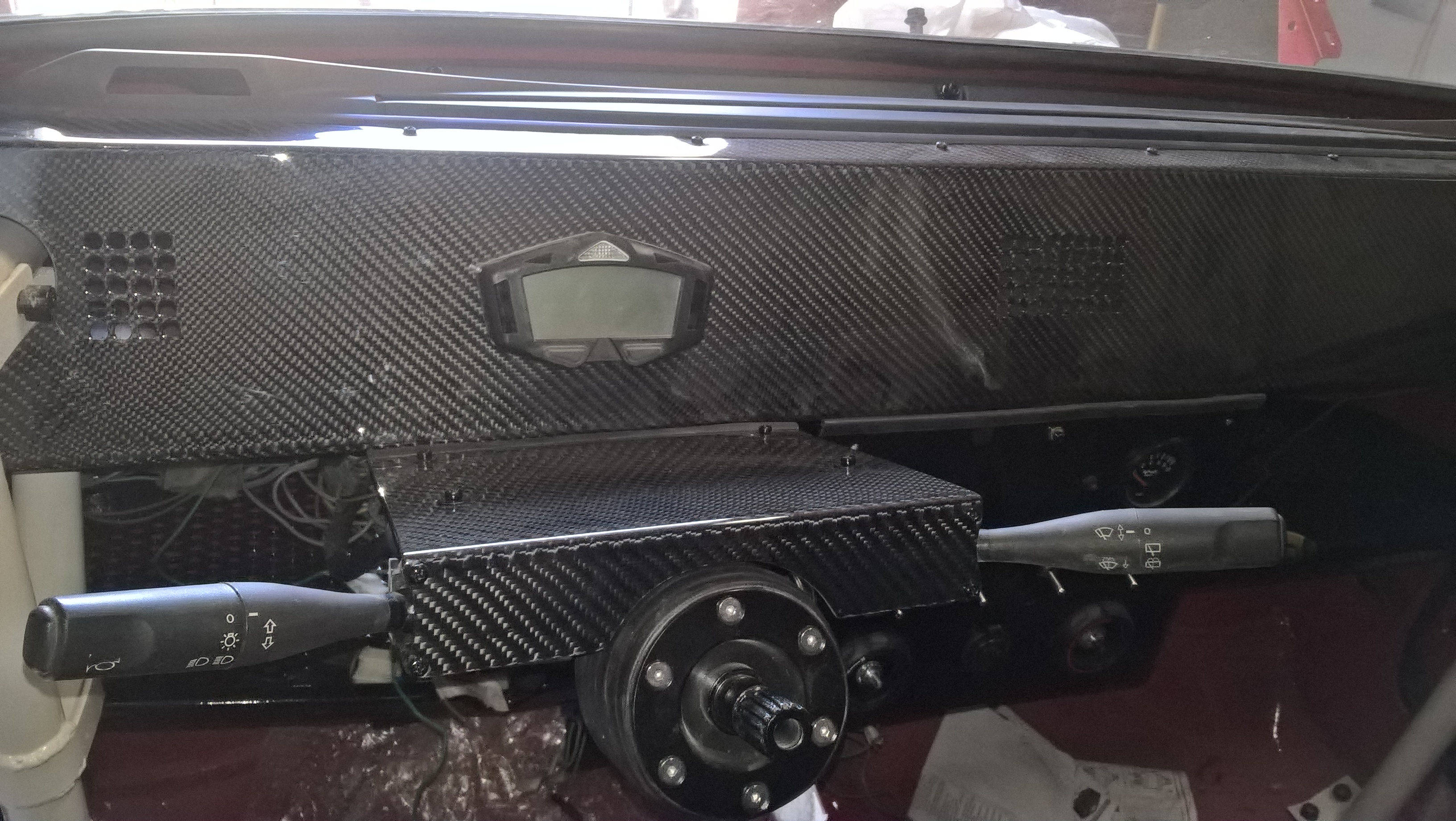

suis content du résultat ,la pièce qui est en bas a droite me sert a fixer le bloc ventilation-chauffage derrière la console central que j'ai réaliser dans le même moule que celle ci, il ne me reste plus qu'a poncer glaçage et vernis. puis je vais faire les panneaux de porte de la même façon en carbone bien sûr.

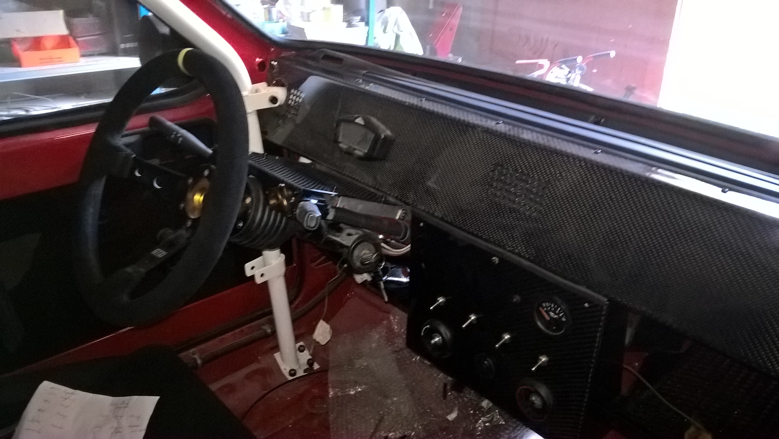

salut a tous petite photo du tableau de bord qui est presque terminé

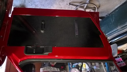

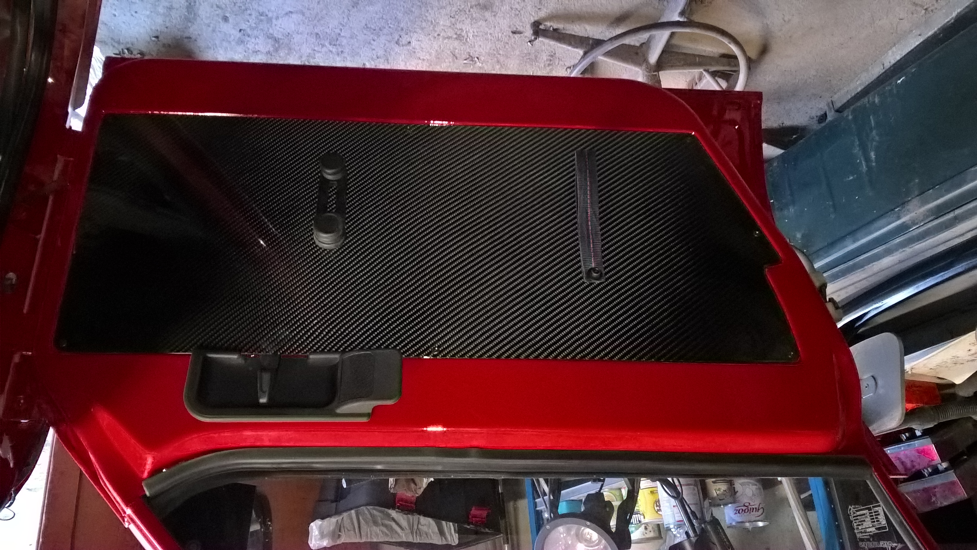

les interieur de porte

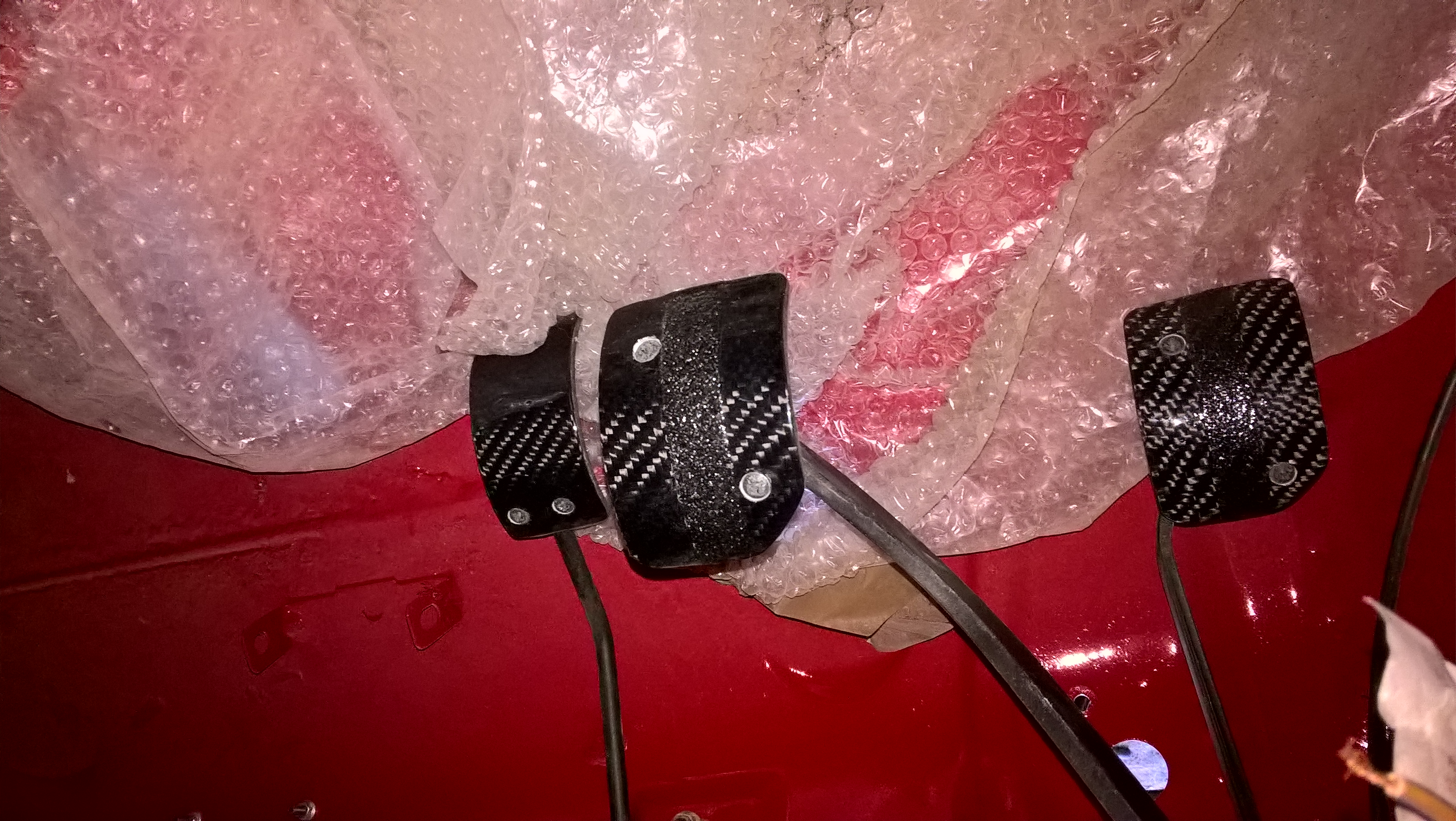

le pédalier
le pédalier
désoler je n'arrive pas a faire pivoter les photos
