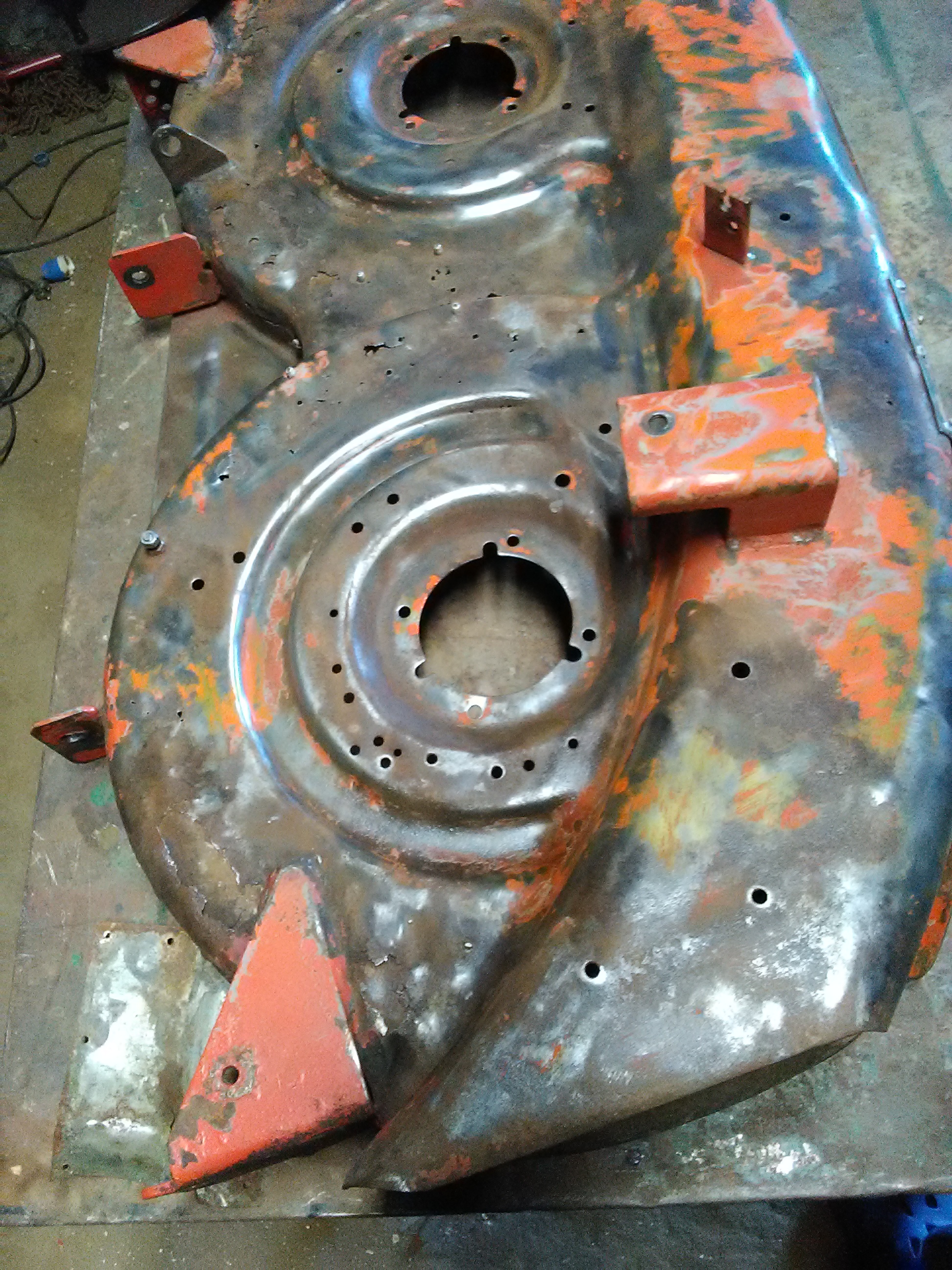

voila mon prob je dois refaire un carter de coupe pour un tracteur tondeuse le prob y a pas mal de trou et déjà eu des réparation qui non pas tenu par les ancien propriétaire quel produit du site doit je prendre pour le couvrir de fibre et le renforcer , j'ai un amis qui peut me faire du top coat de la couleur que je veux ^^
j'ai preparer comme panier type celui ci: KIT RESINE EPOXY REALPOX550S PRISE LENTE 2 unité et TISSU SERGE SILIONNE 300 G/M² 3 unité
je vous remercie tous de votre aide ^^

Effectivement il y a des trous ! Je suppose que vous allez stratifier sur le dessus aussi il faut boucher par dessous pour éviter que la résine coule à travers et pour maintenir vos tissus en place. Vous pouvez utiliser des morceaux de carton fort avec du scotch aluminisé pour pouvoir démouler ensuite.
Les produits choisis iront bien ; il faut complètement ôter toute trace de peinture et de rouille puis juste avant de stratifier passer un chiffon non pelucheux imprégné d'alcool à brûler.
Pas de top-coat qui est un polyester qui ne tient pas chimiquement sur de l'époxy, l'idéal est une peinture PU bi-composant, voir ICI.
A l'avenir pour entretenir votre coupe par dessous et éviter le retour de trous, vous pouvez utiliser du Métasov, voir ICI. Sur notre chaine, vous pouvez visionner une vidéo qui explique comment faire.
