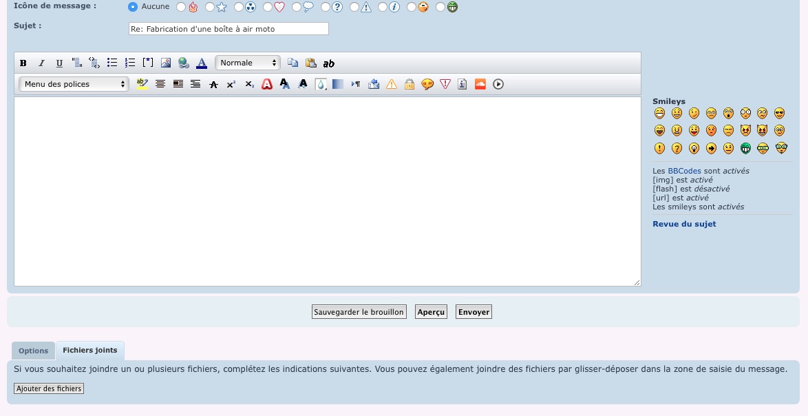

La méthode pour poster les photos a changé, car désormais je ne trouve plus l"icône du trombone !! Mais par contre il y a maintenant "ajouter des fichiers"
C'est de cette manière que j'ai posté cette capture d'écran.

Oui j'ai remarqué que ça s'est compliqué le postage de photos, le webmaster devrait nous arranger ça ; il faut cliquer sur l'icône genre montagne ensoleillée.
