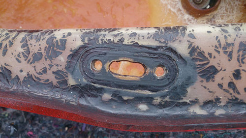

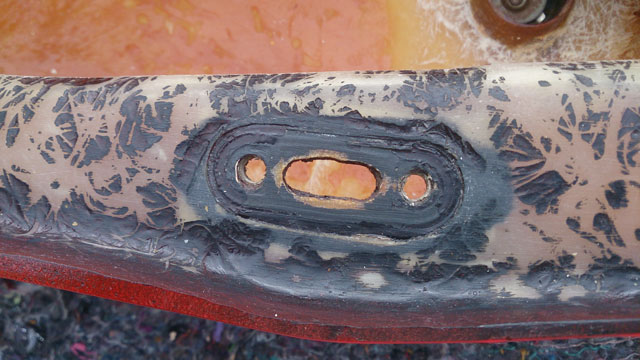

Je poste quand même les photos hébergées sur un autre forum, je supprimerai après, mais c'est pour que Hippomouleur puisse voir le travail effectué.........
Avant
Après

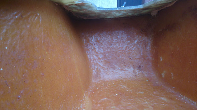

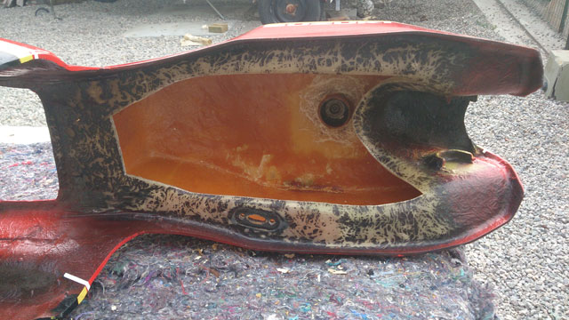

Ponçage de l'intérieur presque partout fini., la peau blanche est retirée................

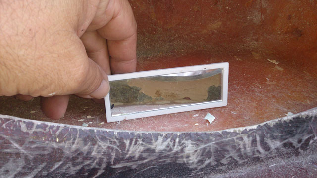

Reste à faire le devant, mais les outils passent pas................... :evil:

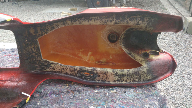

Le tout nettoyé à l'Acétone, ça commence à prendre forme.................

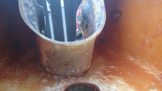

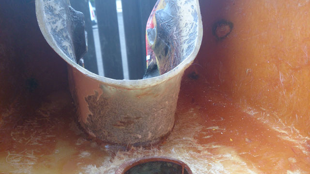

Par contre je me suis apperçu que les filetages sont fais dans la résine, c'est pas des inserts, normal ça??????????????
Je pense stratifier dessus en mettant des boulons dans les filetages, vous en pensez quoi?????????????

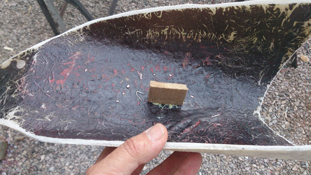

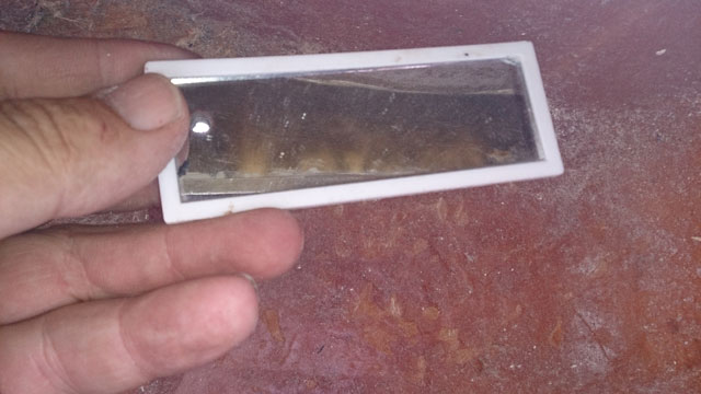

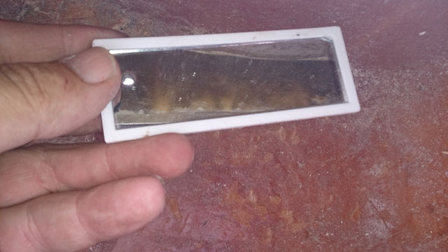

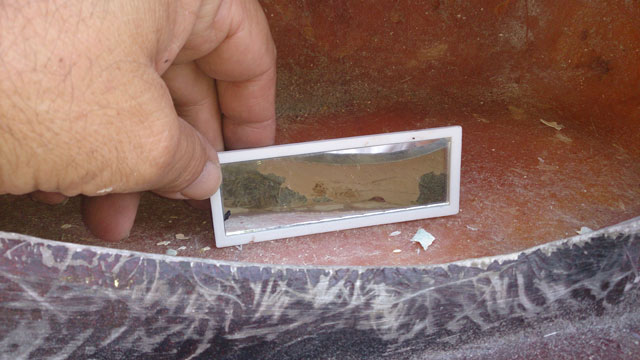

Je commence à préparer les plots pour refermer et tenir la trappe en place................

Au sujet des filetages, que me conseillez-vous?
Un pote m'a dit de mettre des hélicoil dans les filetages, moi je pencherai plus pour fabriquer une plaque métal avec les écrous soudés. Ensuite je creuse la coque actuelle pour souder à la résine cette plaque, et ensuite par dessus la stratification recommandée soit 3 couches de mat de 300gr qui prendrait cette plaque en sandwich, vous en pensez quoi???????? ;)

suzu'kid a écrit :Je poste quand même les photos hébergées sur un autre forum, je supprimerai après, mais c'est pour que Hippomouleur puisse voir le travail effectué.........
Vous n'arrivez pas à mettre vos photos sur le serveur ?
Pourtant....
suzu'kid a écrit : Avant
suzu'kid a écrit : Après
C'est bon !
suzu'kid a écrit : Ponçage de l'intérieur presque partout fini., la peau blanche est retirée................
suzu'kid a écrit : Reste à faire le devant, mais les outils passent pas................... :evil:
suzu'kid a écrit : Le tout nettoyé à l'Acétone, ça commence à prendre forme.................
Ça a l'air impeccable.
suzu'kid a écrit : Par contre je me suis apperçu que les filetages sont fais dans la résine, c'est pas des inserts, normal ça??????????????
Ben, c'est vrai que ça ne se fait plus trop, mais finalement dans un stratifié bien fait et bien épais ça pouvait tenir pas mal, la preuve ;)
suzu'kid a écrit : Je pense stratifier dessus en mettant des boulons dans les filetages, vous en pensez quoi?????????????
C'est à dire ?
Si vous conserver le même montage, il faut mettre des boulons soigneusement enduits de démoulants pour pouvoir conserver le filetage.
suzu'kid a écrit : Je commence à préparer les plots pour refermer et tenir la trappe en place................
Euh... il va servir à quoi pour mettre la trappe en place celui là, à la suspendre :?:

suzu'kid a écrit :Au sujet des filetages, que me conseillez-vous?
Je pense effectivement qu'à priori je choisirais la solution de la plaque.
Merci beaucoup de votre réponse....
Pour le plot sur la trappe c'est pour pouvoir la présenter à sa place comme il faut, ensuite je supprime bien sur.....

Pour le support du robinet, je me suis aperçu que c'est un filetage dans une plaque en métal finalement. J'ai réalisé une plaque avec les écrous soudés que je vais intégré à ce support métal avec juste quelques points de soudure avant de stratifier dessus., il me reste encore à ajuster cette plaque sur l'autre...............
A vrai dire, je n'y croyais pas à votre filetage dans la résine, un miracle est toujours possible mais bon…… faites attention à bien protéger les filets quand vous allez stratifier votre nouvelle platine de vissage :)
