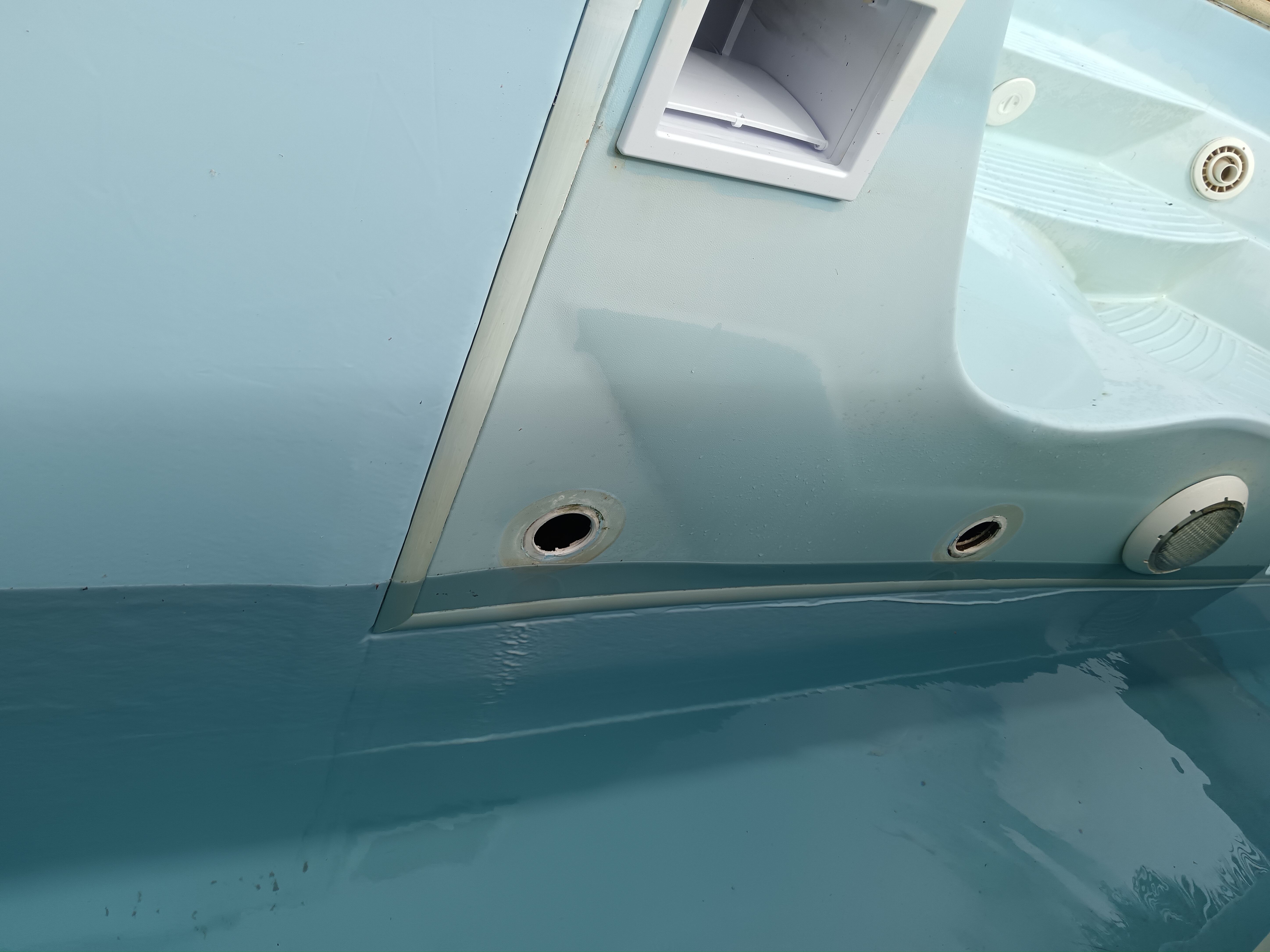

J'ai 2 buses de refoulement à remplacer dans ma piscine. Ceux-ci sont dans un escalier en fibre de verre. J'ai déja fait cette opération lors du remplacemnt de l'éclairage mais avec des pettis trous.
La par contre les trous font 75 mm de diamétre. Il est impossible de trouver des buses d'aspiration d'un tel diamétre...Je veux remettre des buses de 50mm(standard).
Ce que je souhaite faire, c'est boucher ces trous, et refaire des trous de 50mm.

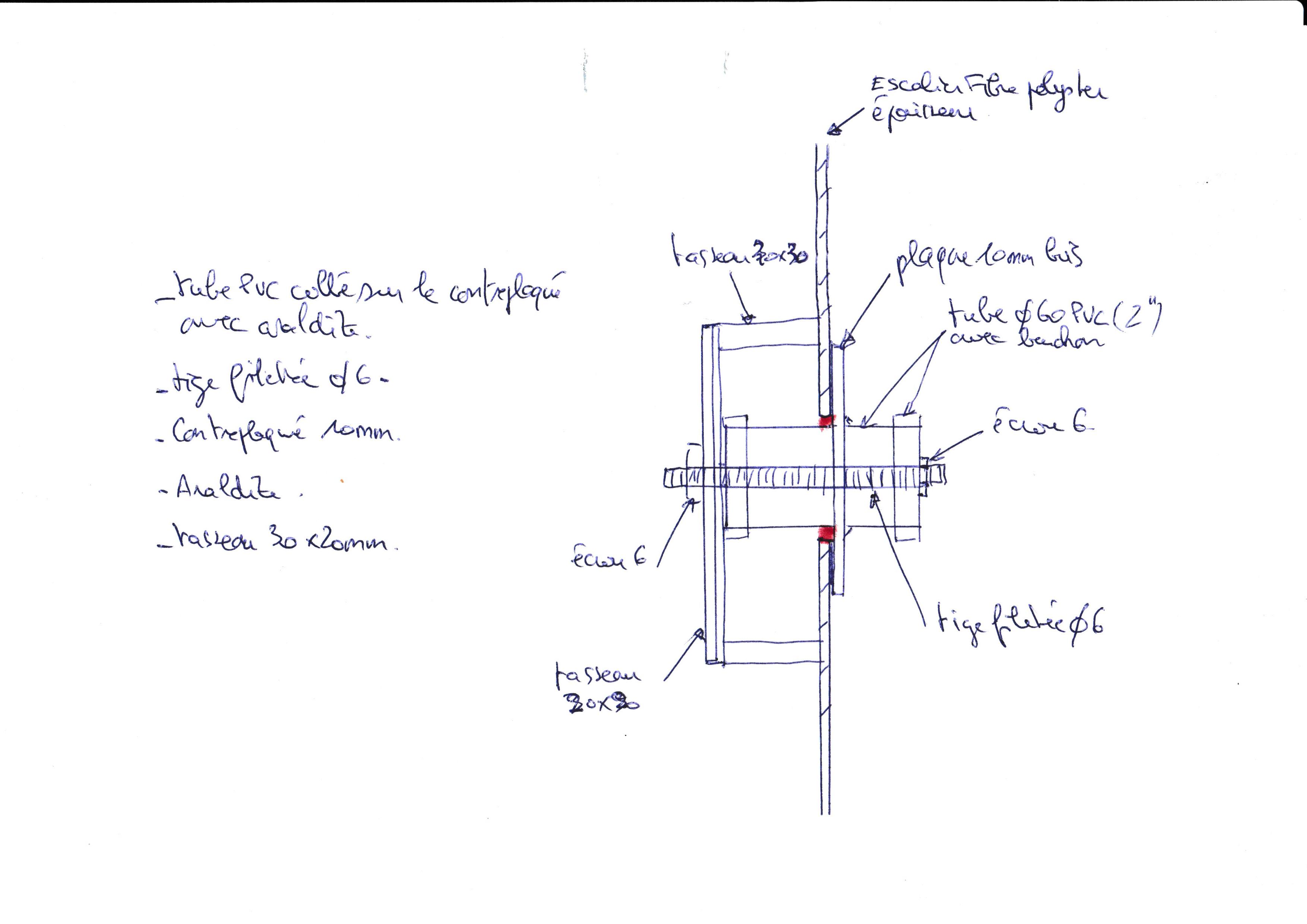

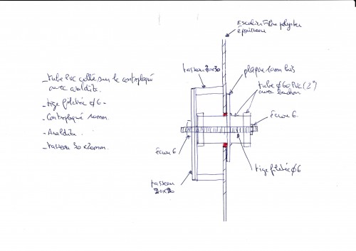

La nuit portant conseil, voici l'idée que j'ai pour diminuer le trou de 75mm à 60mm(standard piscine).
Je présume que ce qui est en rouge doit être fait d'abord en fine choucroute(excusez moi du terme employé), avant d'utiliser la toile de verre.

Je vous ai donné une solution exempte de risques de pourrissement et à collage repris sur la structure, si vous préférez tenter avec du CP, faites comme vous le souhaitez.
Fine choucroute ? ça n’existe pas et de plus une choucroute est un produit de bouchage sans qualité particulièrement en milieu humide.

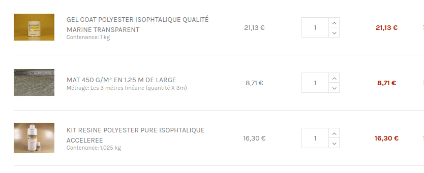

Est-ce que cette liste est bonne?

Il vous faut aussi un démoulant, du Tercanol le plus simple à utiliser et le moins onéreux, voir ICI.
Vous devez l'utiliser sur une surface la plus lisse possible et non poreuse, le plus simple et le moins cher c'est une plaquette de bois mélaminé.
Ça peut aussi être un carton fort sur lequel vous appliquez du scotch havane d'emballage comme sur cette PAGE cela laissera des traces de la marque de lisière du scotch mais est-important vu l'endroit où vous allez placer la plaque.
Il serait préférable de choisir du mat 300 bien plus facile à travailler, le mat 450 sert pour du gros travail ; pensez qu'il faut utiliser un rouleau débulleur pour être sûr de la qualité de votre stratifié, voir ICI.
Pour nettoyer il vous faut de l'acétone, celle du commerce suffit, des chiffons propres non pelucheux, des pots à mélange propres et secs, des pinceaux à manche non peint, un "bidule" propre pour mélanger résine et catalyseur intimement, une seringue peut faire l'affaire pour doser le catalyseur et une balance de ménage pour peser la résine.

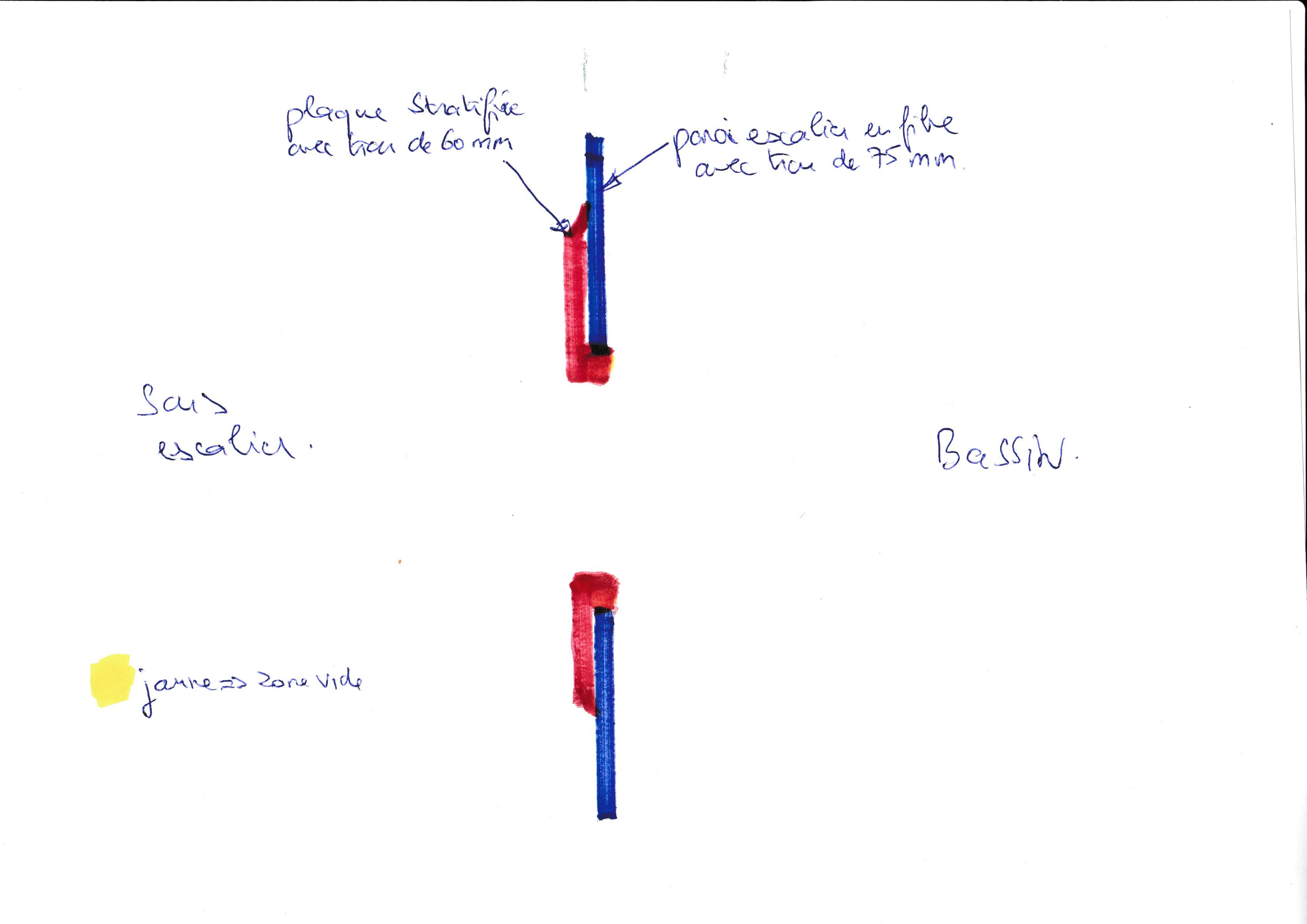

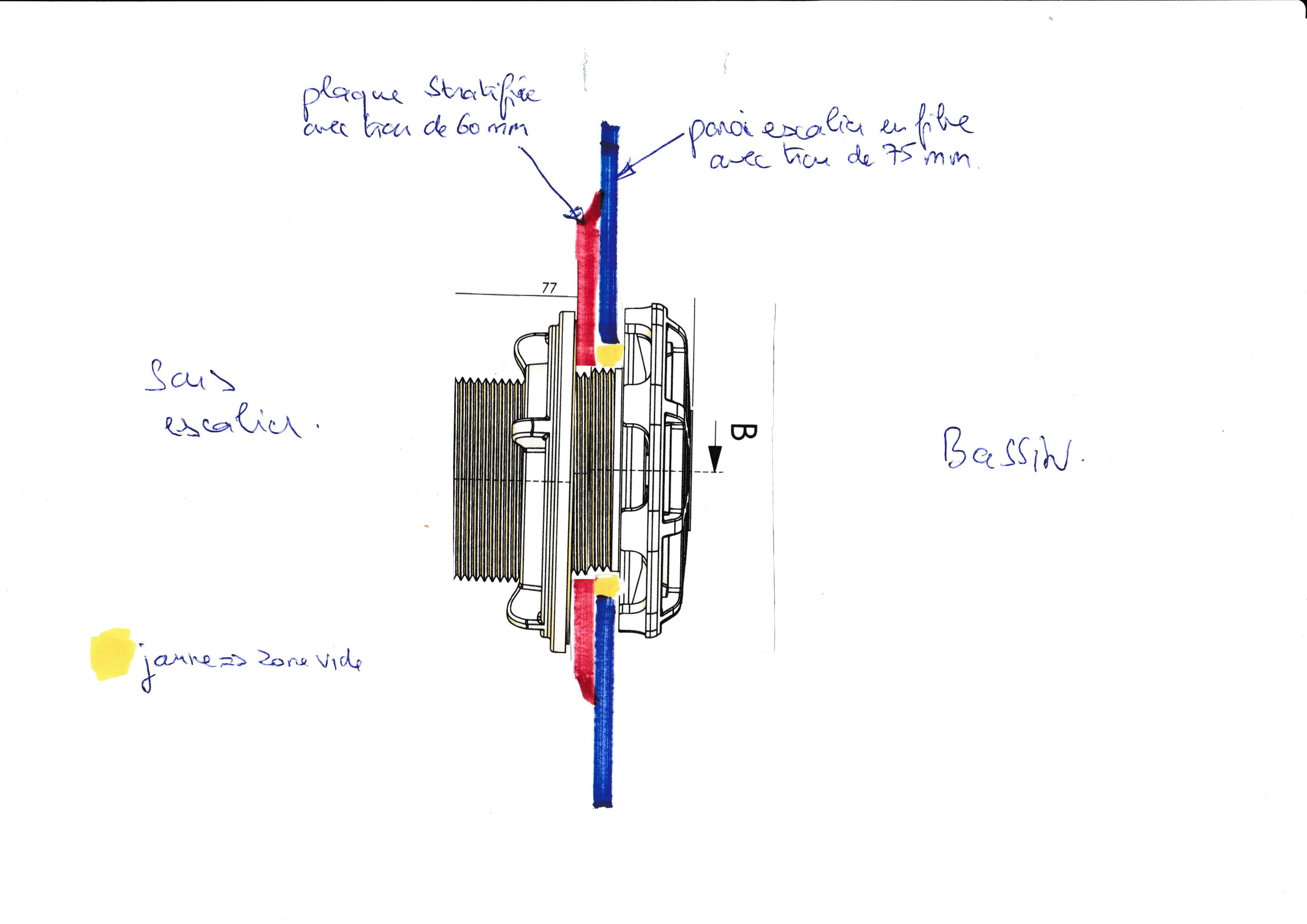

Je pensais faire une plaque 120 x 120 mm, faire un trou de 60 mm et stratifier la plaque à l'arrière, sous l'escalier. Pour bien centrer la plaque, j'utilise le montage que je vous ai envoyé...
Je vous joins un plan avec l'implantation de la buse d'aspiration

Si vous faites un moule femelle, vous sortirez une plaque mâle dont la protubérance sera à la dimension du trou actuel plus grand que le nouveau perçage, ce qui éviterait le trou que vous signalez en jaune mais je reconnais que c'est moins simple à faire qu'une plaque posée comme vous l'indiquez.
Votre schéma convient bien dans la mesure où de l'eau ne s'infiltrera pas entre plaque ajoutée et paroi du bassin. A priori si vous stratifiez tout bien cela ne sera pas très important mais je préfère vous le signaler.

Comme ceci(en rouge)?
