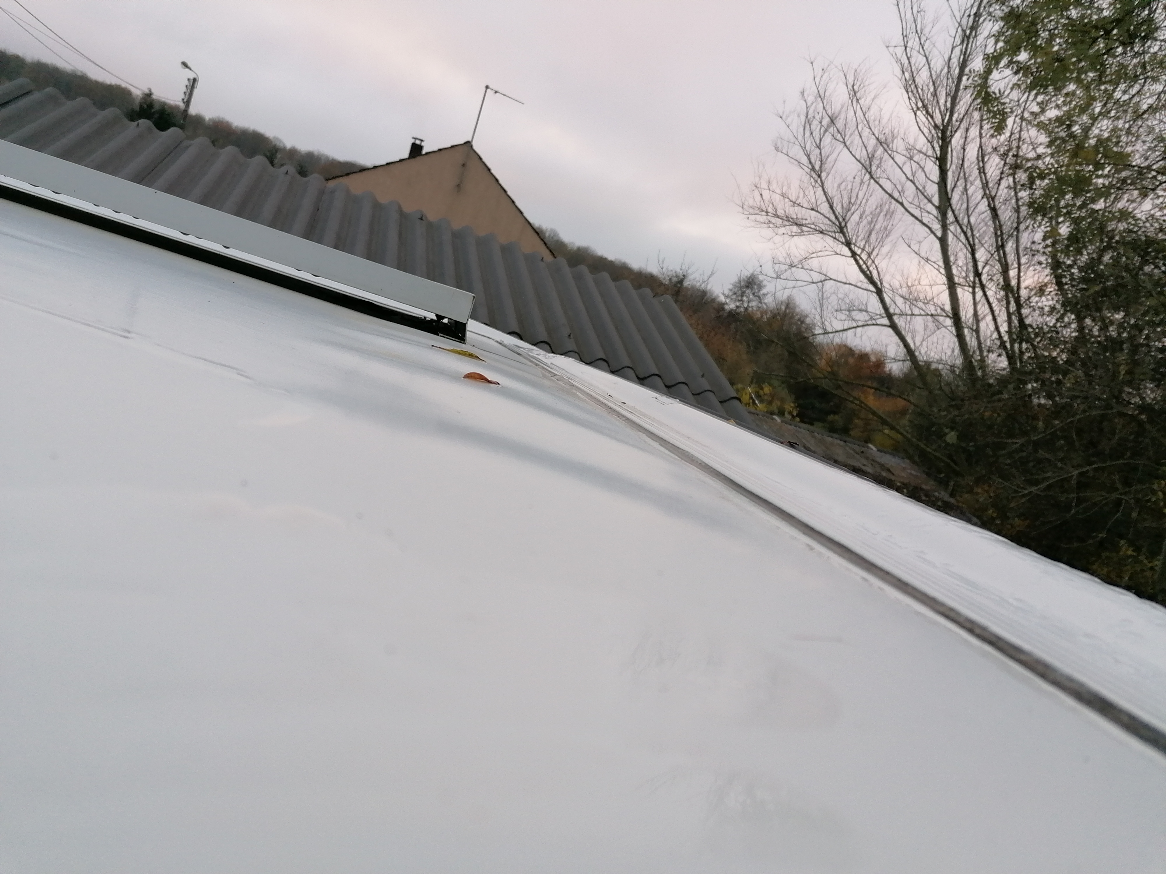

Bonjour, je suis tout neuf dans le domaine du camping car & structure polyester aussi,en nettoyant le toit de mon challenger je viens de voire qu'il y avait des boursouflures à l'avant du toit.Quand je pose ma main dessus & un appui on dirai que la peau en polyester & décollé.
J'ai regardé la structure assemblage cette peau & collé sur une mousse styrofoam au dessus.
Ma question & comment puis-je faire & quel type de produit pour recoller cette peau polyester, et quel procédure pour le faire ex: ouvrire les boursouflures & appliqué une colle adéquate?.
Merci d'avance Pascal.

Vous êtes sûr et certain que la mousse est un polystyrène et le stratifié un polyester ?
Les résines polyester ne peuvent pas être appliquées sur polystyrène aussi votre problème est bien curieux.
De plus, il parait très curieux aussi que la peau polyester fasse des boursouflures, ça m'intrigue :? et ne sais trop quoi vous dire.
Ouvrir les boursouflures pour y glisser une colle époxy est tout-à-fait possible mais il faudrait ensuite refaire la surface du toit car, après perçage, on peut imaginer qu'il y a risque d'infiltration d'eau plus tard.
Pouvez-vous poster des photos de cette anomalie qu'on puisse essayer de voir un peu de quoi il retourne. Vous postez à l'aide de l'onglet "fichiers joints" en bas à gauche de cet éditeur de texte.

Re bonsoir, je vous joint une photo désolé pour le reflet pas facile avec un toit blanc & une météo pas sympa.
Par contre pour l'instant aucun soucis d'étanchéité je croise les doigts.

Sur le schéma en coupe de la construction, il n'est pas dit que la couche de stratifié du toit est collée à la mousse polystyrène par une colle appropriée donc il me semble que le stratifié polyester est bien léger et qu'il se gondole tout seul puisque rien ne le retient.
Je peux grandement me tromper mais je ne vois pas d'autre explication.
C'est très curieux votre affaire parce qu'un stratifié polyester correctement échantillonné et appliqué, c'est fort difficile à déformer.
Puisque vous soulignez qu'il n'y a pas de fuites, il me semble que le plus raisonnable est de laisser le toit en l'état ; esthétiquement c'est pas terrible mais est-ce vraiment important ?
Si vous voulez intervenir, il faut couper les boursoufflures et refaire une stratification avec une résine époxy-tissu de verre puisque la polyester fait fondre la mousse qui est dessous, ensuite il faut peindre sur les réparations avec une peinture PU bi-composant qui ne sera pas de la même teinte de blanc.
Allez voir sur notre site Résines et moulages comment on répare un stratifié, par ICI.
Cela vous donnera une idée du travail à réaliser et pour les nouvelles questions, c'est ici.
