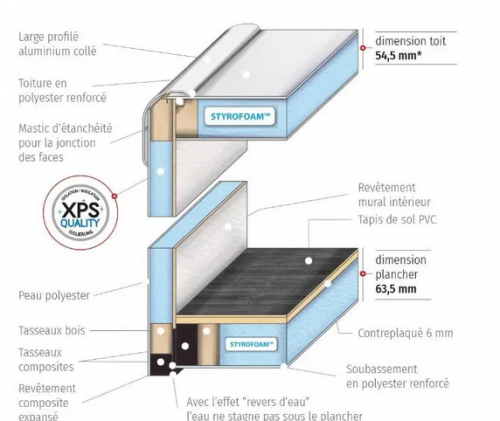

Bonjour & merci pour votre aide, je vous joint une photo de la structure du CC, concernant les photos des soufflettes je vous les joint demain.
Merci bonne fin de journée.
Il appelle cette structure IRP.

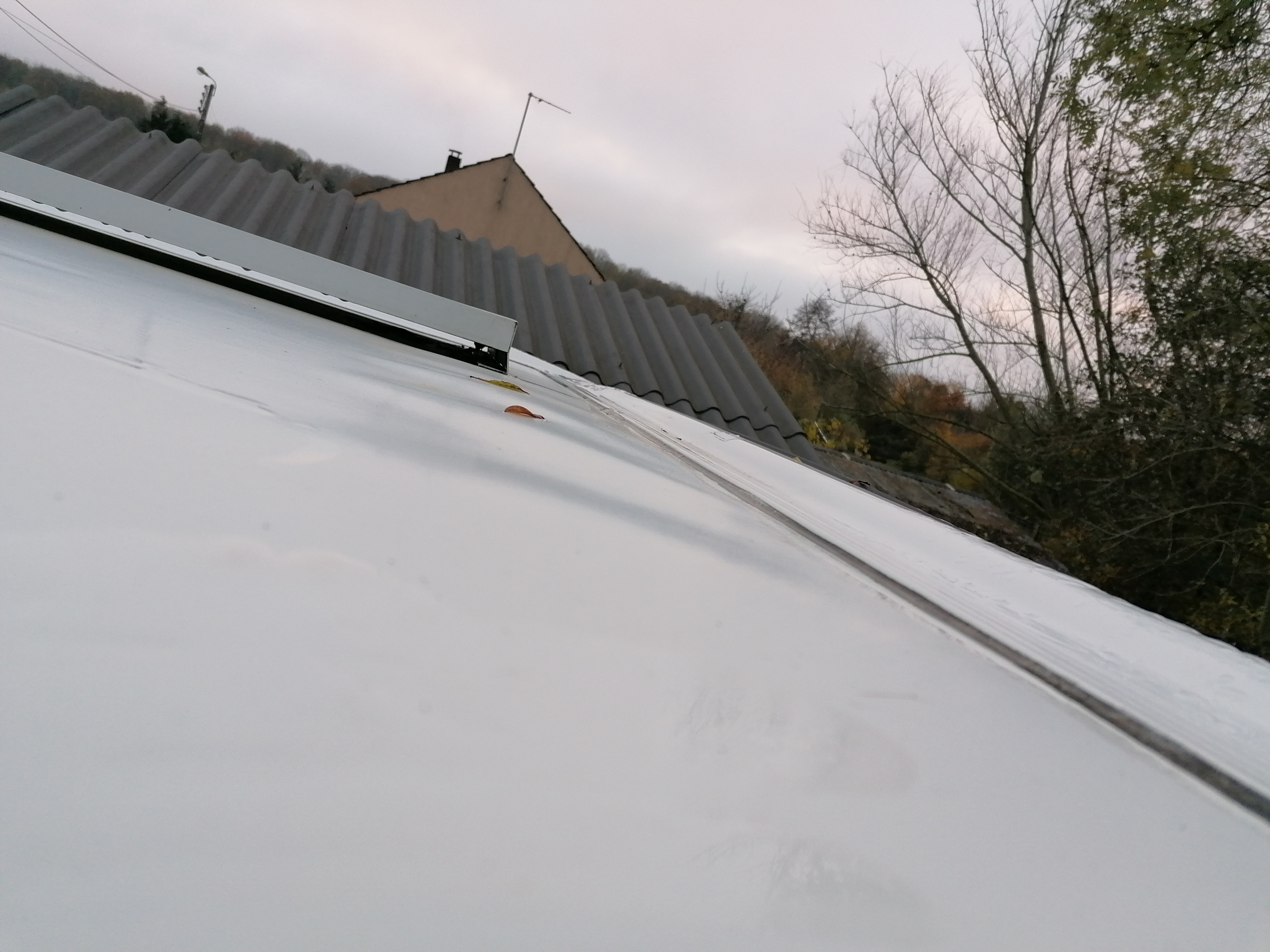

Re bonsoir, je vous joint une photo désolé pour le reflet pas facile avec un toit blanc & une météo pas sympa.
Par contre pour l'instant aucun soucis d'étanchéité je croise les doigts.

Sur le schéma en coupe de la construction, il n'est pas dit que la couche de stratifié du toit est collée à la mousse polystyrène par une colle appropriée donc il me semble que le stratifié polyester est bien léger et qu'il se gondole tout seul puisque rien ne le retient.
Je peux grandement me tromper mais je ne vois pas d'autre explication.
C'est très curieux votre affaire parce qu'un stratifié polyester correctement échantillonné et appliqué, c'est fort difficile à déformer.
Puisque vous soulignez qu'il n'y a pas de fuites, il me semble que le plus raisonnable est de laisser le toit en l'état ; esthétiquement c'est pas terrible mais est-ce vraiment important ?
Si vous voulez intervenir, il faut couper les boursoufflures et refaire une stratification avec une résine époxy-tissu de verre puisque la polyester fait fondre la mousse qui est dessous, ensuite il faut peindre sur les réparations avec une peinture PU bi-composant qui ne sera pas de la même teinte de blanc.
