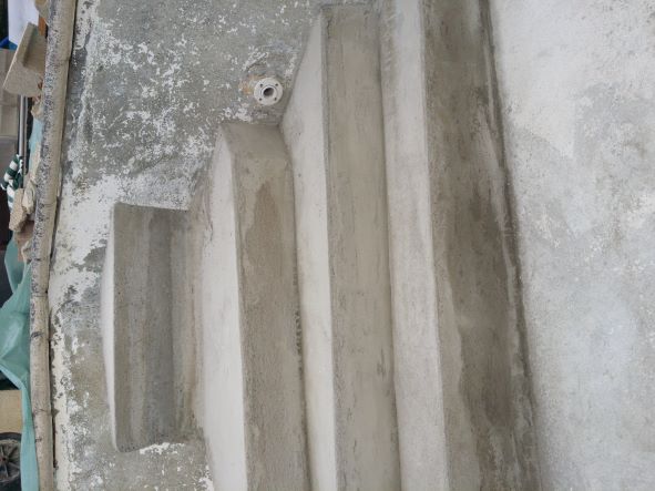

L'escalier est presque fini, il me reste à faire les congés...

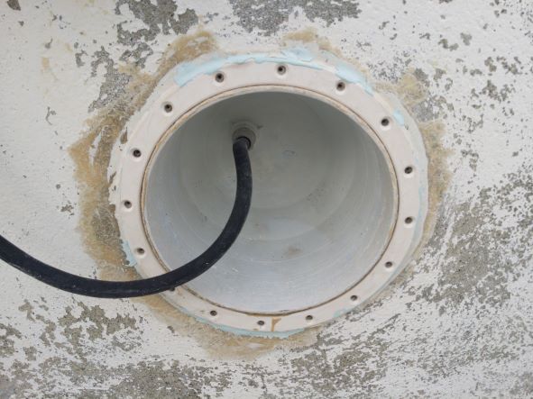

le spot :

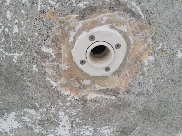

Les buses :
On peut voir l'ancien stratifié que je n'ai pas encore complétement retiré. L'étanchéité était bonne ne vaut il pas mieux repartir sur le stratifié qui reste autour des équipements (ponçage ,acétone...) plutôt que tout enlever sachant que ça a l'aire bien "collé" ?

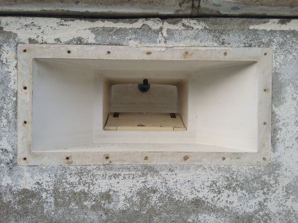

coté skimmer le vieux stratifié s'est laissé décoller facilement... donc là facile
des suggestions en particulier sur les buses ? :?:

Piap a écrit : sam. 21 mai 2022 21:13 L'étanchéité était bonne ne vaut il pas mieux repartir sur le stratifié qui reste autour des équipements (ponçage ,acétone...) plutôt que tout enlever sachant que ça a l'aire bien "collé" ?
Oui, ponçage léger, nettoyage et sur-couchage à la stratification.
Piap a écrit : sam. 21 mai 2022 21:13des suggestions en particulier sur les buses ? :?:
Que voulez-vous savoir ?

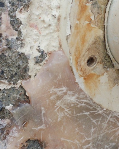

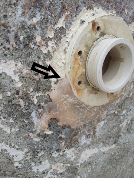

la stratification coté buse était sèche et craquante ... J'ai devisé les brides et dessous voici je qu'il y a :
Le stratifié venait jusque sous la bride. Mais pour faire le congé il y avait cette "resine" rose pale :
c'est quoi ?
Pour refaire il faut que je fasse les congés avec quoi, avant de poser le mat ?
Pisciniste du dimanche ;) .... Après avoir refait le gel/top coat en 2006... c'est maintenant le tour de la stratification qui date de 1987... et là c'est une autre affaire... à moins que....
Re: Encore un piscine beton en renovation
Piap a écrit : lun. 23 mai 2022 07:56 Mais pour faire le congé il y avait cette "resine" rose pale :buse3 (2)z.jpg c'est quoi ?
Résine polyester sur-catalysée chargée en gel de silice colloïdal (Aérosyl®)
Piap a écrit : lun. 23 mai 2022 07:56Pour refaire il faut que je fasse les congés avec quoi, avant de poser le mat ?
Résine polyester iso catalysée + microfibre de cellulose puis poser un mat avec enduction de résine tout de suite dessus, débuller archi délicatement pour obtenir la forme qui convient, cela vous évite d'attendre la polymérisation du joint-congé et surtout de devoir le poncer pour l'égaliser.
