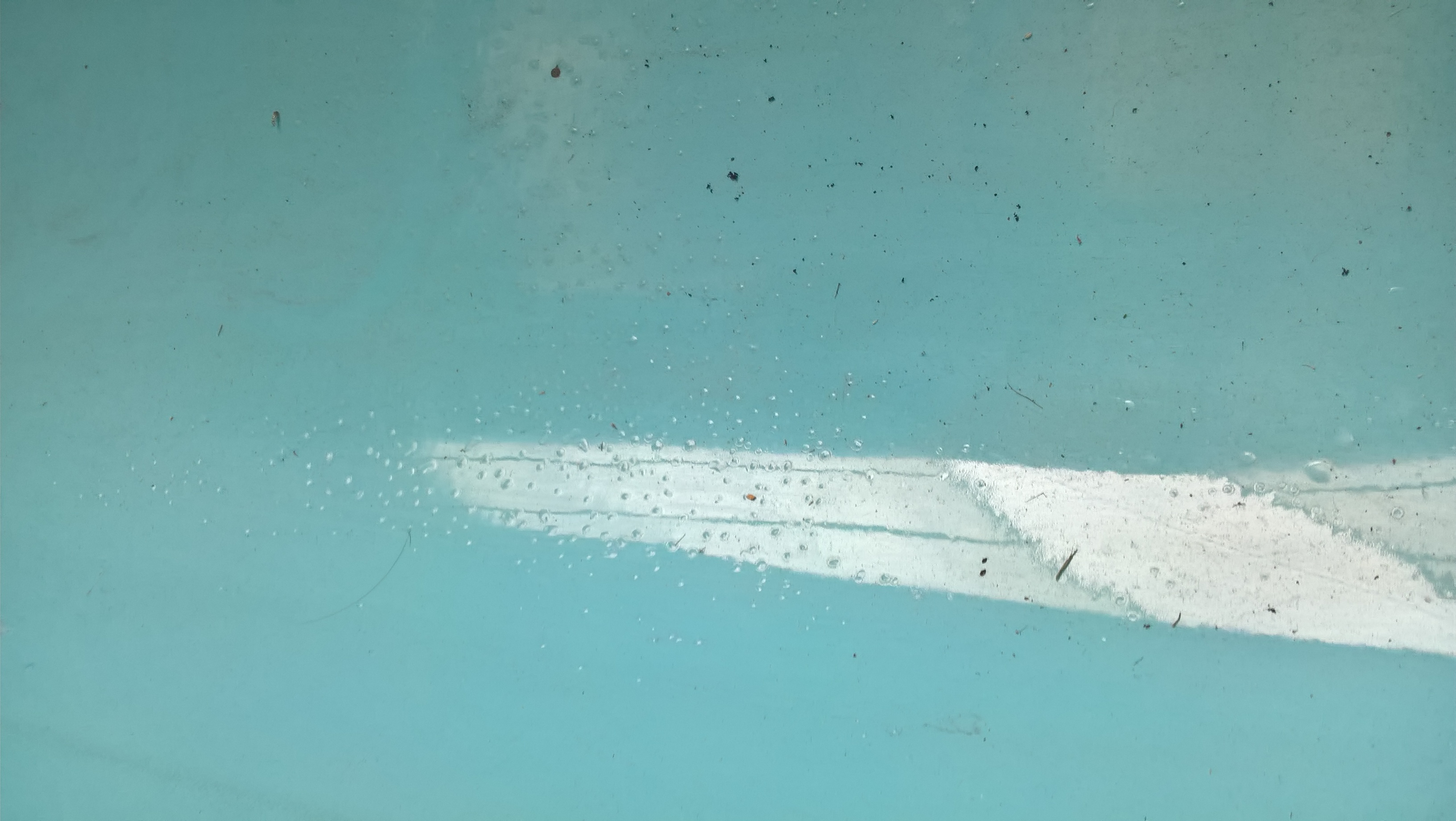

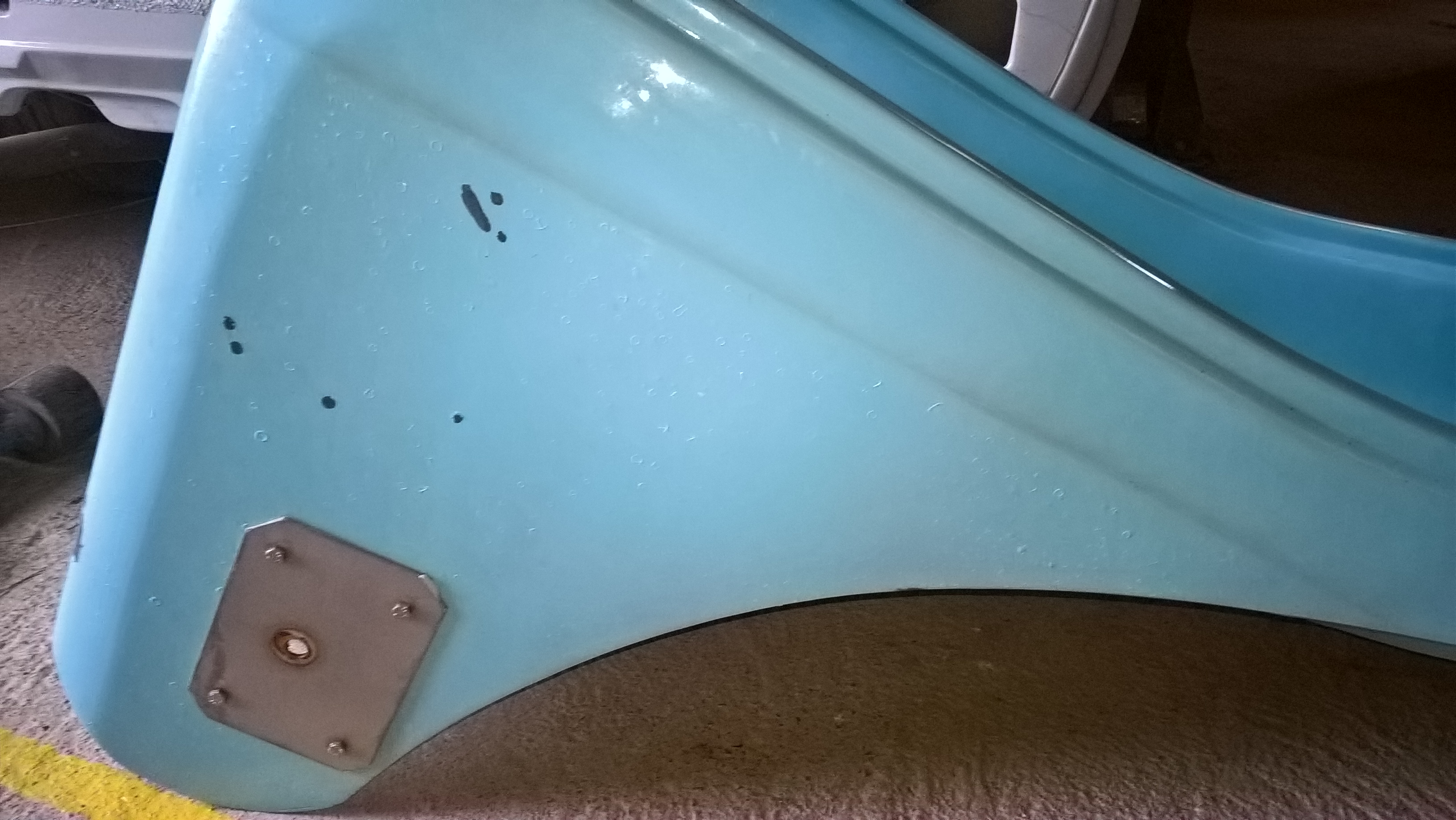

bonjour je poste pour un amis carrossier qui a réparé un toboggan en fibre mais qui a des problèmes de bulles sur les parties immergé, il a utiliser une résine qui provient d'un stock d'une entreprise qui a fermé, apparemment la résine serait de la duracan ou deracan surement une vynilestere, je sais aussi qu'il utilise les lampes infrarouge pour faire sécher (polymériser) ces résines et qu'il travail a de basse température , il a ensuite repeint avec les peinture qu'il utilise habituellement puis il a appliquer un vernis type anti-rayures, que faut t'il qu'il utilise comme produit pour stopper ce phénomène merci
Re: toboggan de piscine
Derakane de chez Ashland ; c'est une époxy-vynilester.
Il ponce tout et il recommence avec des produits plus conventionnels qu'il saura maitriser en respectant les température et hygrométrie notées dans les fiches techniques.
Pas de peinture ou vernis en immersion permanente.

ok merci, je pense qu'il va profiter de ma prochaine commande pour ce qui est des produits de recouvrement , donc ponçage, mastic, appret polyester puis GEL COAT POLYESTER ISOPHTALIQUE QUALITÉ MARINE TRANSPARENT avec PATE PIGMENTAIRE BLEUE pour ce rapprocher le plus possible de la couleur d'origine.
Non, pas de mastic sous l'eau enfin !
Gel-coat polyester puis top-coat polyester sur surface parfaitement poncée pour ôter totalement la Derakane qui est un complexe incompatible avec le polyester.

Les gel coat et top coat à la teinte seront disponible uniquement par 25Kg minimum sur commande, dans votre cas le mieux serait de prendre du gel coat et top coat blanc et de le mettre à la teinte en ajoutant du colorant bleu.
Attention vu le nombre de produit qui a été appliqué il va falloir obligatoirement faire un ponçage intégrale jusqu' au gel coat d'origine. Puis appliquer gel coat et un top coat, la consommation sera d'environs 300gr/m²
Dernier point, même en appliquant au pistolet vous ne pourrez pas retrouver une surface lisse comme à l'origine, vous obtiendrez obligatoirement une surface en peau d'orange, le gel coat ne se tend pas.
