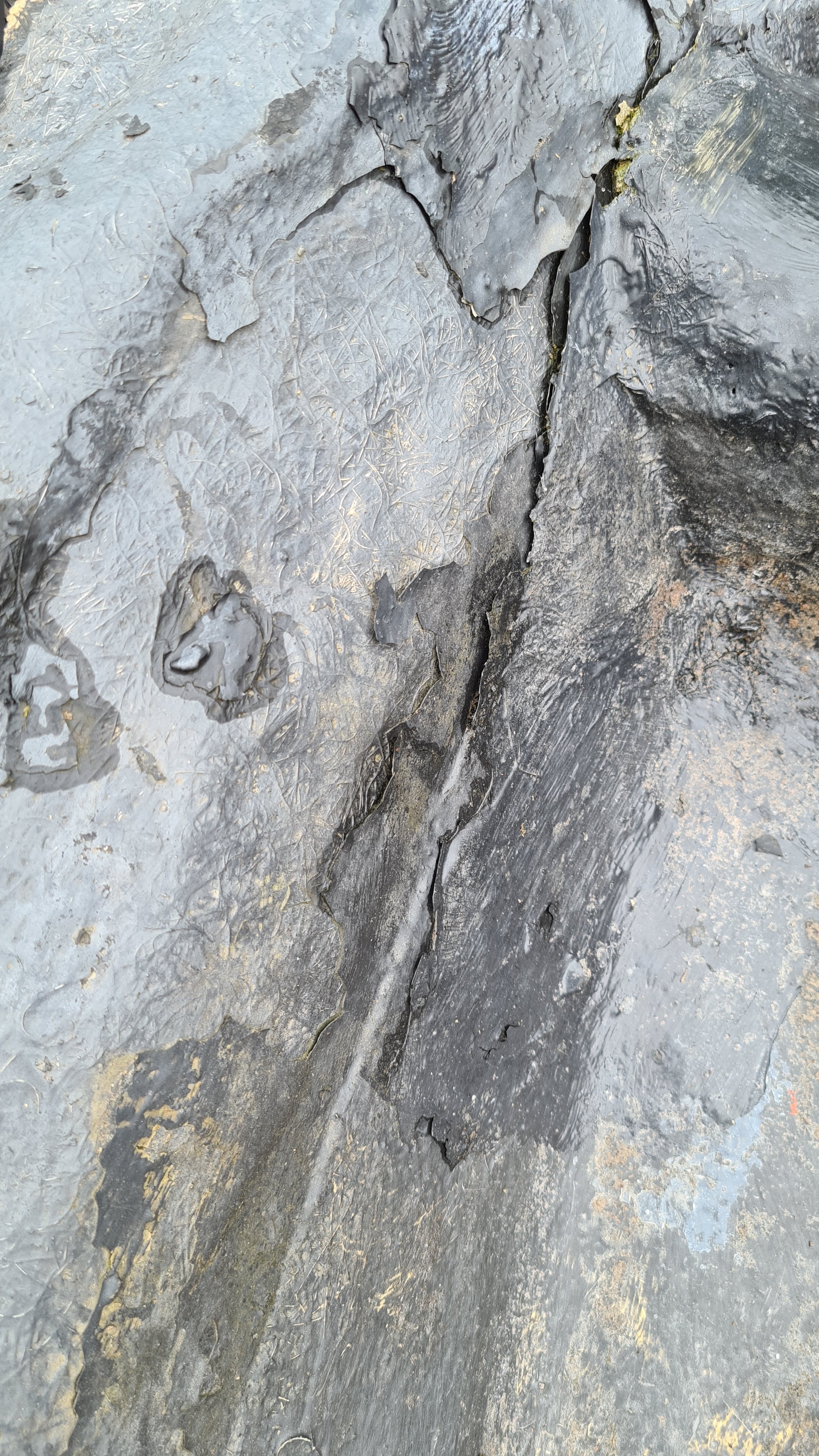

Bonjour, dans la maison que j'ai acheté, il y a un bassin avec Koï en dur de plus ou moins 12 mètres cube en résine polyester et topcoat. Je voudrais refaire intégralement le polyester et top coat car il a été fait il y a un peu plus de 20 ans par l'ancien propriétaire et la couleur se craquelle, on voit à certain endroits la fibre et je pense avoir des micros fuites. Je vais donc le vider, nettoyer au karcher et on va remettre de la fibre de verre avec résine et le top coat pour terminer. Ma question est, faut-il poncer avant de mettre la nouvelle fibre ou juste bien karcheriser, laisser sécher et mettre directement la résine et fibre sans poncer et finaliser avec le topcoat? Et faut-il poncer après le séchage de la nouvelle résine et avant de mettre le top coat?
J'espère que la nouvelle résine peut tenir sur l'ancien topcoat sans ponçage, comme ça je gagnerai pas mal de temps mais je préfère demander pour être certain de ne pas faire de bêtises et devoir tout recommencer par la suite.
Merci.

Il est en sale état votre bassin.
Nettoyer à haute pression peut permettre de voir où il faut reprendre la maçonnerie mais comme il va falloir poncer sérieusement, ça ne parait pas très utile.
- il faut poncer tout la stratification qui se décolle et tout le top-coat.
- reprendre la maçonnerie là où elle est abimée, fissurée, etc.
- dépoussiérer et nettoyer tout le bassin après avoir passivé les endroits où vous aurez repris la maçonnerie
- appliquer un primaire sur les maçonneries neuves avec résine polyester isophtalique catalysée + 10 % d'acétone pure
- stratifier l'ensemble du bassin si nécessaire ou seulement aux endroits de maçonnerie à nu
- appliquer d'abord un gel-coat puis un top-coat
frank42 a écrit : sam. 15 mai 2021 10:46Et faut-il poncer après le séchage de la nouvelle résine et avant de mettre le top coat?
Normalement oui, il y a toujours des petits défauts, des fibres relevées à supprimer ; avant d'appliquer le gel-coat vous passez un coup de chiffon imbibé d'acétone général.
frank42 a écrit : sam. 15 mai 2021 10:46J'espère que la nouvelle résine peut tenir sur l'ancien topcoat sans ponçage
Hélas non, vous devez poncer tout le top-coat ; il peut rester des résidus de couleur mais il faut forcément ôter toute la couche de surface sinon vos réparations ne tiendront pas.
