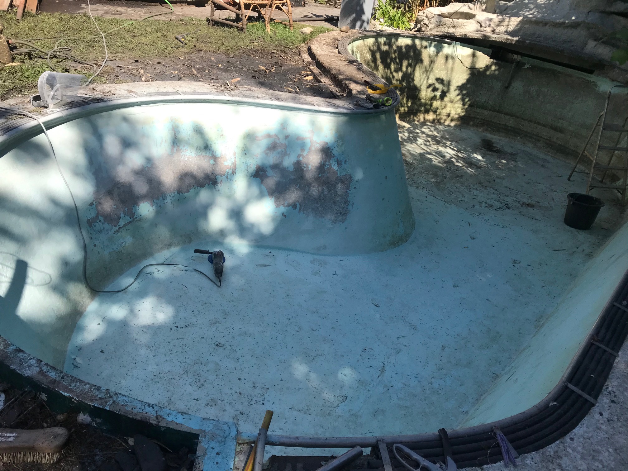

Bonjour à tous ,
Nous avons commencé à rénover la piscine de mes grands-parents ( piscine année 80 ) .
C'est une piscine en béton recouverte entièrement par un gel coat .
Ce gel coat a été peint par plusieurs couches de couleurs au fil des années .
En la vidant et la nettoyant au Karsher , beaucoup de peinture se décolle et nous sommes bons pour un bon ponçage pour arriver jusqu'au gel coat et pouvoir la repeindre .
Problème , nous avons commencé à la disqueuse disque diamant , mais c 'est super long ... et problème supplémentaire , cela dégage une odeur épouvantable ( odeur de la peinture ? du gel coat ? je ne sais pas ) .
Avez-vous des conseils spécifiques pour remettre à nu ce gel coat correctement et en toute sécurité ( j ai fait passer un aérogommeur mais machine pas assez puissante ( cela marche mais il faut passer au moins 2,3 fois sur la meme surface )... je fais passer un sableur demain qui a déjà pratique ce genre de boulot mais cela va me couter bonbon ... ) .
Je vous joins une petite photo .
Merci à tous pour vos retours.

Et ben… bravo au grand-père !
D'après la photo le stratifié (résine+fibre de verre) est en parfait état et il ne faut surtout pas y toucher, c'est ce qui garanti l'étanchéité du bassin.
Lorsque vous aurez tout nettoyé, il faut très méticuleusement dépoussiérer puis passer partout un chiffon imbibé d'acétone avant d'appliquer les couches de protection du stratifié.
Une peinture n'y suffira pas ; il faut passer un gel-coat puis un top-coat pour la façon classique ou bien vous référer au lien que je vous ai passé hier pour voir les autres moyens de traitement-décoration.

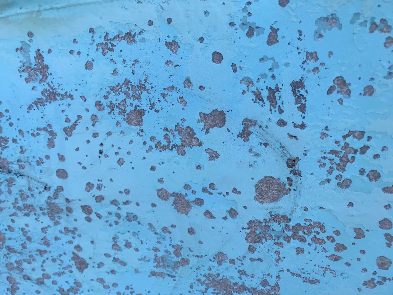

Nous venons de tester les 2 techniques , sablage au blanc gros grain et ponçage ( meuleuse ) .
Voici les photos , la première est le résultat avec meuleuse , la deuxième est le résultat après sablage .
Avec le ponçage , le résultat est très très très lisse , avec la sablage , cela est plus rugueux et toute la peinture ne part pas .
Quelle technique me conseillez-vous ? A savoir que j 'ai peur que le gel coat ne tienne pas sur les parois tellement c 'est lisse , avec le sablage , je vois plus une matière s y accrocher ( même si je ne sais pas si le gel coat va réagrer l'ensemble et boucher tous les petits trous ) .
Autre petite question , obligation de passer par l'étape gel/coat ensuite Top coat ? Combien de temps à laisser écouler entre la remise en eau après le top coat ?
Laura

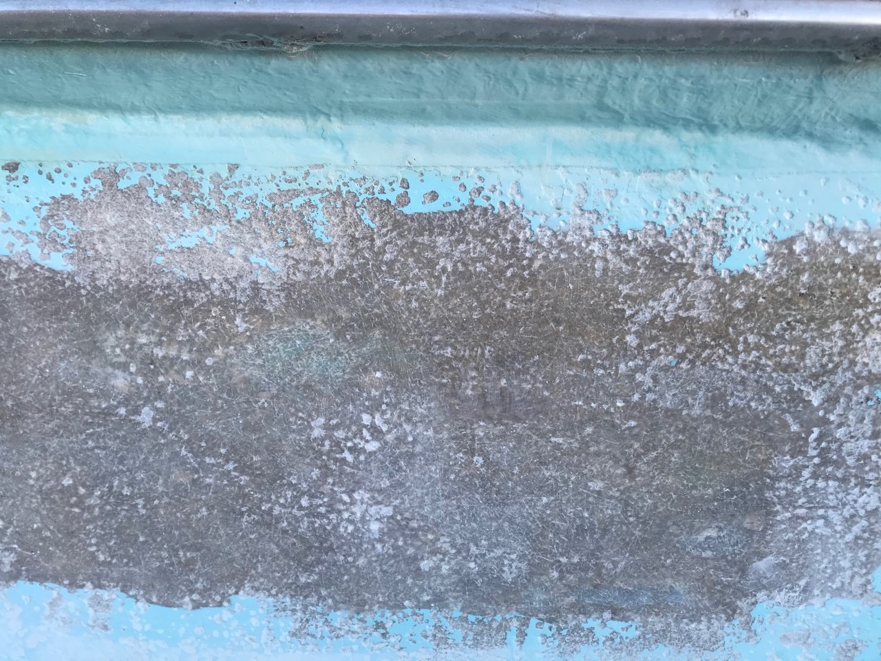

les résines "tiennent" par opération chimique pas mécanique donc l'aspect lisse ne pose aucun problème au contraire. S'il y a des micro-trous et des défauts il faut songer à re-stratifier un mat de verre car le gel-coat n'est pas un enduit.lauraetdavid a écrit : ↑ven. 4 déc. 2020 18:24Quelle technique me conseillez-vous ? A savoir que j 'ai peur que le gel coat ne tienne pas sur les parois tellement c 'est lisse , avec le sablage , je vois plus une matière s y accrocher ( même si je ne sais pas si le gel coat va réagrer l'ensemble et boucher tous les petits trous ) .
J'ajoute que gel-coat plus top-coat ne donneront pas un aspect lisse, il y aura forcément un aspect peau d'orange en surface.
