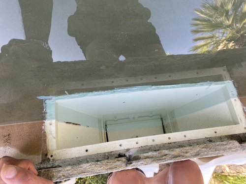

J’ai fait refaire ma piscine en béton ciré et changer le système de filtration. Il y a une fuite entre le béton et le plastique de le bouche d’entrée d’eau du skimmer cf photos
Les 2 artisans se rejettent la faute, je me tourne vers vous pour voir si quelqu’un pourrait me dire ce que je peux faire

D'après votre photo quelqu'un a "tartiné" un produit d'étanchéité (probablement un silicone mono-composant) pour tenter d'endiguer la fuite mais cela ne sert à rien puisque le produit n'est pas serré entre les deux éléments.
Nous avons un silicone mono-composant très efficace et à fort pouvoir collant en plus d'étanchéifier mais il faudrait démonter le skimmer, parfaitement nettoyer les plats qui s'appliquent sur le béton puis repositionner le skimmer avec un cordon de silicone sur le pourtour de la lèvre et presser pour que le collage étanchéifiant se fasse : voir ICI.
Une autre solution consisterait à faire le même démontage-nettoyage et utiliser un macticolle époxy : voir ICI.
Ces deux possibilités ne permettent pas de s'affranchir du démontage et d'étanchéifier en surface.

Bonjour et merci de votre réponse rapide
Je vais en informer la personne qui a fait le béton
Car c’est plutôt a lui qu’a la personne qui a fait le système de pompe/skimmer de le faire non?

Jloup a écrit : ven. 31 juil. 2020 18:10
Je ne saurai vous répondre, nous sommes techniciens-négociants spécialistes des résines thermo-durcissables à froid, pas artisans pisciniers.
