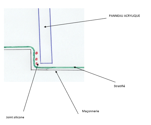

Pour moi l'assemblage n'est pas correct, il aurais fallu procéder comme pour les aquariums de gros volume en réalisant des cornières maçonné recouverte par la stratifié. Les plaques d'acrylique seraient venu se poser dans ces cornières avec un joint silicone.
Je sais pas si je suis assez clair mais en fait la pression de l'eau aurait appuyé sur les plaques d'acrylique comme sur le croquis ci dessous:
D'après vos photo c'est l'inverse qui a été fait et je ne vois pas de solution qui pourrait tenir sur le long terme.

En l’état actuel, je ne peux plus retirer les panneaux acryliques, ils pèsent un âne mort (600 kg), et je dois m’accommoder de l’existant. Je cherche donc le meilleur compromis pour que l’eau ne passe pas du côté rempli du bassin vers l’autre côté.
