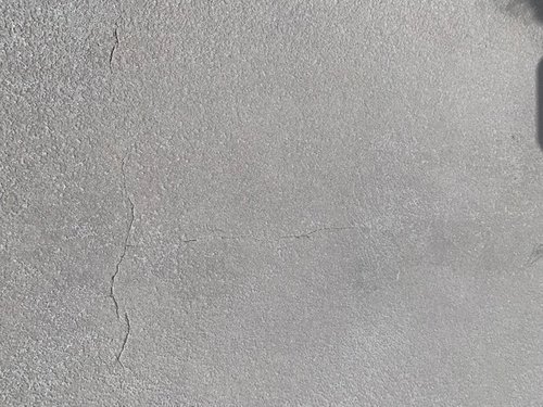

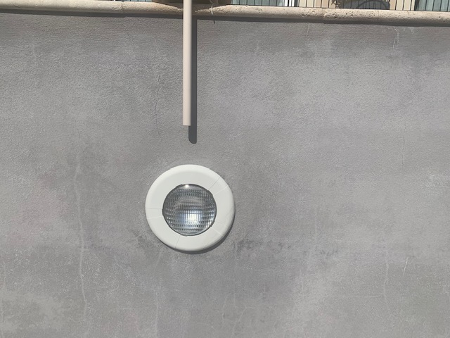

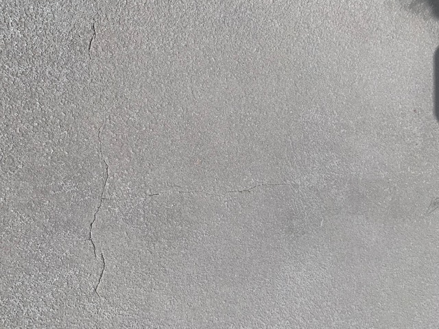

J'ai fais l'achat d'un maison il y a 1 an laquelle était équipée d'une piscine 8 x 4 en béton.
Après nettoyage de cette dernière cette semaine, je me suis rendu compte qu'elle avait plein de micro-fissures sur les paroirs, lesquelles pouvaient générer des fuites.
Donc ma question est: quelle est le produit je peux poser dessus le béton pour le rendre encore plus étanche et en même temps les micro-fissures ?

Elle n'a jamais reçu de revêtement étanchéifiant cette piscine ?
En principe un bassin en béton est ensuite soit stratifié, soit muni d'un liner soit d'une peinture technique.
Si rien n'a jamais été fait, il faut choisir un revêtement à appliquer après rebouchage des fissures.
Allez voir sur notre site Résines et moulages le chapitre de l'étanchéité des bassins en matériau composite, c'est par ICI.
