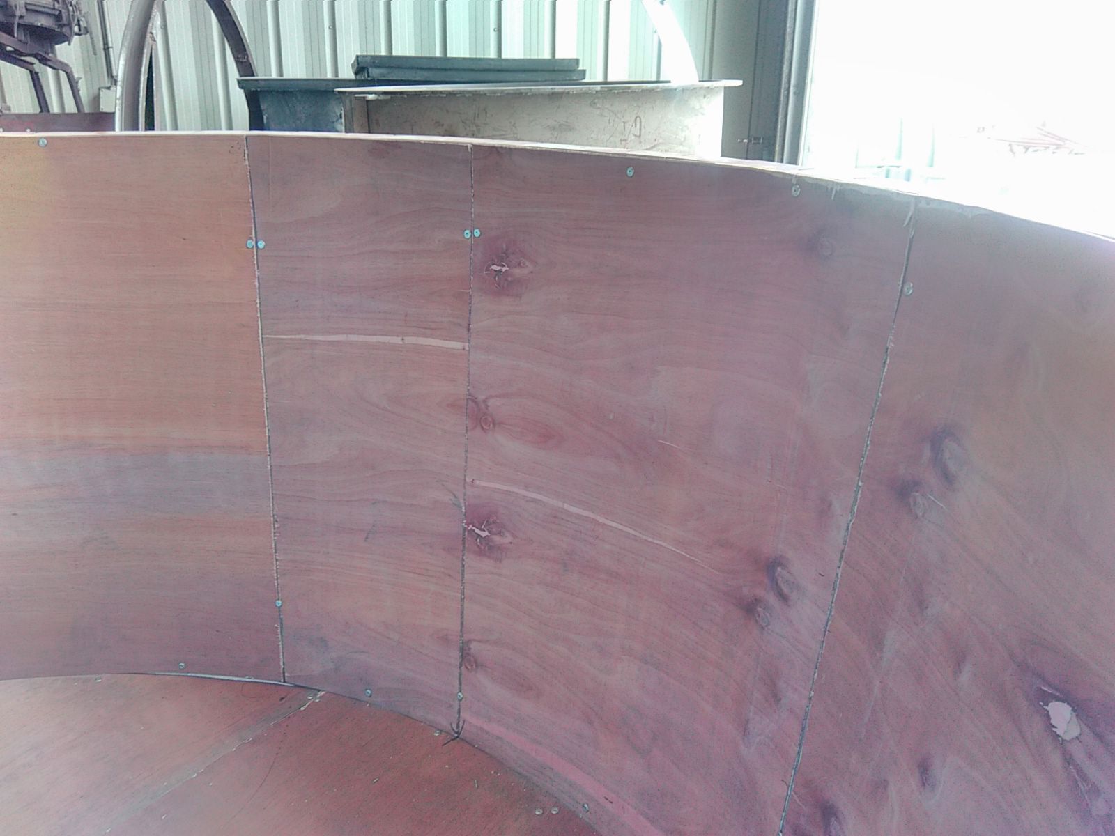

je souhaiterai des conseils pour stratifier un bassin qui sera enterré
c'est un tronc de cone avec un diamètre de 288cm en haut et 260 cm pour le fond sa hauteur est de 122cm
il est réaliser avec une structure tube carré acier cerclage du fond et de la pârtie haute puis renfort verticaux tous les 86cm
le revêtement est fait de contre ^plaqué de 5mm qui riveté sur l'armature métallique
Pourriez vous me conseillé sur le nombre de couche et le grammage du mat pour faire d'une part le revêtement intérieur mais aussi pour faire un revêtement extérieure je précise qu'il serra enterrer
bien sur je viendrai par la suite mettre une couche de gelcoat et topcoat en finition
quel quantité au m² de résine pure dois je appliquer pour mouiller le contre plaqué avant de poser ma première couche de mat?
merci d'avance

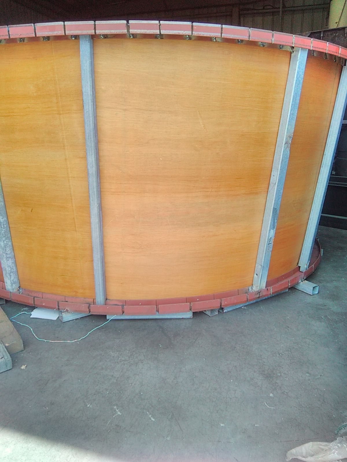

Merci beaucoup pour votre réponse rapide
En fait la structure est déjà monté donc je préférai garder les cp si possible
je vous joint deux photos afin que vous puissiez visualiser l'ensemble
pour l’intérieure pas de souci j'ai bien compris sauf qu'il y a quelques petit espace entre les plaques donc pour débuller ca sera pas évident
le raccord entre le fond et le bord semble aussi difficile car l'angle est très aigu: qu'en penser vous?
Pour la partie extérieur, je pensai stratifier chaque morceau de cp en laissant les renforts apparents puis venir stratifier les renfort par la suite
évidement il n'y aura pas de résine sous le renfort qui est plaquer au bois.
Je pensai qu'en faisant un revêtement complet dessus dessous ça suffirai pour rentre l'ensemble étanche mais c'est sur qu'entre la stratification interne et externe il aura des petit espace avec de l'air emprisonner
Il faut faire des joints-congé partout où il y a des angles car le stratifié ne se prête qu'à des angles obtus adoucis.
jam a écrit : Pour la partie extérieur, je pensai stratifier chaque morceau de cp en laissant les renforts apparents puis venir stratifier les renfort par la suite
C'est risqué pour la pérénité du travail avec le poids de la terre qui va pousser.
jam a écrit : Je pensai qu'en faisant un revêtement complet dessus dessous ça suffirai pour rentre l'ensemble étanche mais c'est sur qu'entre la stratification interne et externe il aura des petit espace avec de l'air emprisonner
Il faut supprimer tous les interstices car un stratifié "dans le vide" se détériorera forcément à moins d'y mettre une épaisseur très conséquente et sur toute la surface d'un coup comme si vous construisiez un bateau… difficile à réaliser et fort coûteux.
